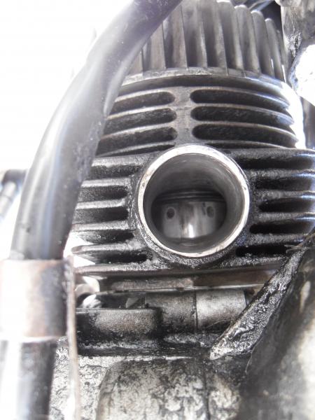

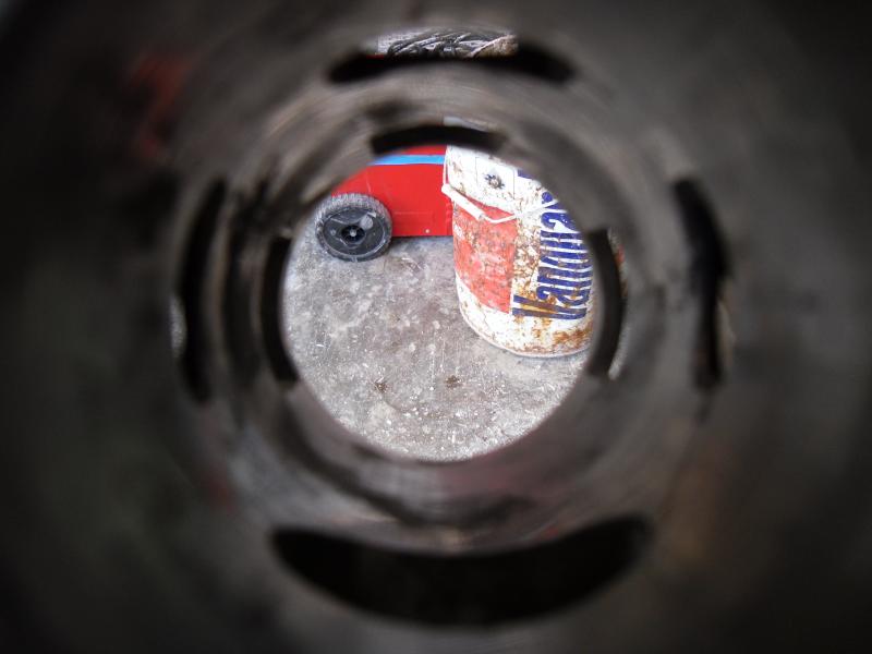

vespafrank Inviato Settembre 21, 2011 Inviato Settembre 21, 2011 lo scarico è ben fatto pero io tirerei giu quel muro sul travaso fronte scarico fino al livello del piano d'appoggio e anche su quelli laterali se nn l'hai gia fatto! 0 Cita
massimax Inviato Settembre 21, 2011 Inviato Settembre 21, 2011 a me pare che tu abbia fatto l'errore che fanno tutti. cioè allargare lo scarico nella canna e basta, senza scender giu nel condotto. è li che è difficile perchè di materiale da togliere ce n'è. praticamente tu ora hai un imbuto con un angolo elevatissimo. totalmente inutile, si consumano solo le fasce. se ti aggrada il profilo sulla canna, continua a scavare per portare all'interno del condotto quel profilo, stringendolo molto gradualmente. 0 Cita
Killer4x4 Inviato Settembre 21, 2011 Inviato Settembre 21, 2011 Massimax ha ragione; inizia col misurare l'area della proiezione della luce di scarico che hai ottenuto e riportala verso il collettore allargando di poco. Per ipotesi, usando numeri a caso, calcoli il diametro effettivo della luce che mettiamo sarà 30mm, lavora il condotto in modo da uscire con 32mm. 0 Cita
Lz92 Inviato Settembre 21, 2011 Autore Inviato Settembre 21, 2011 Lo so bene, lo so bene che va allargato anche il condotto, infatti l'avevo scritto E' da pulire, allargare e rifinire il condotto, e da passare gli spigoli con carta abrasiva, ma il profilo, il disegno sulla canna del cilindro è quello che vedete in foto!! Per vespafrank: non ho capito bene cosa vuoi dire! pero io tirerei giu quel muro sul travaso fronte scarico fino al livello del piano d'appoggio e anche su quelli laterali se nn l'hai gia fatto! Poi avevo pensato di aumentare la portata tramite due unghiate, ai lati del frontescarico. Ho cercato molto, anche sul web, ma non ho trovato risposte precise ai miei dubbi! Ciò che ho capito è che: -fungono da travasi aggiuntivi -bisogna forare il pistone in corrispondenza dell'unghiata -sulla canna, verso il carter, l'unghiata deve finire in corrispondenza del foro sul pistone quando questo è al PMI; allo stesso modo verso sopra, quando il pistone è al PMS Ciò che non mi è chiaro è come faccia a fungere da travaso, cioè da dove e come riesca ad aspirare la miscela aria/benzina! Poi ho letto di unghiate sotto la luce di scarico che servono per meglio lubrificare e raffreddare Illuminatemi 0 Cita

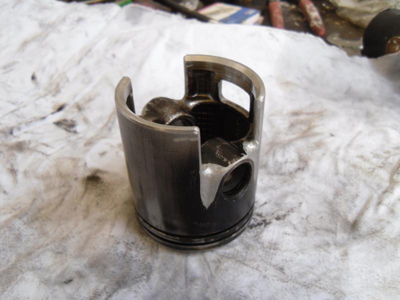

Killer4x4 Inviato Settembre 21, 2011 Inviato Settembre 21, 2011 Quando il pistone scopre i travasi, col mantello non chiude quelle zone aperte anche se in parte? Vedo che in quel pistone manca qualcosa 0 Cita
vespafrank Inviato Settembre 22, 2011 Inviato Settembre 22, 2011 cosa manca killer?? p.s. io cmq mi riferivo alla camicia del cilindro, quello step e di circa deu anni fa quando non conoscevo ancora bene il mondo delle elaborazioni! ora quel cilindro è a un ben altro step 0 Cita
Killer4x4 Inviato Settembre 22, 2011 Inviato Settembre 22, 2011 Il suo pistone sotto è chiuso ad anello, e quella parte (ma non vorrei ricordare male) copre un pò la parte di travaso che è stata asportata su quel cilindro. Se è così, col pistone originale bisogna verificare se aprire li sotto porta vantaggi o meno. 0 Cita
vespafrank Inviato Settembre 22, 2011 Inviato Settembre 22, 2011 a ecco! cmq non so di preciso se porta vantaggi o meno tagliare quella parte, anche se io quel gt lo comprai da un meccanico che me lo diede gia con quelle parti asportate... per basti vedere gli altri pistoni come il polini che sono fatti nello stesso modo! 0 Cita

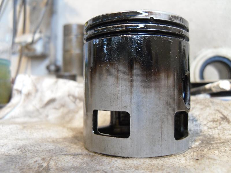

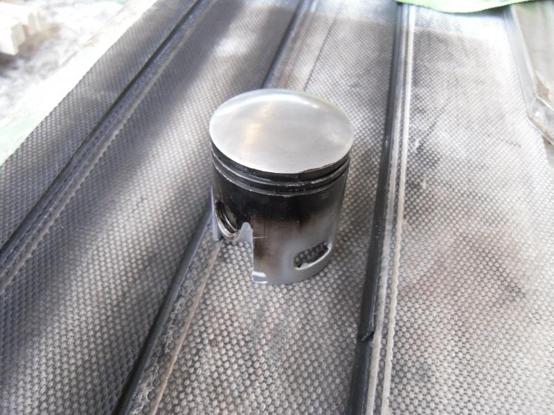

Lz92 Inviato Settembre 30, 2011 Autore Inviato Settembre 30, 2011 Finalmente ho FINITO!!! :lol: Allora, partiamo dal cilindro: ho evitato a malincuore le unghiate, perchè l'officina di rettifica non aveva gli strumenti necessari per farmele (o forse non volevano prendersi il fastidio, non lo so), e ho desistito dal farle col dremel perchè sarebbe stato un azzardo troppo grande. Ho eliminato alla base i "muri" in corrispondenza dei travasi (come si vede dalla foto di vespafrank di qualche commento fa), ho lavorato la luce di scarico allargandola al massimo come già detto prima (67%), ho allargato le luci di travaso di 2mm, e ho smussato tutto! Infine l'ho fatto lucidare dall'officina! Passiamo al pistone: premetto che non è venuto proprio benissimo, anzi direi quasi che sia venuto una mezza schifezza ma dato che comunque ha sul groppone già i suoi bei 23.000 km suonati, anche se dovessi averlo proprio rovinato (dovete dirmelo voi ) non sarebbe poi una grande perdita. Mi è servito per capire che lavorare un pistone col dremel non è affatto così facile come lavorare un cilindro (per quanto comunque possa essere facile lavorare un cilindro). Dunque, ho eliminato l'anello di base, ho allargato la finestra frontescarico di 2mm per lato, ho eseguito due piccoli "incavi" sul mantello, verso lo scarico (dalla profondità di meno di 1mm, saranno 7-8 decimi di mm) al fine di guadagnare qualcosa per il raffreddamento e, seppur in misura minore, per la lubrificazione; ho allungato verso il cielo i lati delle finestre dei travasi laterali, ho smussato tutte le finestre, e ci ho cambiato le fasce mettendo quelle nuove! La testata: ho messo come sapete già quella della lml, abbassata però di (udite udite) 2,5mm! Però purtroppo non posso ritenermi soddisfattissimo, perchè il meccanico non l'ha fatta proprio come volevo io... avevo chiesto una banda di squish uniforme, dall'estremità fino alla curva verso la camera di scoppio, invece mi ritrovo con 3 o 4 mm (non ricordo) di camera di scoppio esattamente PIATTI, dove l'effetto squish va a farsi benedire. Comunque l'ho montata, vedremo. In questo modo lo squish va a circa 2 mm, e il RC si aggira intorno a 10. La frizione: cambiati i dischi, erano ancora buoni, ma così evito di riaprire in inverno. Montato pignone z22 Drt, quindi la nuova rapportatura è 22/65! Le fasature: ho spessorato di 1mm sotto il cilindro, ed evidentemente dovrò aver alzato ulteriormente lo scarico, non volendo, quando l'ho lavorato in larghezza. Le fasature sono approssimativamente 172* lo scarico e 126* i travasi. Dico approssimativamente perchè con il goniometro stampato non è possibile fare misurazioni precisissime, ma l'errore sarà di 1 o 2 gradi al massimo (credo, e spero!). Ho fatto 3 misurazioni per lo scarico e 3 per i travasi, in modo da ridurre l'errore, e i valori riscontrati sono appunto quelli scritti Il carburatore volevo portarlo come sapete a 22, ma alla fine l'ho lasciato 20. Configurazione: ho messo l'anticipo 1mm dopo IT, quindi dovrebbero essere circa 18*. Come candela, non trovando una ngk 7, ho montato una ngk BP8ES, forse un po' fredda, mi farò comunque un giro per trovare una 7! Come carburazione, è da vedere, per ora ho messo 160-BE3-130 (non ditemi che è tanto, prima delle modifiche montavo egregiamente un 125 ), farò la prova candela tra qualche km, e lascerò comunque la carburazione un po' grassa per il tempo di un veloce rodaggio. In più sto facendo anche miscela al 3%. Per le impressioni credo sia troppo presto, ci ho fatto solo 20 km (di rodaggio, tra l'altro), perciò non azzardo nulla! Nelle foto vedete (evito di mettere la luce di scarico, tanto l'avete già vista nella foto prima della lucidatura): pistone prima, pistone dopo (incavi verso lo scarico), pistone dopo. Più tardi metto le altre foto, purtroppo il mio computer è lentissimo! A voi la parola! :ciao: 0 Cita
dani8207 Inviato Settembre 30, 2011 Inviato Settembre 30, 2011 ok liz92............lavoro con i controcoglioni:applauso::applauso: ora però ci devi far sapere come va???:mah: che poi è la cosa fondamentale:mrgreen::mrgreen: 0 Cita
vespafrank Inviato Settembre 30, 2011 Inviato Settembre 30, 2011 complimenti per i lavori! anche se il pistone andrebbe lavorato con una lima semplice cosi si fanno meno danni 0 Cita
Lz92 Inviato Settembre 30, 2011 Autore Inviato Settembre 30, 2011 ok liz92............lavoro con i controcoglioni:applauso::applauso:ora però ci devi far sapere come va???:mah: che poi è la cosa fondamentale:mrgreen::mrgreen: Grazie! Appena finisco il rodaggio e carburo alla perfezione vediamo bene bene come va complimenti per i lavori! anche se il pistone andrebbe lavorato con una lima semplice cosi si fanno meno danni Dopo averlo lavorato, posso dire che condivido pienamente Nelle foto vedete: ancora pistone a lavoro ultimato, vista del pistone dallo scarico (si notano i due incavi, proprio dove volevo!), testata lavorata e lucidata, testata lml e px a confronto 0 Cita
Lz92 Inviato Ottobre 1, 2011 Autore Inviato Ottobre 1, 2011 Metto altre due foto! In ordine: frizione (molle e bicchierini forati pinasco, che avevo già), frizione (pignone z22), vista delle luci dall'alto a lavori di allargamento ultimati (prima della lucidatura del cilindro) 0 Cita
