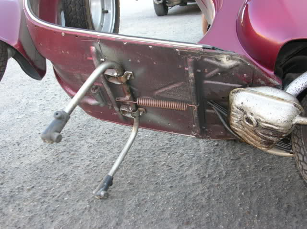

Toivonen Inviato Settembre 3, 2011 Autore Inviato Settembre 3, 2011 nella mia ignoranza posso confremarti che: i cerchi sono originali come cavalletto, marmitta e ammortizzatore ant. i listelli sono del PX e il manubrio secondo me è della r... altro non so... spero di esserti stato d'aiuto... ciao perfetto anche per l'ammo ant... il problema,così come per la marmitta,è che son stati ricoperti di vernice grigia...e se per la marmitta posso usare tranquillamente uno di quei prodotti chimici per rimuovere la vernice non posso fare la stessa cosa per l'ammortizzatore perchè essendo in plastica si scioglierebbe...quindi toccherebbe vedere cosa fare... i listelli non sono un problema,son da rimuovere comunque... per manubrio cosa intendi?solo la parte di sinistra?che sia sbagliata quella è ovvio per via delle 4 marce...ma il resto? grazie a te e a tutti,attendo conferme:) 0 Cita

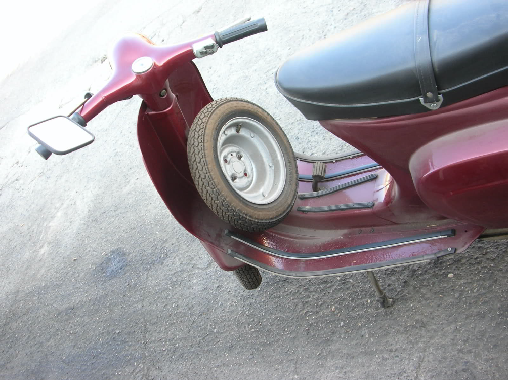

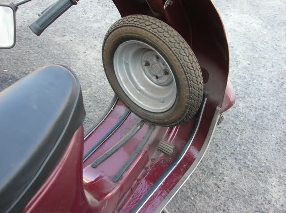

Toivonen Inviato Marzo 10, 2021 Autore Inviato Marzo 10, 2021 Ragazzi ho bisogno di chiedervi una cosa cercando su subito altro... mi sono imbattuto in alcuni annunci di ricambi per restauri Vespa ho visto che addirittura vendono scudi, scocche... e PEDANE sulla mio ho il problema che gli sciagurati che verniciarono in bordeaux al posto dell’azzurro, non contenti di colore, manopola 4 marce, sella sbagliata, fanali manicotti e leve sbagliate, montarono pure i listelli tipo px, bucando la pedana per installarli. Nella guida che mi son costruito ho inserito una foto che avevo trovato con le indicazioni su dove siano i buchi per i profili in gomma originali, tenendo conto che rimuovendo quegli scempi attuali ne rimarranno diversi (i successivi e gli originali). tappare e rettificare, da ignorante, credo che sia un discreto lavoro. Premesso che non riesco a capire se le pedane in vendita abbiano già i buchi fatti (dalle foto dicono ‘per Vespa 50 n’, ma appunto, a me pare di no), secondo voi, anche per una questione di struttura, è meglio ripristinare sulla pedana originale o sarebbe meglio tagliare e saldare una pedana nuova? avete esperienze in tal senso? grazie anticipatamente 0 Cita
Vespa979 Inviato Marzo 10, 2021 Inviato Marzo 10, 2021 Se la pedana originale è in condizioni per essere mantenuta, chiudi i fori di troppo delle strisce Px, controlla quelli originali che siano del diametro giusto. 0 Cita
FedeBO Inviato Marzo 10, 2021 Inviato Marzo 10, 2021 30 minuti fa, Vespa979 dice: Se la pedana originale è in condizioni per essere mantenuta, chiudi i fori di troppo delle strisce Px, controlla quelli originali che siano del diametro giusto. Sono pienamente d’accordo ! 0 Cita
Toivonen Inviato Marzo 10, 2021 Autore Inviato Marzo 10, 2021 Grazie a entrambi. Ecco le foto della pedana Domani dovrei chiudere il dossier, magari lo uppo e mi dite la vostra intanto ne approfitto e chiedo anche a voi un'altra cosa devo immatricolare la vespa per ottenere il targhino quadrato e il nuovo libretto. ho il librettino originale e tempo fa lessi della possibilità di ricevere il libretto originale timbrato ‘ANNULLATO’ a fini storici collezionistici. ho fatto chiedere ad una agenzia, mi han detto (per interposta persona) circa 150 euro ma non lo fanno perché in caso precedente in motorizzazione hanno perso il librettino e il cliente si è incavolato. E ok. ho scritto alla motorizzazione per sapere i costi, l’occorrente e la conferma del reso del librettino annullato, attendo replica. ho chiesto ad altra agenzia che, assieme ad altre spese, mi ha detto che per ricevere indietro il libretto annullato devo pagare 180 per iscrizione Asi. Mi sembra una cosa assurda, e all’Asi non mi son mai voluto iscrivere pec motivi miei. Mi sapreste dare conferma su questa cosa, o avete comunque indicazioni sulla procedura? Grazie ancora 0 Cita
Vespa979 Inviato Marzo 11, 2021 Inviato Marzo 11, 2021 Dalla foto del sottopedana si vedono ancora i fori originali dei profili in gomma originali, quindi il mio consiglio rimane quello scritto in precedenza. Sulla pedana è stato dato dell'antirombo, cosa comune nelle riverniciatura degli anni anni 90 fatte alla meglio, per toglierlo sarebbe meglio aiutarsi prima con un cannello e spatola, una volta tolto, portare il tutto in sabbiatura. Per l'immatricolazione con targhino, io fino al 2019, non avevo difficoltà a riottenere il "librettino annullato", ma è vero che aimé si poteva andare liberamente negli uffici della motorizzazione. Le agenzie... di tanti sbattimenti non ne voglio sapere... quindi fanno prima a dire che non è possibile. Cerca di avere informazioni dirette dalla motorizzazione. 0 Cita
