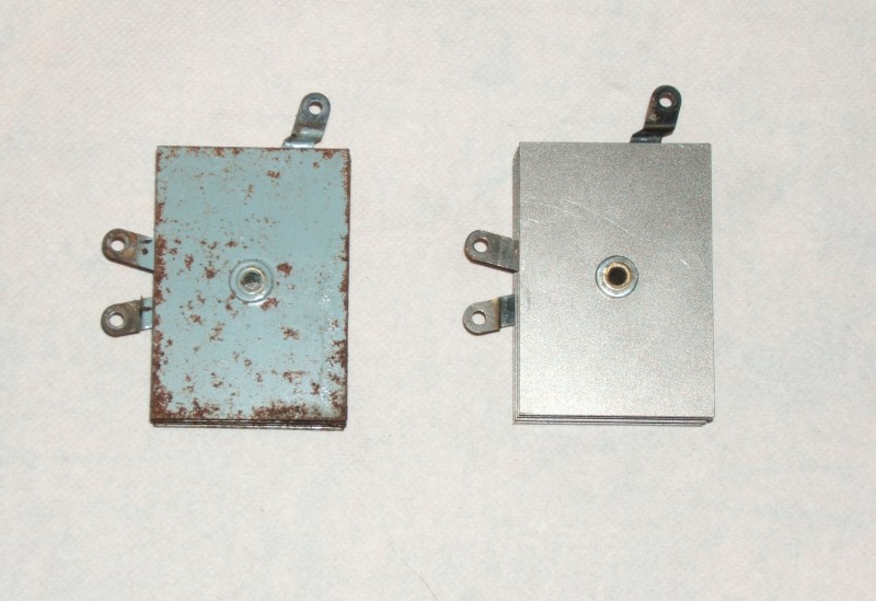

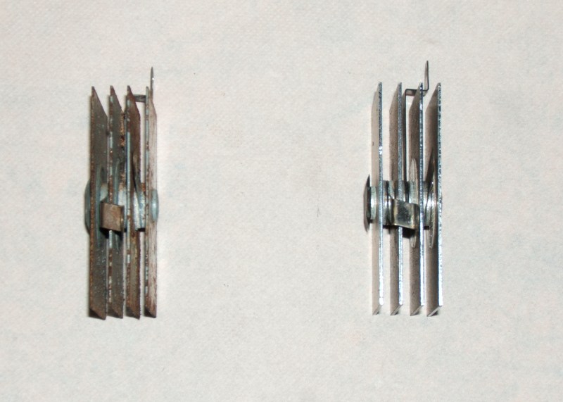

Andrea L. Inviato Gennaio 5, 2012 Autore Inviato Gennaio 5, 2012 Ecco a voi il primo prototipo!! A destra, e a sinistra un originale, devo dire messo abbastanza male. Non è funzionante, dato che manca una serie di passaggi intermedi, l'ho montato solo per verificare i giochi di montaggio ed il metodo di chiusura con il tubino in ottone. Naturalmente dopo deve essere pitturato e riprodotte le scritte, questo però lo dovrò ancora smontare per farlo andare. Devo dire che è venuto perfetto, voi cosa ne pensate?? 0 Cita

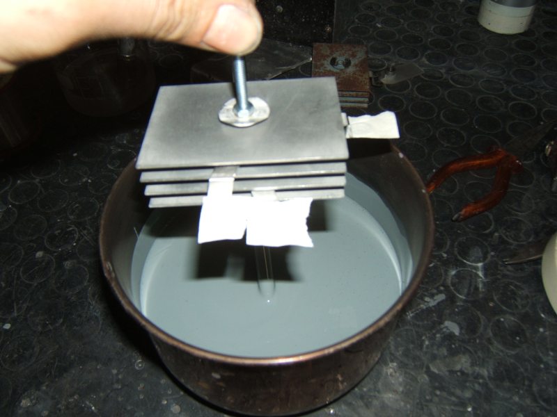

Andrea L. Inviato Aprile 11, 2012 Autore Inviato Aprile 11, 2012 Smalto nitro a campione e verniciatura per immersione come l'originale. Poi un'ora in forno a 70 gradi per avere l'asciugatura fino in profondità. 0 Cita
