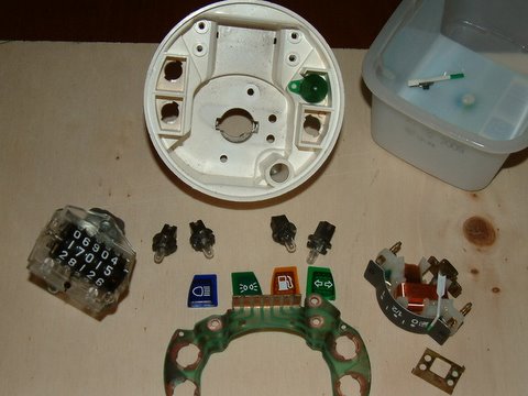

PEPPEPX125 Posted June 27, 2011 Posted June 27, 2011 Si ma la luce che illumina il tachimetro è verde, in poche parole con i led il discorso è diverso rispetto alle lampade ad incandescenza, in poche parole se devi illuminare una spia verde ci va il led verde se invece e rossa ci va il led rosso.Per esempio se metti la luce bianca dietro alla freccia di colore arancio ottieni un bel colore verdastro Pierluigi Ma lui ha il conta km del px millennium.. Comunque mi hai incuriosito nel quadro arcobaleno cè la luce del quadro? Se è si può cambiare il colore della luce e aumentarla? Per intenderci io ho questo : Contachilometri Vespa PX Arcobaleno - Accessori Moto In vendita Torino Si può fare qualcosa?? :ciao: 0 Quote
piero58 Posted June 27, 2011 Posted June 27, 2011 Ma lui ha il conta km del px millennium.. Giusto è ha la luce bianca Comunque mi hai incuriosito nel quadro arcobaleno cè la luce del quadro? Si è la stessa lampada che illumina sia la spia che tutto lo strumento. Se è si può cambiare il colore della luce e aumentarla? Come vedi dalla foto del contachilometri aperto, la spia è quella in alto a destra e come dicevo prima illumina sia la spia che sta sopra e tutto lo strumento, ed avendo quel cappuccio verde non puoi cambiare colore anche togliendolo anche perchè sopra ci sta la spia verde delle luci. Io ho fatto delle prove togliendo il cappuccio ottenendo un'illuminazione più forte per lo strumento. 0 Quote
Vespista46 Posted June 27, 2011 Author Posted June 27, 2011 Quindi Piero, quelle lampadine vanno bene per la retroilluminazione dello strumento (non per le spie)?? 0 Quote

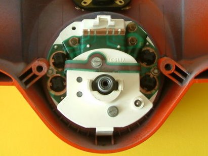

piero58 Posted June 27, 2011 Posted June 27, 2011 Quindi Piero, quelle lampadine vanno bene per la retroilluminazione dello strumento (non per le spie)?? Le lampade vanno bene sia per le spie che per la luce dello strumento, che poi è la stessa della sipia luci. Nella foto le vedi al centro, sul tuo modello di contachilometri dovrebbero essere uguali... comunque informati prima di prenderle. 0 Quote
piero58 Posted June 27, 2011 Posted June 27, 2011 Attenzione per cambiarle non devi aprire il contachilometri , lo ho messe solo per capirci meglio Pierluigi 0 Quote
Vespista46 Posted June 27, 2011 Author Posted June 27, 2011 Attenzione per cambiarle non devi aprire il contachilometri , lo ho messe solo per capirci meglio Pierluigi Devo aprire il coperchio posteriore di metallo? Cmq grazie, foto veramente esaustiva! 0 Quote
piero58 Posted June 27, 2011 Posted June 27, 2011 Devo aprire il coperchio posteriore di metallo? Non devi aprire nulla, le lampade vanno inserite da sotto il contachilometri ad incastro. 0 Quote
