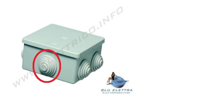

alla fine per la cuffia ho fatto un foro col dremel nella posizione giusta facendomi dei riferimenti col pennarello. ho utilizzato una cuffia in più che mi ritrovavo in casa.
per il vecchio foro ho utilizzato un tappo filettato in plastica con la propria sede, tipo quello che si vede in foto...ne ho trovato uno che riempie giusto giusto il foro...
resta libero solo lo svaso che fa da invito al cavo candela ma per ora non sembra creare problemi la cosa..se serve posso fare delle foto se interessa
per tappare, il massimo sarebbe avere uno dei tappi per scatole elettriche tipo quello cerchiato in foto ma quelli che avevo a disposizione erano troppo piccoli e per una cassetta mi hanno chiesto una quindicina di euro...faccio prima a comprare quella già fatta della pinasco...
la cosa buona di questo tappo è che ha una specie di guarnizione che si adatta al foro senza ingombrare troppo.
avendo a disposizione una soluzione comoda ho risolto così per ora...se si vuole essere un po' artisti si può fare come suggerito prima da qualcuno utilizzando la vetroresina

Il buco sulla cuffia lo ho chiuso con un tappo in gomma simile a quello delle scatole elettriche
Una pupporina via(le chiamano così dalle mie parti :mrgreen:),però attenti perchè non sò fino a che temperature resistano...essendo in gomma credo fino a 70 gradi...ma comunque saltano via facile per me.
il tappo in plastica che uso io non tocca ed è testato, sta reggendo bene e l'ho sagomato nei punti più vicini alle alette per non farlo squagliare
La mia paura è che scaldandono diventi molle la gomma(e lo diventa)e salti via ;-) comunque visto il prezzo amen,ne metti un'altro...
Nei negozi specializzati vengon ovendute in sacchettini da 15 se non erro... dovresti trovarle.
Vi viene tanto difficile prendere un pezzo di una vecchia cuffia e,con un saldatore elettrico,saldarlo sul vecchio foro? :mah:
