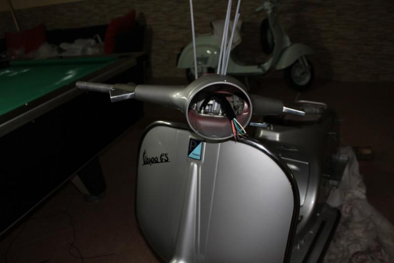

refranco15 Inviato Agosto 1, 2011 Autore Inviato Agosto 1, 2011 Buona sera, a piccoli passi i lavori proseguono, purtroppo lo sterzo non ho potuto fissarlo inquanto ho dimenticato di far zincare il bullone, a questo punto mi sa che lo compro direttamente nuovo. E anche per questa sera è tutto. 0 Cita
Andrea L. Inviato Agosto 1, 2011 Inviato Agosto 1, 2011 Troppo bella, speriamo diventi così anche la mia VS5!!! Per quanto riguarda la zincatura e fostatazione, hai un elenco in cui vengono elencate le parti da fare con una e con l'altra?? Comprese magari le parti del motore... ad esempio ho il dubbio se il selettore delle marce deve essere fosfatato o zincato, uno dei tanti, poi ci sarebbe il comando della frizione, il dado flangiato del volano, i registri.... e tantissimi altri!!! 0 Cita

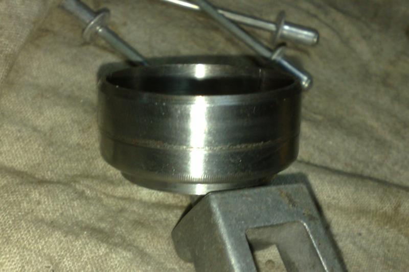

refranco15 Inviato Agosto 20, 2011 Autore Inviato Agosto 20, 2011 Buongiorno, attualmente sono un po fermo con i lavori ma vi prometto che settimana prossima riprendo, per ora mi si è presentato un problema, la boccola di tenuta olio della ruota posteriore è un po' consumata lungo la parte dove scorre il paraolio, girando un po in rete non sono riuscito a trovarla, sapreste indicarmi chi la vende? 0 Cita
Andrea L. Inviato Agosto 21, 2011 Inviato Agosto 21, 2011 Più che consumata sembra mangiata un po' dalla ruggine, rischi davvero che perda olio dato che la superficie dove lavora il labbro del paraolio non è più liscia. Se invece io ci vedo male e la boccola è consumata però è liscia la tenuta c'è comunque quindi non preoccuparti. Nel primo caso basterebbe tornirla e rifinirla con carta vetro in modo da avere una superficie perfettamente lucida. 0 Cita
refranco15 Inviato Agosto 21, 2011 Autore Inviato Agosto 21, 2011 Purtroppo è consumata proprio dove lavora il labbro, equindi deve essere cambiata. 0 Cita
Andrea L. Inviato Agosto 22, 2011 Inviato Agosto 22, 2011 Penso che un qualsasi bravo tornitore sia tranquillamente in grado di realizzarne una uguale. 0 Cita
