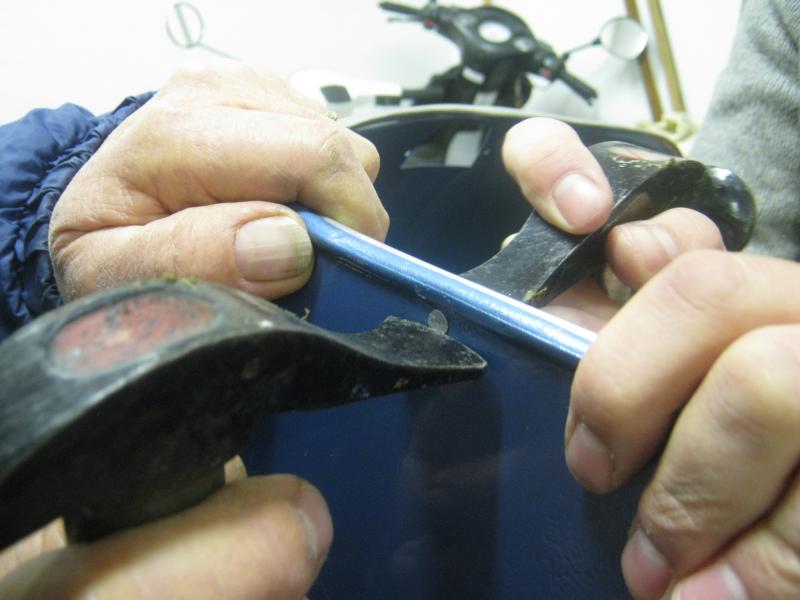

radiogramma Inviato Gennaio 7, 2011 Inviato Gennaio 7, 2011 Ciao a tutti, Con mio padre abbiamo ideato un sistema molto semplice per mettere i ribattini alla Vespa. L'abbiamo utilizzato sia per i listelli della Special sia per quelli del PX. Il risultato è eccezionale. L'unica nota negativa è che bisogna avere due martelli da calzolaio che sono di una lega abbastanza tenera ed hanno quella punta particolarmente sottile. Il vantaggio è che non si corre assolutamente il rischio di rovinare la vernice, martellando sui ribattini. Vi mando qualche foto... giudicate voi. Ciao, Dario. 0 Cita
mimmole Inviato Gennaio 7, 2011 Inviato Gennaio 7, 2011 Ciao, da quel poco che capisco nella seconda foto, se il martello si sposta il rischio di graffiare la pedana c'è eccome. Sul risultato non discuto, sembrano venuti bene. Io mi sono trovato bene con la ribattinatrice di Puccio, ma anche i "fusi" non dovrebbero essere male. 0 Cita
vesparolo Inviato Gennaio 7, 2011 Inviato Gennaio 7, 2011 Con quel (vecchio) sistema bisogna per forza essere in due e a volte il secondo non è disponibile oppure c'è ma non sa cosa deve fare e come fare....e si fanno i danni.... Con la Ribattinatrice Puccio's Manufacturing prima serie (quella pesante 26 kg con il quale sono riuscito solo a ribattere due ribattini) che ho modificato ad hoc ribattere è diventato un piacere e non un'odissea..... 0 Cita
teach67 Inviato Gennaio 7, 2011 Inviato Gennaio 7, 2011 anche con due martelli il rischio di far saltare la vernice esiste......:ciao: 0 Cita
Vespista46 Inviato Gennaio 7, 2011 Inviato Gennaio 7, 2011 Stesso metodo che usiamo io e mio padre, ma con un martello piatto dietro a mo di tassello da carrozzieri. Però mettiamo la carta gommata sul ribattino e la zona adiacente (come a coprire tutto), in maniera tale da evitare che se si lisci un colpo... 0 Cita
jackassassin Inviato Gennaio 7, 2011 Inviato Gennaio 7, 2011 Io faccio più o meno nello stesso modo, e lo faccio da solo. L'importante e non avere fretta e avere la mano ferma. Certo la ribattinatrice è più comoda, ma non è che faccio 40 vespe all'anno..... ciao Jack 0 Cita
radiogramma Inviato Gennaio 8, 2011 Autore Inviato Gennaio 8, 2011 Grazie ragazzi per i vostri commenti! Sono sicuro che ci siano sia metodi migliori che strumenti ad-hoc come questa ribattinatrice. Vale per me la stessa considerazione che ha fatto Jack: non faccio 40 Vespa l'anno e quindi la mente italica... s'ingegna L'idea è venuta fuori perché mio padre fa il calzolaio ora che sta in pensione e quindi avevo questi martelli particolari. Per il rischio di far saltare la vernice non esiste: mio padre è infallibile come ribattitore!!! Vi mando un saluto, Dario. 0 Cita
jackassassin Inviato Gennaio 8, 2011 Inviato Gennaio 8, 2011 Grazie ragazzi per i vostri commenti!Sono sicuro che ci siano sia metodi migliori che strumenti ad-hoc come questa ribattinatrice. Vale per me la stessa considerazione che ha fatto Jack: non faccio 40 Vespa l'anno e quindi la mente italica... s'ingegna L'idea è venuta fuori perché mio padre fa il calzolaio ora che sta in pensione e quindi avevo sia questi martelli particolari. Per il rischio di far saltare la vernice non esiste: mio padre è infallibile come ribattitore!!! Vi mando un saluto, Dario. :quote: 0 Cita
