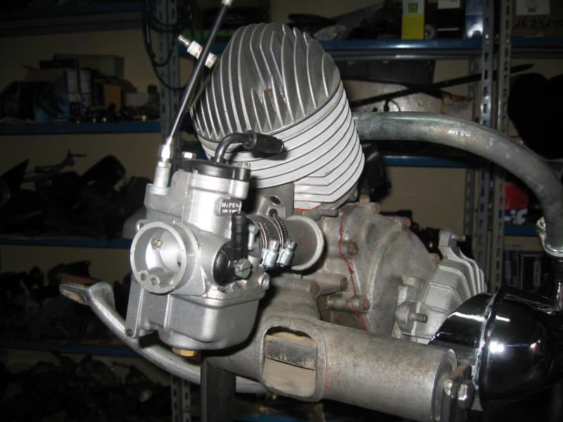

primavera79 Inviato Marzo 18, 2011 Inviato Marzo 18, 2011 Si il sette travasi, e tre anni fa lo pagai 127eurorazzi questo in foto è il doppia euro 180:ok: PINASCO! 0 Cita
