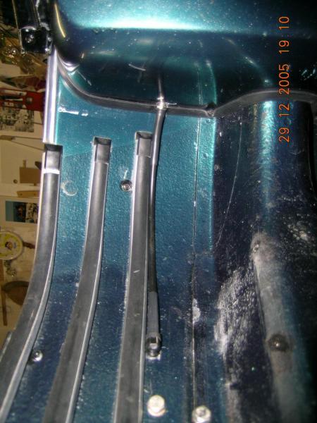

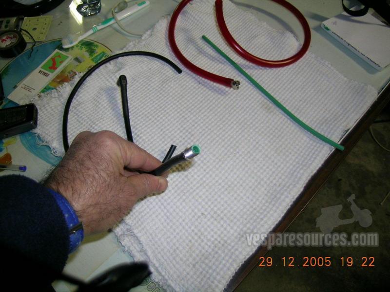

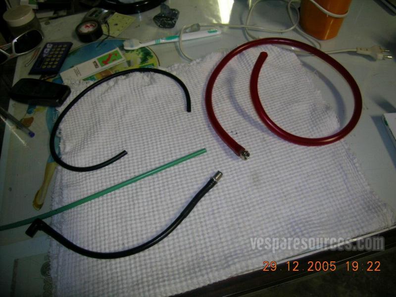

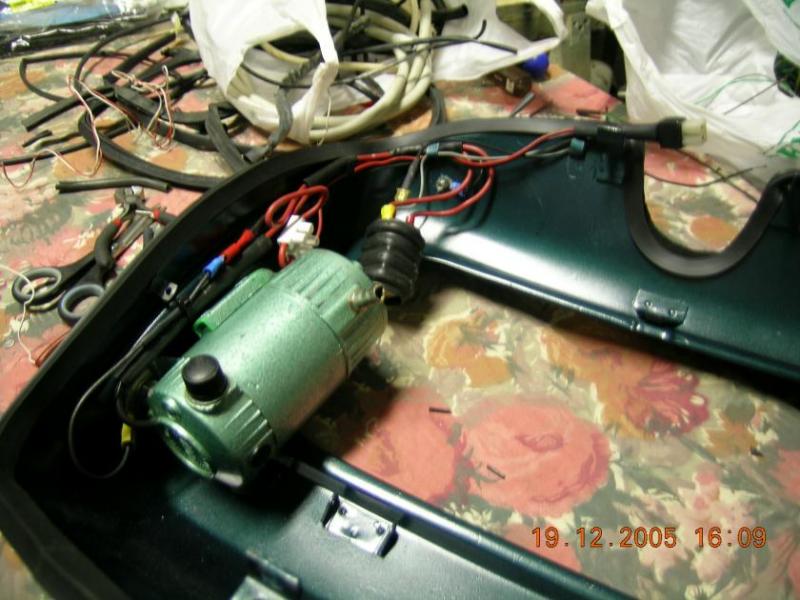

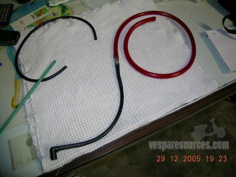

Calabrone Inviato Giugno 16, 2006 Inviato Giugno 16, 2006 Montate sotto la pedana dietro lo spoiler. Una orientata avanti ed una laterale. Compressore nel bauletto. alimentazione che arriva attraverso il buco dove passa il filo della freccia anteriore. La giunzione fra compressore e trombe si realizza usando il connettore che si usa x collegare il filo della parabola ai decoder. Svuotandola e inserendovi un tubicino rigido che fara' da collegamento fra il bauletto e la pedana.Dalla pedana alle trombe io ho montato un connettore ad ELLE ricavato da non so dove!!. Comunque si accettano sempre migliorie da sfruttare in comune. Calabrone 0 Cita
Administrators horusbird Inviato Giugno 16, 2006 Administrators Inviato Giugno 16, 2006 Perfetto!!!! Unico dubbio... a cosa serve la giunzione fatta con il connettore della parabola? Le mie trombre anno una Y collegata a 3 tubi, uno va al compressore e gli altri 2 alle trombe, non basta montare un raccordo a L sulla pedana dove passi il tubo a cui collegare i due spezzoni di tubo dalla Y e dal compressore? 0 Cita
Calabrone Inviato Giugno 16, 2006 Autore Inviato Giugno 16, 2006 Non mi piace lo spessore che fa il tubo grosso sotto i piedi. Quello che ho messo io e' semirigido ed e' sottodimensionato rispetto alla striscia della pedana.L'unico modo x collegarlo a suo tempo reputai quello. Buon lavoro a tutti Calabrone 0 Cita
Administrators horusbird Inviato Giugno 16, 2006 Administrators Inviato Giugno 16, 2006 Ora ho capito! 0 Cita
