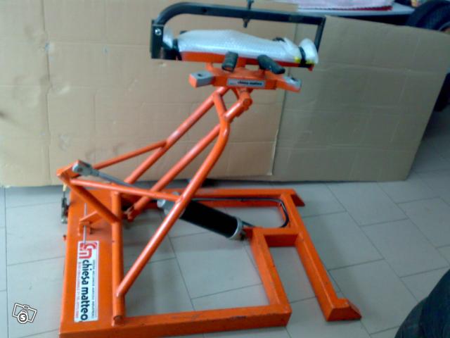

Vespaolo Inviato Novembre 12, 2009 Inviato Novembre 12, 2009 Scusate l'intromissione, io ho esattamente questo: Sollevatore per Vespa | Sollevatori x Vespa | Omcrop Srl Altezza minima: cm 12 Altezza massima: cm 100 Portata: kg 300 Ottimo in tutto e per tutto. Mi è stato consegnato in occasione di una fiera al costo esatto di Euro 300,00 + IVA 0 Cita
gigliutti Inviato Novembre 12, 2009 Inviato Novembre 12, 2009 Ciao io o un amico che la preso uguale al tuo e si trova bene l'unico endicap che a sta nel fatto che puoi fare solo vespa ed io o anche moto d'epoca non lo preso ma o acquistato alla metro il sollevamoto e mi trovo bene, o fatto qualche modifica ma per me và meglio e lo pagato meno del tuo.Ma l'acquisto che hai fatto tu e doc per far vespa e la passione per essa fà il resto 0 Cita
Gabriele82 Inviato Novembre 14, 2009 Inviato Novembre 14, 2009 Scusate l'intromissione, io ho esattamente questo: Sollevatore per Vespa | Sollevatori x Vespa | Omcrop Srl Altezza minima: cm 12 Altezza massima: cm 100 Portata: kg 300 Ottimo in tutto e per tutto. Mi è stato consegnato in occasione di una fiera al costo esatto di Euro 300,00 + IVA ehhehee.....avete notato la home page della ditta? il paese mi ricorda tanto un famoso sollevatore, il migliore, direi!:applauso: Villa di Serio....chi se lo ricorda? 0 Cita
alfred Inviato Novembre 14, 2009 Inviato Novembre 14, 2009 ehhehee.....avete notato la home page della ditta? il paese mi ricorda tanto un famoso sollevatore, il migliore, direi!:applauso: Villa di Serio....chi se lo ricorda? già proprio lui mister ROSSI .... è lo stesso identico anzi .... l'ho preso da lui proprio la scorsa estate 300 euro consegnato direttamente a casa ....:lol: 0 Cita
Ale15 Inviato Novembre 14, 2009 Inviato Novembre 14, 2009 Per la Vespa è il migliore in assoluto.... Però è solo per Vespa... Se uno restaura o aggiusta moto in genere è limitato... Visto cosa c'è in giro credo sia anche onesto il prezzo.... nonostante sia elevatissimo.... Ci sono ciofeche che alzano neanche di mezzo metro a 200-250€ 0 Cita
Gabriele82 Inviato Novembre 14, 2009 Inviato Novembre 14, 2009 Per la Vespa è il migliore in assoluto.... Però è solo per Vespa... Se uno restaura o aggiusta moto in genere è limitato... Visto cosa c'è in giro credo sia anche onesto il prezzo.... nonostante sia elevatissimo.... Ci sono ciofeche che alzano neanche di mezzo metro a 200-250€ apri il catalogo, ha il supporto intercambiabile, la base sollevatrice rimane la stessa, cambia il sistemadi fissaggio. prima o poi me lo compro! 0 Cita
Ale15 Inviato Novembre 22, 2009 Inviato Novembre 22, 2009 apri il catalogo, ha il supporto intercambiabile, la base sollevatrice rimane la stessa, cambia il sistemadi fissaggio.prima o poi me lo compro! Caspita è vero! Non me ne ero mai accorto! Allora vale assolutamente quello che chiede... Appena mi avanzano un pò di dindini, compro una Large Ma subito dopo mi prendo questo 0 Cita

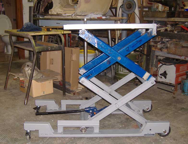

architect Inviato Novembre 22, 2009 Inviato Novembre 22, 2009 Come annunciato qualche messaggio fa ho intrapreso la realizzazione di un sollevatore... Tra il dire e il fare.... Comunque ora è praticamente finito come è finita anche la mia voglia di farlo!! Devo ancora fare la pedana e una struttura da montare su di essa in modo che il telaio possa basculare e mi permetta di verniciare anche le parti basse con facilità. In allegato le immagini, per la cronca la massima altezza è 85 cm. mentre la minima è di 22 cm., purtroppo la minima è un po' eccessiva ma sinceramente è già stata un'impresa così! corrado 0 Cita
piero58 Inviato Novembre 22, 2009 Inviato Novembre 22, 2009 Complimenti hai fatto un'ottima realizzazione che non ha nulla da invidiare ai sollevatori commarciali Pierluigi 0 Cita
