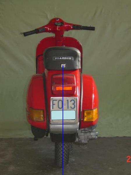

alelocate Inviato July 8, 2010 Inviato July 8, 2010 Ciao ragas, a ottobre comincio il mio bel restauro + iscrizione FMI. L'altro giorno ho preso una buca della madonna ed ho stortato mostruosamente il cerchio posteriore. Poi (magari è suggestione) mi sono accorto che la ruota posteriore è messa così: DA quanto leggo qui sul forum pare sia fisiologico che sia leggermente storta ma vi chiedo conferma. Grazie a tutti! Ale 0 Cita
volumexit Inviato July 8, 2010 Inviato July 8, 2010 Ciao ragas, a ottobre comincio il mio bel restauro + iscrizione FMI.L'altro giorno ho preso una buca della madonna ed ho stortato mostruosamente il cerchio posteriore. Poi (magari è suggestione) mi sono accorto che la ruota posteriore è messa così: DA quanto leggo qui sul forum pare sia fisiologico che sia leggermente storta ma vi chiedo conferma. Grazie a tutti! Ale Anche sul mio arcobaleno era cosi, poi ho cambiato i silentblock del motore ed e' tornata dritta. Sconsiglio comunuqe di cambiare i silentblock se non sono effettivamente rotti. ciao, Vol. 0 Cita
piero58 Inviato July 8, 2010 Inviato July 8, 2010 Tranquillo, se guardi bene tutte le vespe sono così, non è un difetto ma un accorgimento usato dalla piaggio per controbilanciare la vespa dal peso del motore che non è in posizione centrale. Se ne era già parlato in un'altra discussione ma non riesco a trovarla. Pierluigi 0 Cita
alelocate Inviato July 8, 2010 Autore Inviato July 8, 2010 Ciao ragazzi, grazie del contributo..di fatto sono ancora un po' dubbioso visto che mi avete dato 2 pareri opposti. Quello che posso dire è che la vespa ha solo 20.000 km ed è stata tenuta sempre in box, quindi penso sia improbabile siano i silent b. Insomma, se fossero loro non sarebbe un grosso problema visto che a ottobre la smonto tutta quindi li cambierei comunque... Se invece è normale sia così mi piacerebbe capirlo anche a livello informativo. Aggiungiamoci che mi faccio molto suggestionare quindi da quando ho preso la buca mi sembra di riuscire a piegare meglio a destra che a sinistra (dove MI PARE che sia un po' meno lineare e richieda piccole correzioni). 0 Cita
tommyramone Inviato July 8, 2010 Inviato July 8, 2010 Quoto Piero al 99%,il restante 1% è la pressione che l'ammortizzatore esercita da quella parte.... I pareri non sono opposti,ma semplicemente è normale che ci sia un pò di disassamento,se è eccessivo è imputabile ai silent block usurati.La tua situazione mi pare nella norma... 0 Cita
alelocate Inviato July 8, 2010 Autore Inviato July 8, 2010 Ok, tutto chiaro...sono più sereno a voler fare il pignolo non mi spiego come mai qualcuno dice che da nuova la vespa/lml è perfettamente allineata.. Vi ringrazio di cuore, se ci becchiamo in giro "ronzatemi":mrgreen: 0 Cita

vespitos Inviato Agosto 23, 2012 Inviato Agosto 23, 2012 sono nuovo del forum, e anche io ho lo stesso problema, e sinceramente non credo che quello detto sia tutto vero. ho visionato più vespe e vi posso assicurare che ci sono sia quelle con la ruota un po storta sia quelle perfettamente allineate. qualcuno dice che sono i gommini dell'ammortizzatore e se non sono quelli sono i s blook del motore. potete darmi una risposta da esperto. grazie a tutti per la collaborazione 0 Cita
FedeBO Inviato Agosto 23, 2012 Inviato Agosto 23, 2012 sono nuovo del forum, e anche io ho lo stesso problema, e sinceramente non credo che quello detto sia tutto vero. ho visionato più vespe e vi posso assicurare che ci sono sia quelle con la ruota un po storta sia quelle perfettamente allineate. qualcuno dice che sono i gommini dell'ammortizzatore e se non sono quelli sono i s blook del motore. potete darmi una risposta da esperto. grazie a tutti per la collaborazione ciao e benvenuto, per prima cosa dovresti presentarti in piazzetta, come è uso qui da noi, ci parli di te delle tue vespe. Per la risposta, mi sembrano esaustive quelle sopra no? un disassamento come quello in foto è normale, se va oltre quello in foto può dipendere dai silent block; quello dell'ammortizzatore è facile da controllare, si vede subito se è deformato o meno, per quelli del braccio di aggancio motore al telaio è necessario separare il motore dal telaio stesso e talvolta non si capisce comunque. un'occhiata va data anche al tampone dell'ammortizzatore posteriore. io controllerei prima silent block ammortizzatore e relativo tampone, poi passserei a quelli di aggancio motore 0 Cita
alelocate Inviato Settembre 1, 2012 Autore Inviato Settembre 1, 2012 Restaurata px125e con cambio silent block (bestemmiato tutti i santi del calendario) e la ruota è rimasta un po' storta. Quest anno restaurata px200e con cambio silent block e ruota praticamente dritta. Non ho spiegazioni plausibili! 0 Cita
snaicol Inviato Settembre 2, 2012 Inviato Settembre 2, 2012 (modificato) Tranquillo, se guardi bene tutte le vespe sono così, non è un difetto ma un accorgimento usato dalla piaggio per controbilanciare la vespa dal peso del motore che non è in posizione centrale. Se ne era già parlato in un'altra discussione ma non riesco a trovarla. Credo che questa cosa, sia solo una leggenda. Dovrei pensare allora che la mia vespa l'hanno fatta male, perchè è perfettamente diritta!......da quando ho montato Nuovi e Bene i silentblock.... Nicola Modificato Settembre 2, 2012 da snaicol 0 Cita

marco123 Inviato Ottobre 17, 2015 Inviato Ottobre 17, 2015 ciao sono marco da torino e ho un px 200 del 2000 volevo sapere se per voi la stortezza della ruota posteriore della mia vespa è normale così come in foto??? grazie 0 Cita
snaicol Inviato Ottobre 22, 2015 Inviato Ottobre 22, 2015 ciao sono marco da torino e ho un px 200 del 2000volevo sapere se per voi la stortezza della ruota posteriore della mia vespa è normale così come in foto??? grazie[ATTACH=CONFIG]156966[/ATTACH] Non mi pare a vederla così N. 0 Cita
