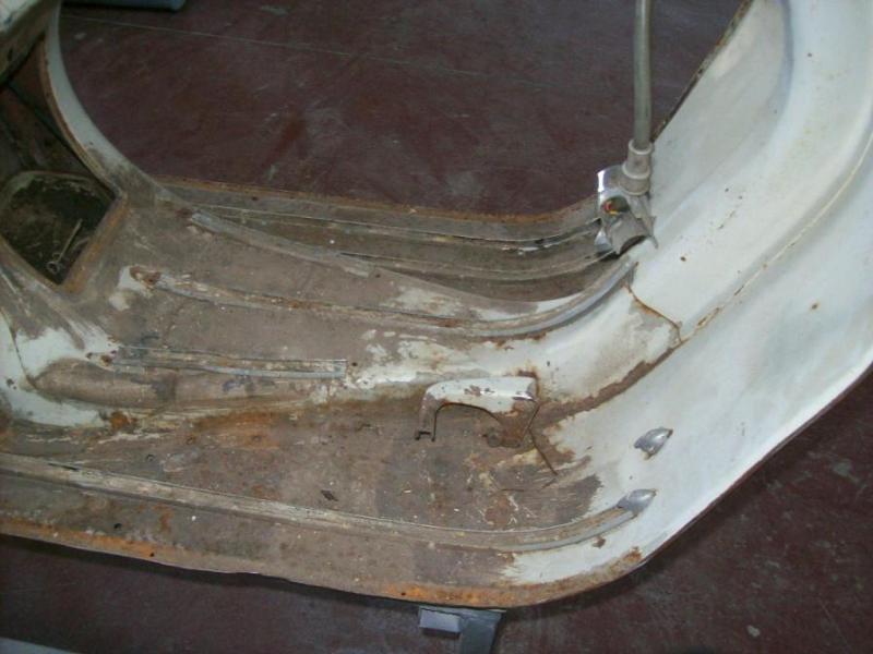

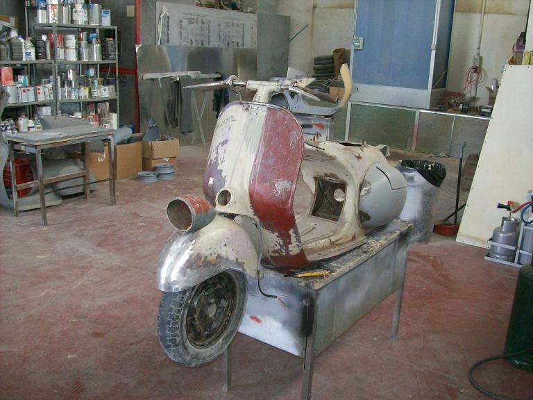

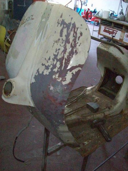

simonegsx Inviato Settembre 16, 2010 Autore Inviato Settembre 16, 2010 Dato che in questi giorni è tornata alla ribalta facendo nuovamente discutere di sè............................................ come promesso vi inserisco tutte le immagini della "costruzione" di questa vespa. Comunque ci tengo a sottolineare che la vespa non è stato rovinato un conservato(come qualcuno pensa). Stava benone,ma era stata verniciata varie volta e del conservato non aveva nulla. Eccola come si presentava appena arrivata in officina.................................................................................. 1 Cita

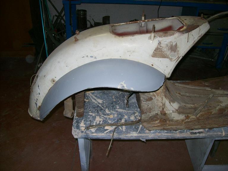

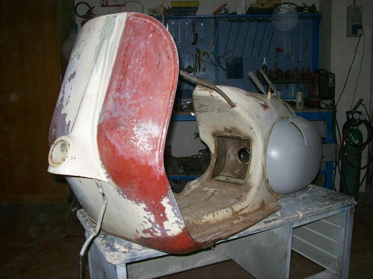

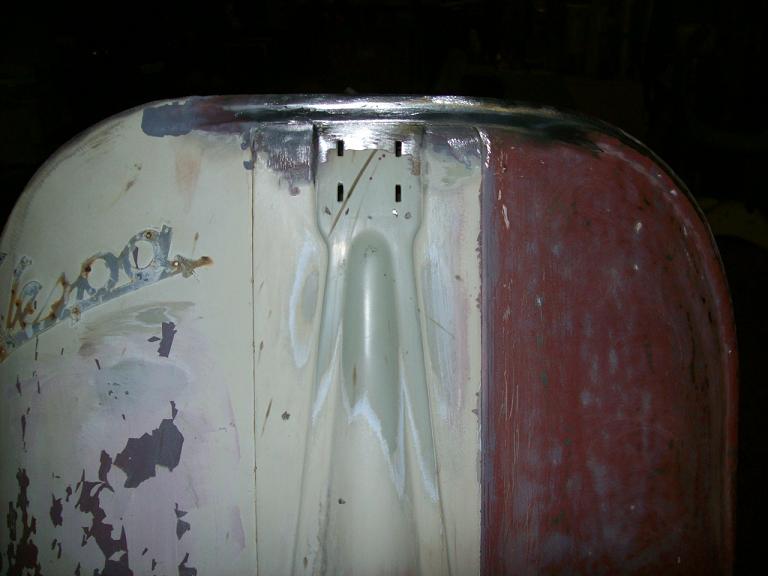

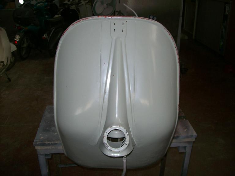

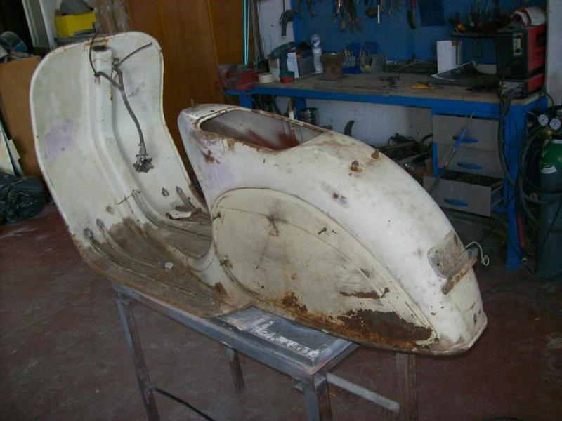

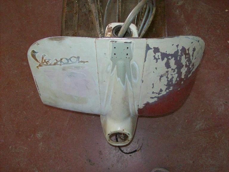

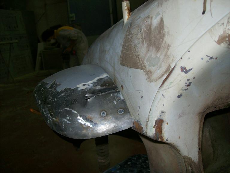

simonegsx Inviato Settembre 16, 2010 Autore Inviato Settembre 16, 2010 E qui c'è il colpo al cuore per qualcuno:mrgreen: Il taglio dello scudo!!!!!! Sarebbe un ottimo titolo per un film horror!:risata: Passata? Ok, si comincia a dare una forma allo scudo per bombarlo e alla pedana per fare in modo di avere una forma più avvolgente. I listelli sono stati sagomati e sistemati nella parte finale da montati . Nelle ultime foto notate la differenza tra la parte modificata e la parte ancora originale! 1 Cita
simonegsx Inviato Settembre 16, 2010 Autore Inviato Settembre 16, 2010 Sacche rimpicciolite e bordatura scudo 1 Cita

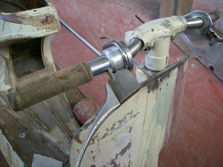

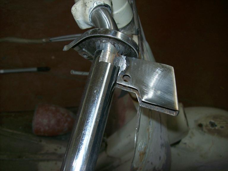

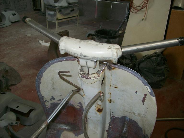

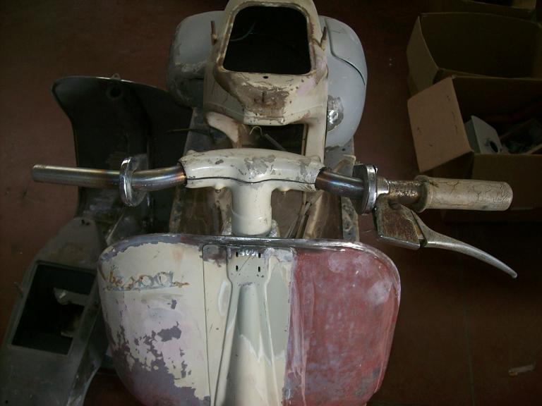

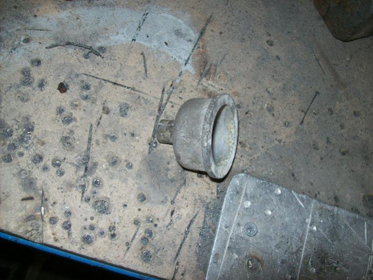

simonegsx Inviato Settembre 16, 2010 Autore Inviato Settembre 16, 2010 Il manubrio è stata una cosa abbastanza complessa. L'idea era di mantenere manubrio faro basso,ma avendo il comando gas tipo vs1. Dopo un pò di smanettamenti vari sono riuscito a sistemare il tutto,mi mancava come rifinire e chiudere la flangia . Gira che rigira lo sguardo in officina ................................................. bello questo. Mi cade l'occhio su un ammortizzatore anteriore per vespa 50. 1 Cita
simonegsx Inviato Settembre 16, 2010 Autore Inviato Settembre 16, 2010 Avete presenta la ghiera in alluminio che chiude l'ammortizzatore? 1 Cita
simonegsx Inviato Settembre 16, 2010 Autore Inviato Settembre 16, 2010 Voi non ci crederete,ma era casa sua!!!!! Logicamente con qualche aggiustamento. 1 Cita

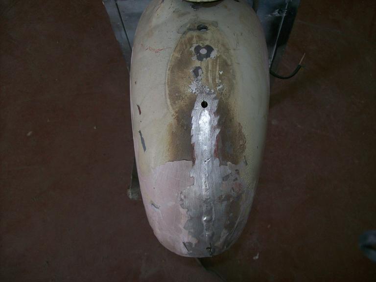

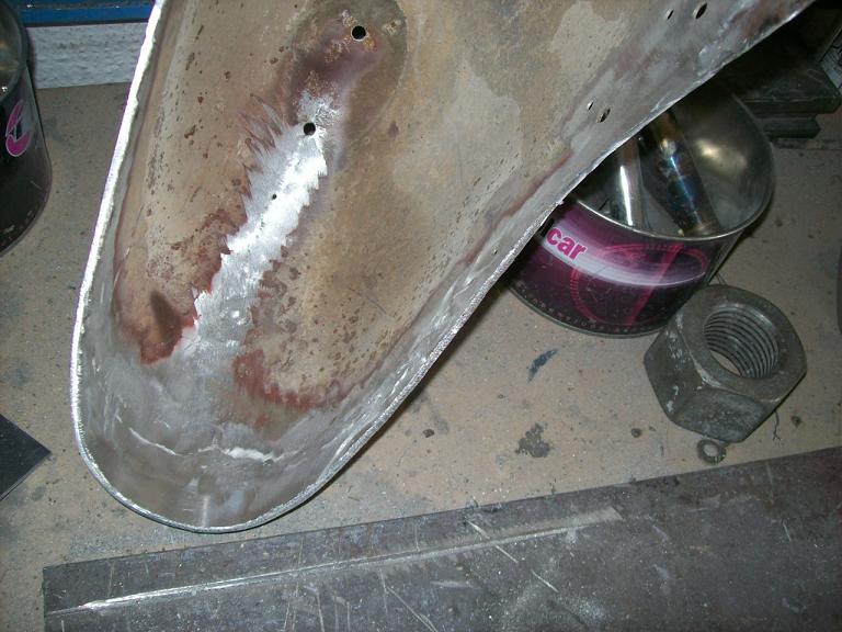

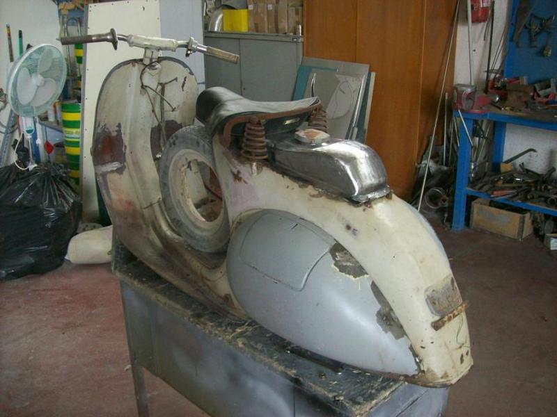

simonegsx Inviato Settembre 17, 2010 Autore Inviato Settembre 17, 2010 Ovviamente, sta scherzando, non vi preoccupate! Chi vivrà vedrà!!!!!!:Lol_5: Questo è il parafango che ho stretto al centro e abbassato un pò sulla ruota. E il serbatoio sul quale ho ricostruito tutta la parte superiore per aumentare il litraggio. La sede del tappo è stato sagomato in stile U e il tappo invece è proprio quello della U o Ape che sia 1 Cita
simonegsx Inviato Settembre 17, 2010 Autore Inviato Settembre 17, 2010 Fase di verniciatura. Ebbene sì, al contario di quello che pensavano alcuni ,e cioè che la vespa fosse conservata e fosse stato accompagnato il lavoro svolto sopra,la vespa con relativi pezzi ,sono stati verniciati come si fa normalmente:mavieni: 1 Cita

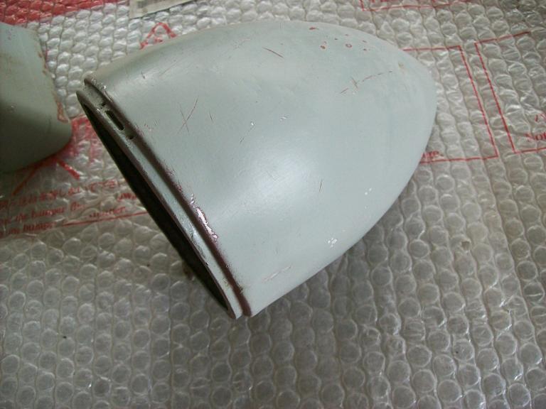

simonegsx Inviato Settembre 17, 2010 Autore Inviato Settembre 17, 2010 (modificato) Quì cominciarono i problemi,nel senso che per quanto possa sembrare semplice e stupido ,il fatto di "rovinare" i pezzi in modo credibile e reale ,mi ha dato un bel pò da fare!! Pure la rima ci ho fatto!! Modificato Giugno 24, 2013 da horusbird 1 Cita
