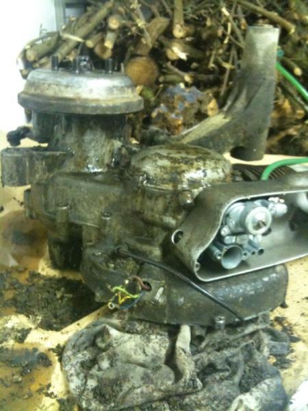

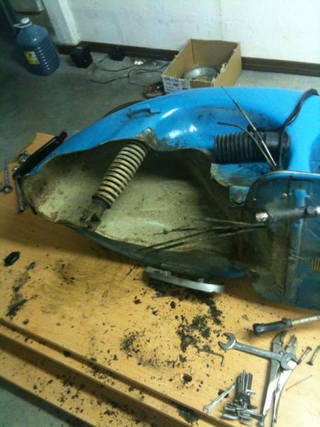

nepennello Posted May 14, 2010 Author Posted May 14, 2010 La carrozzeria ottima, devo cambiare il colore. Per il motore ho fatto la rettifica del cilindro e di conseguenza acquistato un nuovo pistone. 0 Quote

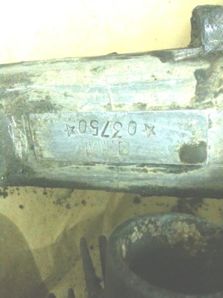

nepennello Posted May 14, 2010 Author Posted May 14, 2010 cos'è, vnb1 o vnb2 ? Qui ho un grosso problema infatti mi devo documentare prima di lavorare per niente. Nel libretto è riportato VNB1M ma nel motore VNB2M, sicuramente è stato cambiato prima dell'acquisto fatto da mio suocero. Ciao 0 Quote
ricmusic Posted May 15, 2010 Posted May 15, 2010 E la sigla del telaio ? VNB1T o 2T ? Riccardo 0 Quote

nepennello Posted May 15, 2010 Author Posted May 15, 2010 E la sigla del telaio ? VNB1T o 2T ? Riccardo si vnb1 0 Quote

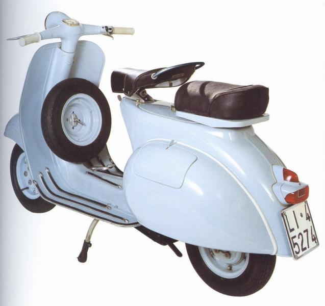

fabris78 Posted May 16, 2010 Posted May 16, 2010 il colore originale è questo: celeste chiaro, codice Max Meyer 1.298.8840 -cerchi, tubo di sterzo, coprimozzo anteriore, corpo fanale posteriore, blocco devioluci, tutto in tinta carrozzeria. -copriventola:colore alluminio, codice Max Meyer 1.268.0983. -la marmitta và verniciata in nero. -ricordati di non montare nessun bordoscudo, e nessun fregio. Questo modello presenta unicamente la crestina sul parafango anteriore e la scritta sullo scudo "Vespa" in corsivo obliqua di colore nero. per quanto riguarda manopole (foro da 24mm), leve freno/frizione, ti allego qualche foto: per gli specchi vai quì:http://www.vespatime.it/ricambivespapiaggio.asp?lan=ita&cat=&comp=&testo=specchi&s=1013873720&area=&submit=Cerca 0 Quote
nepennello Posted May 17, 2010 Author Posted May 17, 2010 il colore originale è questo: celeste chiaro, codice Max Meyer 1.298.8840 -cerchi, tubo di sterzo, coprimozzo anteriore, corpo fanale posteriore, blocco devioluci, tutto in tinta carrozzeria. -copriventola:colore alluminio, codice Max Meyer 1.268.0983. -la marmitta và verniciata in nero. -ricordati di non montare nessun bordoscudo, e nessun fregio. Questo modello presenta unicamente la crestina sul parafango anteriore e la scritta sullo scudo "Vespa" in corsivo obliqua di colore nero. per quanto riguarda manopole (foro da 24mm), leve freno/frizione, ti allego qualche foto: per gli specchi vai quì:vendita ricambi per Vespa Piaggio sei un grande. .... grazie mille. Ma come fai ad avere questi dati? Io non riesco a trovare niente in rete. Mi farebbe piacere avere qualche foto anche come paragone, per i dettagli. Ho solo un grosso problema che mi frena, ho un motore con numero e versione diverso da quello riportato nel libretto. Riportartallo all'origine è solo un piacere personale, se poi la iscrivo una soddisfazione.... ma butterò via i soldi? Grazie ancora. Daniele 0 Quote

oldultras Posted May 18, 2010 Posted May 18, 2010 Nel libretto è riportato VNB1M ma nel motore VNB2M, sicuramente è stato cambiato prima dell'acquisto fatto da mio suocero. Questo non è detto...mi sembra che in motorizzazione vi sia solo il DGM di omologazione solo del VNB1T....e non sia stato fatto un dgm per ogni serie di vnb....mi è capitato di vedere su diversi libretti di vnb 2-3-4-5 ecc.....che riportavano come motore VNB1M.........E' un po una similitudine al famoso errore dei motori di 180 Rally riportato sui libretti come VSC 0 Quote
