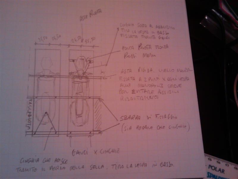

Gabriele82 Inviato Maggio 5, 2010 Autore Inviato Maggio 5, 2010 ecco la mia idea,spero si capisca qualcosa nel mio schizzo. 0 Cita

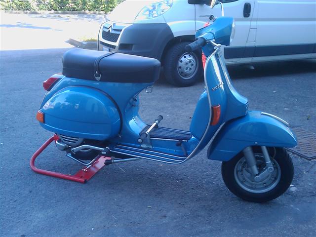

Gabriele82 Inviato Maggio 26, 2010 Autore Inviato Maggio 26, 2010 Blocca ruota ora n mio posseso, ho tutti gli elementi per cominciare a lavorare. il prodotto è ben fatto, molto pesante. però ha un difetto, pensavo trattenesse molto meglio il px, invece noto che ha molto spazio "laterale", sopratutto mettendo la ruota anteriore. Penso infatti che userò la ruota posteriore, mi dàpiù stabilità e sicurezza... Comunque devo ancora decidere. Se avessi la ruota da 8 andrebbe meglio... 0 Cita

Gabriele82 Inviato Giugno 9, 2010 Autore Inviato Giugno 9, 2010 Lollo stai connesso a questa discussione....vedi di cosa è capace la mia mente malata.... COmunque, il funzionamento è quello da te descritto, però c sono delle variabili a cui devo porre soluzione.ovvero: 2 vespe appaiate, mancano i ganci interni, tra le due vespe devo caricare e scaricare la vespa per dieci giorni, ci vado in ferie, e alla sera la ripongo sul fugone impatto sul furgone pari a zero, lo uso per lavoro e altri ganci mi impicciano... inoltre devo fare un tragitto di almeno 700 km, non posso ammettere minimi spostamenti... 0 Cita

xmodels Inviato Giugno 10, 2010 Inviato Giugno 10, 2010 Vespe e moto, sul carrello o nel furgone non si mettono sul cavalletto, il cavalletto è pensato per il carico statico del peso della moto vespa. Pensa cos apuò succedere se non vedi un rallentatore e ci passi su col furgone . Se le lasci sulle ruote il colpo viene trasmesso come se andassi su strada. Al limite l'unica cosa che ti può servire è un fermo per le ruota davanti da fissare al pianale del furgone, basta un pezzo di piatto di ferro con un (o più a seconda di quelle che devi portare) archetto tipo quelli che sono nei carrelli. Due cinghie per moto/vespa, col cricchetto, in modo da schiacciare la sospensione e via vai fino alla fine del mondo. Un elastico grande da ufficio messo in modo da tenere bloccato il freno anteriore è una ulteriore sicurezza. Il resto ... semplicemente non serve marco 0 Cita

Gabriele82 Inviato Giugno 10, 2010 Autore Inviato Giugno 10, 2010 Ma Gabri avevi detto che il furgone non lo toccavi!!!!!! Devo alesare i fori già presenti nel pianale, per potere annegare i piastrini delle foto. Per semplicità di progetto ho deciso di fissare uno di questi piastrini con il prigioniero annegato, nella parte posteriore del pianale del furgone... un pò mi rompe, ma d'altra parte con il prigioniero annegato non scocciano più di tanto. Esattamente per il motivo che ha spiegato xmodels sto facendo tutto questo...tenete presente che il mio px, con due anni dal restauro ha già un pò il segno del cavalleto. Proprio stamattina ho sacrificato un buzzetti, tagliandolo e usando solo la piastra. 0 Cita
