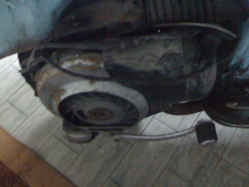

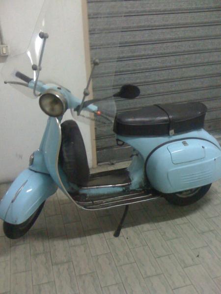

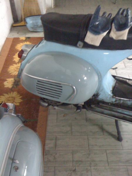

ninovnb Inviato Febbraio 6, 2010 Inviato Febbraio 6, 2010 ciao ragazzi, oggi ho fatto il passaggio di proprietà di questa vbb2t. però ho molte perplessità, visto che:( elenco che è meglio:ciao:) 1) mi avete detto che il telaio vbb2 è uguale come bordoscudo a quello della vnb, l'ho misurato e quello della vbb2 è meno largo, almeno 3/4 centimetri.... 2) poi sono passato a montare la scocca motore, visto che quelle che monta sono tipo sprint per capirci, e da come si vede dalla foto non combaciano, anzi ho trovato 2 buchi per far entrare la scocca... 3) lo sterzo non è il suo e neanche le ruote, lo sterzo mi sembra quello di una ts o di una gtr. 4) non sono riuscito a vedere la sigla del motore,come faccio? ora mi chiedo visto che ho controllato i numeri di telaio e combaciano, come mai la vespa è diversa da come mi è stata descritta nel forum e dai dati della vbb2 vi prego rispondetemi in tanti che mi sto ''ingrippando'' 0 Cita

fabris78 Inviato Febbraio 6, 2010 Inviato Febbraio 6, 2010 non sono riuscito a vedere la sigla del motore,come faccio? lo trovi dietro la pedivella,(sulla traversa appena sotto il cilindro), poco sopra il tubo della marmitta. Ma scusa un attimo il numero di telaio lo hai controllato sulla vespa? 0 Cita

simonegsx Inviato Febbraio 6, 2010 Inviato Febbraio 6, 2010 si ma il mix di pezzi mi starebbe anche bene, ehehehsolo che non combaciano sia le scocche sia la misura dello scudo.... dalla visura esce tutto bene, ha il libretto originale, ha il cdp nuovo, ha i bolli pagati, solo che nn capisco le misure cosa può essere successo? Non è successo niente al telaio,i pezzi e le misure non combaciano semplicemente perchè quello non è un telaio vbb. 0 Cita

Utenti Registrati MrOizo Inviato Febbraio 6, 2010 Utenti Registrati Inviato Febbraio 6, 2010 è indubbio che quello è un telaio gt-gtr-sprint-sprint v.;ora, visto che quando il telaio viene ripunzonato vengono cambiati totalmente i numeri di telaio, se si riesce a leggere su questo telaio la sigla vbb1t siamo abbastanza sicuri che ci sia stato un rimaneggiamento illecito, no? 0 Cita
Marben Inviato Febbraio 6, 2010 Inviato Febbraio 6, 2010 Sì, decisamente un brutto affare. Il telaio è tipo Sprint-GT-SV-GTR.. si vede lontano un miglio. Basta guardare il nasello. Poi tutto il resto... Mi spiace dirlo ma ti hanno rifilato una bella sòla. Roba che scotta. 0 Cita

Marben Inviato Febbraio 6, 2010 Inviato Febbraio 6, 2010 sai perchè nn la penso cosi??? perchè è una vespa con i documenti in regola. poi i numeri di telaio si vede nn sono stati ripunzonati, ragazzi ma la vespa è buona come mai è cosi? Quello non è un telaio VBB2. Categoricamente. La sede del logo sullo scudo è esagonale o rettangolare? Qualcosa di irregolare c'è di sicuro. Per quale motivo, non si sa. Comunque quoto Tytesp: probabilmente il numero di telaio è stato saldato in luogo di un altro. Che poi bisognerebbe vederlo per dire se la punzonatura è originale. Questa Vespa ha tutto della GTR (o, al più, della Sprint Veloce). Tutto. Della VBB2 direi che c'è solo il numero di telaio. Comunque vedi di andare a fondo nella questione; qualcosa di illegale c'è sicuramente, stai attento perchè rischi tu per primo delle conseguenze penali. 0 Cita
