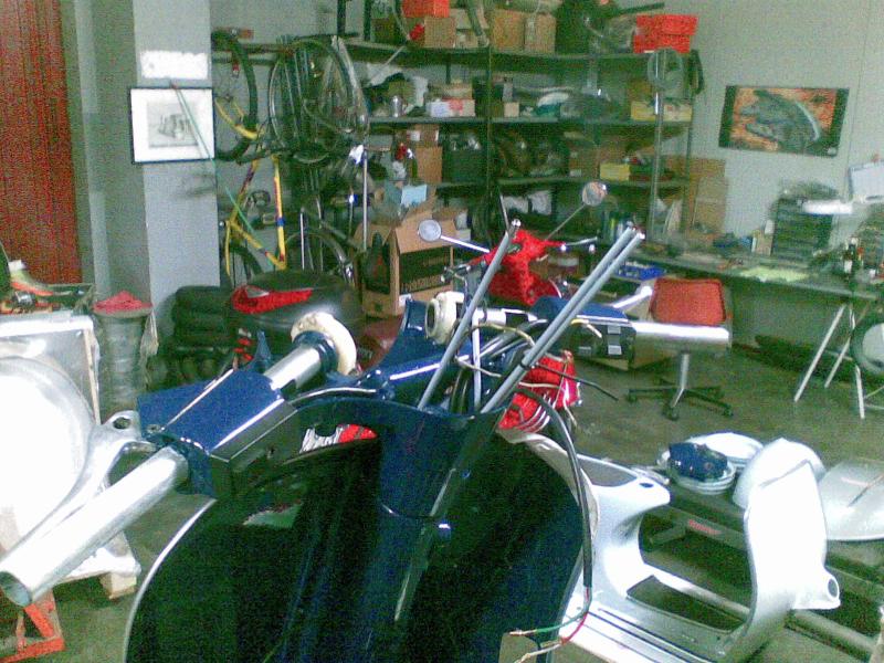

Flavio Inviato Marzo 1, 2010 Autore Inviato Marzo 1, 2010 Stasera si ricomincia. Speriamo di finire in tempo per il VRaduno... 0 Cita
ricmusic Inviato Marzo 1, 2010 Inviato Marzo 1, 2010 Serata passato a ricordare i Santi...... Tra uno e l'altro la ralla inferiore nuova si è ripetutamente rifiutata di andare al suo posto......ergo il manubrio montava male in quanto il tubo dello sterzo non sporgeva abbastanza....... Vista la delicatezza della parte (con lo sterzo vorremmo evitare leggerezze) abbiamo rimandato in attesa di un intervento Divino......ehmmmmm scusate.....possibilmente di Marco Caloi ed i suoi magici attrezzi...... La ralla nuova è visibilmente diversa dall'originale e anche se alla misura del calibro risultano praticamente identiche alcuni particolari non convincono......se riesco metto anche le foto.... Per stasera purtroppo niente progressi.....ci toccherà organizzare una sessione di recupero.... Riccardo 0 Cita
eleboronero Inviato Marzo 2, 2010 Inviato Marzo 2, 2010 dai......che tanto sei in pensione........... se non vai in vespa quest'anno sara' per il prossimo. 0 Cita
Flavio Inviato Marzo 6, 2010 Autore Inviato Marzo 6, 2010 Ieri sera gli abbiamo dato una bella botta. Montato: semi-manubrio sinistro impianto elettrico da semi-manubri a naso clacson (bello ripulito, sembra nuovo...) collegamenti naso regolatore e intermittente frecce faro posteriore ammortizzatore posteriore gancio sottosella per la borsa della spesa... Prossimo step già pianificato per martedì: saliamo il motore (come dice Mr. Oizo) e cominciamo il taglio e cucito di guaine e cavi. Sperando che a Ric non venga la smania domenica pomeriggio e, dopo abbondanti libagioni, non decida di combinare qualche casino da solo... Per giovedì invece abbiamo pianificato una bella trasferta rosso-crociata !!! 0 Cita

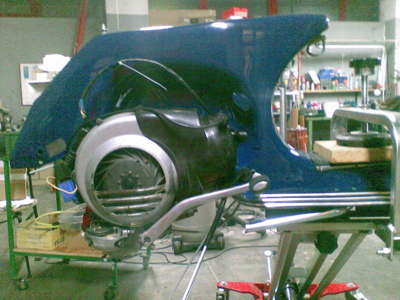

Flavio Inviato Marzo 9, 2010 Autore Inviato Marzo 9, 2010 Stasera sessione di rimontaggio cruciale... 0 Cita
ricmusic Inviato Marzo 9, 2010 Inviato Marzo 9, 2010 Allora.....sono arrivati i pezzi dallo zincatore. Stasera per prima cosa si monta il cavalletto e poi "saliamo" il motore..... A quel punto io mi dedicherò a cavi e guaine e Flavio ha come compito rimontare i componenti delle scocche.....speriamo non mi faccia perdere tempo come al solito Unico neo da un po' di tempo non mi beve più la birra .... e questo per me è tristissimo.... Riccardo 0 Cita
Marben Inviato Marzo 9, 2010 Inviato Marzo 9, 2010 Quel copriventola non lo vogliamo riverniciare? Riccardo, consiglio di rifilare le estremità del cavalletto, in modo che siano perfettamente planari. Non c'è da preoccuparsi se si accorciano un poco, ci compensa con qualche rondella. 0 Cita
DeXoLo Inviato Marzo 9, 2010 Inviato Marzo 9, 2010 Ma che bel colore la newferoxa mi piace piace piace, :applauso: Flavio che non beve la birra invece non mi piace, ci va qualche sessione di recupero :ciao: 0 Cita
Utenti Registrati MrOizo Inviato Marzo 9, 2010 Utenti Registrati Inviato Marzo 9, 2010 non è che mi mettete il motore sotto sale eh?:ciapet: 0 Cita
Flavio Inviato Marzo 9, 2010 Autore Inviato Marzo 9, 2010 Allora, andiamo per punti: Il copriventola, magari lo riverniciamo (se Riccardo ha voglia... ) Il cavalletto rimane così, che ci devo infilare le sue vecchie scarpette a gondola La birra non la bevo perchè poi devo guidare per 40 Km per tornare a casa e non vorrei farmi togliere la patente proprio quando la Vespa sta per tornare in strada Capito ??? 0 Cita
Flavio Inviato Marzo 9, 2010 Autore Inviato Marzo 9, 2010 non è che mi mettete il motore sotto sale eh?:ciapet: 0 Cita
Marben Inviato Marzo 9, 2010 Inviato Marzo 9, 2010 Il cavalletto rimane così, che ci devo infilare le sue vecchie scarpette a gondola Stai scherzando, vero?? 0 Cita
Flavio Inviato Marzo 9, 2010 Autore Inviato Marzo 9, 2010 Stai scherzando, vero?? L'intenzione sarebbe quella. Poi terrò conto anche dell'opinione del mio PX-stylist... 0 Cita
Marben Inviato Marzo 9, 2010 Inviato Marzo 9, 2010 L'intenzione sarebbe quella. Poi terrò conto anche dell'opinione del mio PX-stylist... Scusa ma metti due scarpette in alluminio, no? 0 Cita
ricmusic Inviato Marzo 9, 2010 Inviato Marzo 9, 2010 Marco una cosa alla volta.....non può mica digerire tutti sti cambiamenti in un colpo solo....... 0 Cita
farob Inviato Marzo 9, 2010 Inviato Marzo 9, 2010 Mi piacerebbe un mucchio travestirmi da Watt e starmene in un cantuccio ad ascoltare quei due che se la parlano... Chissà quante ne dicono, secondo me sarebbe uno spasso, meglio dei dialoghi di Neil Simon o delle comiche di Stanlio & Ollio, con Ric che chiede una cosa e Flavio che ne fa un'altra :mrgreen: Buon lavoro, ragazzacci! 0 Cita
Flavio Inviato Marzo 10, 2010 Autore Inviato Marzo 10, 2010 Mi piacerebbe un mucchio travestirmi da Watt e starmene in un cantuccio ad ascoltare quei due che se la parlano... Chissà quante ne dicono, secondo me sarebbe uno spasso, meglio dei dialoghi di Neil Simon o delle comiche di Stanlio & Ollio, con Ric che chiede una cosa e Flavio che ne fa un'altra :mrgreen: Buon lavoro, ragazzacci! Chiedi a Davide: ieri sera c'era e se la rideva di brutto !!! Comunque serata fruttuosa: montato il cavalletto, salato il motore, montati i registri freno posteriore, frizione e marce, smontato carburatore per successiva accurata revisione, montata freccia (con relativo cavo) e profilo chiappa destra. Peccato aver perso un po' troppo tempo per trovare la vitina della freccia, che Riccardo aveva sbadatamente perso in uno scatolone di roba da buttare... E intanto la trasferta rosso-crociata (nonostante la neve) si avvicina. 0 Cita
