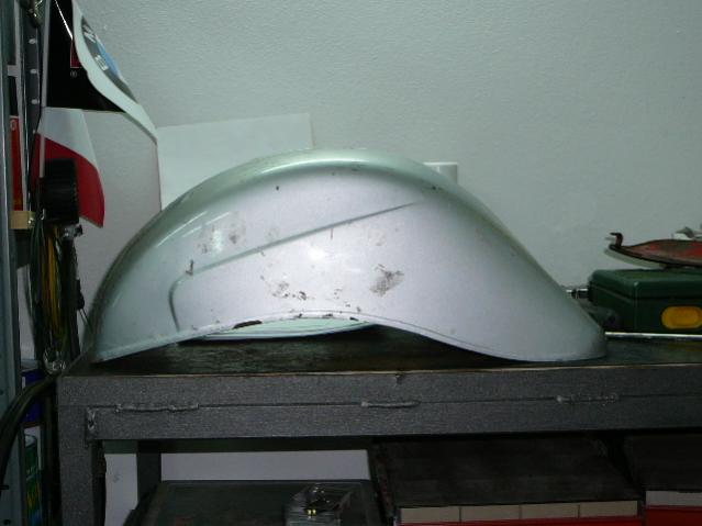

lusa Inviato Febbraio 11, 2010 Autore Inviato Febbraio 11, 2010 Rieccomi al vostro cospetto per nuovi ed inquietanti quesiti:orrore: corredati di foto, ovviamente;-) 1. ho comprato il motore giusto per l'ET3 (http://www.vesparesources.com/restauro-smallframe/24168-voi-che-fareste.html) che ha montato un mozzo, come si può vedere, ma che è diverso da quella'ltro che già ho, di cui posto foto. Ma qual è l'originale??? 2. bloccasterzo: su un sito famoso di ricambi (Pas...i) ci sono due diversi tipi, ovvero uno Zadi e l'altro Neiman. Quale devo prendere? posto un paio di foto del mio vecchio. 3. volevo sabbiare la forcella, ma mi chiedevo come devo fare con i cuscinetti che stanno sul piede della forcella: li devo sostituire una volta sabbiata? consigli...consigli....:cry: 4. mentre smontavo, mi sono reso conto che nel piattello porta ganasce freno ant. manca qualcosa:mah:. Oltre a dover comprare tutto ciò che manca, è il caso di sabbiare, visto che è stato tinto tutto di nero?? come faccio con tutti i cuscinetti che ci sono? E' possibile togliere il piattello dal resto del blocco?? 5. si può smontare il pedale del freno? se sì: come? Purtroppo dovrei sabbiare anche questo, e credo sia meglio smontarlo, farlo sabbiare e rimontarlo:cry: 6. il parafango va bene per l'ET3??:cry: 0 Cita

sartana1969 Inviato Febbraio 11, 2010 Inviato Febbraio 11, 2010 1 I tamburi vanno bene quelli che hai, uno e post e l'altro è ant e sono diversi.2 gli originali sono neiman,comunque anche gli zadi vanno bene.Quando lo compri vacci con il campione ho segnati la lunghezza xchè ci sono due tipi di bloccasterzo, inoltre ti consiglio prima di cercare un ricambista in zona tua. 3 puoi sabbiarla benissimo, magari evitando la zona della filettatura, togliendo tutti i cuscinetti e anche l'ingrassatore. 4 Con pazienza si smonta tutto, per poi sabbiarlo per bene. 5 più di come lo hai smontato non serve, magari togli la molla e gli dai una passatina di sabbiatura. 6 Parafango è ok! buon lavoro... comprati zadi, non lo vede nessuno devi comprare quello lungo altro consiglio: Pascoli lascialo stare dov'è - per la tua vespa trovi tutto senza svenarti 0 Cita
