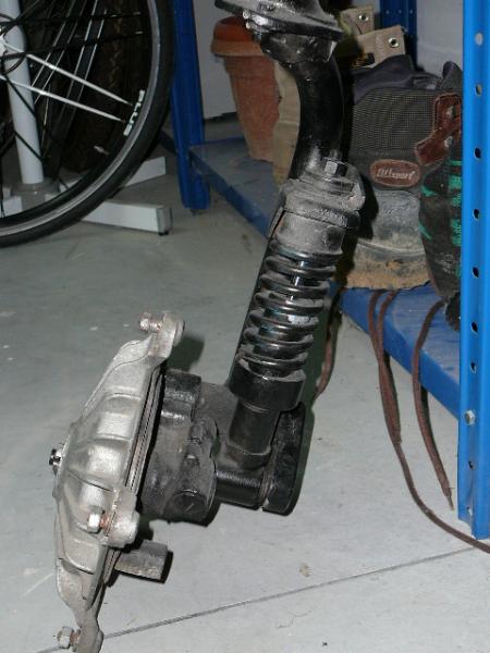

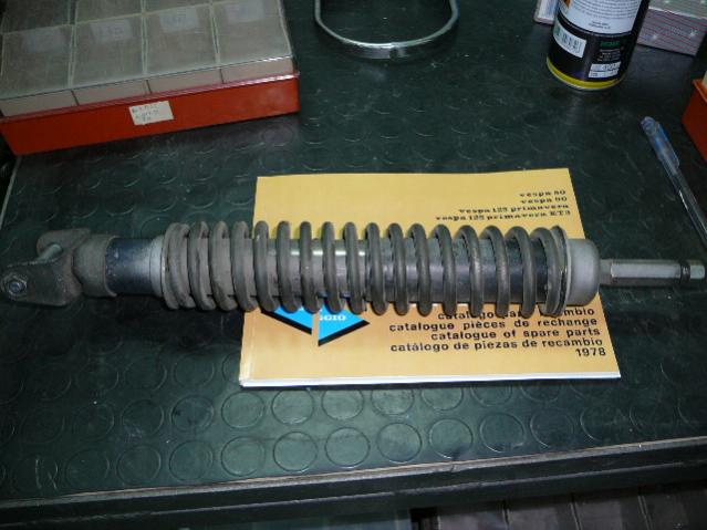

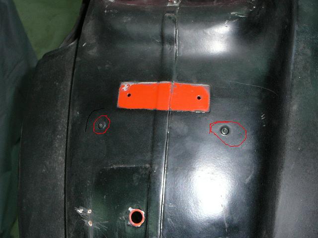

lusa Inviato Febbraio 4, 2010 Autore Inviato Febbraio 4, 2010 Buonasera a tutti. Ieri sera ho completato lo smontaggio della vespa, ad esclusione dell'impianto elettrico e dei cavi del cambio/freno/frizione.:-) Un'altra oretta di lavoro e sarà completamente "spoglia":orrore: Tuttavia, ci sono alcune domande che vorrei farvi, riguardo ad alcune magagne che ho trovato nella vespa, e spero possiate rispondermi. Allora: 1. smontando il commutatore (devio luci) mi sono accorto che in un morsetto, contrasseganto con la lettera "m", non era inserito alcun cavetto: è corretto così? (prima foto, nel cerchietto rosso) 2. l'ammortizzatore posteriore che montava, è quello originale?? (seconda foto) 3. nello smontaggio, nascosti da alcuni pezzetti di nastro isolante da elettricisti, ho notato alcuni fori, del diametro di 5-6 mm. Ci devono essere?? (terza e quarta foto) 4. nella quinta foto, dentro i cerchietti rossi, ci sono dei "cosi":orrore: per inserire la scritta "125 primavera" (almeno credo!!): li devo togliere? che cosa sono? esistono, eventualmente, come ricambi?? 5. non avendo la chiave del bloccasterzo: come lo tolgo per metterlo nuovo??:mah: 6. la forcella che montava, è originale (apparte l'ammortizzatore)?:mah: Vi faccio tante domande perchè fino ad ora mi avete dato una grande mano, rispondendo alle precedenti, e quindi continuo, nella speranza che possiate aiutarmi:applauso::applauso: Grazie 0 Cita
Vespa979 Inviato Febbraio 5, 2010 Inviato Febbraio 5, 2010 Buonasera a tutti. Ieri sera ho completato lo smontaggio della vespa, ad esclusione dell'impianto elettrico e dei cavi del cambio/freno/frizione.:-) Un'altra oretta di lavoro e sarà completamente "spoglia":orrore:Tuttavia, ci sono alcune domande che vorrei farvi, riguardo ad alcune magagne che ho trovato nella vespa, e spero possiate rispondermi. Allora: 1. smontando il commutatore (devio luci) mi sono accorto che in un morsetto, contrasseganto con la lettera "m", non era inserito alcun cavetto: è corretto così? (prima foto, nel cerchietto rosso) 2. l'ammortizzatore posteriore che montava, è quello originale?? (seconda foto) 3. nello smontaggio, nascosti da alcuni pezzetti di nastro isolante da elettricisti, ho notato alcuni fori, del diametro di 5-6 mm. Ci devono essere?? (terza e quarta foto) 4. nella quinta foto, dentro i cerchietti rossi, ci sono dei "cosi":orrore: per inserire la scritta "125 primavera" (almeno credo!!): li devo togliere? che cosa sono? esistono, eventualmente, come ricambi?? 5. non avendo la chiave del bloccasterzo: come lo tolgo per metterlo nuovo??:mah: 6. la forcella che montava, è originale (apparte l'ammortizzatore)?:mah: Vi faccio tante domande perchè fino ad ora mi avete dato una grande mano, rispondendo alle precedenti, e quindi continuo, nella speranza che possiate aiutarmi:applauso::applauso: Grazie 1...non me lo ricordo:-( 2 la molla non è la sua e lo spessore in alto che si avvita prima del bullone va solo sulle large come il px non sulle small. 3 i fori della 3 foto sono mica in corripondenza delle puntature di saldatura? comunque vanno tappate con un po di saldatura, come quella anteriore della foto 4 che serviva per il bauletto, se noti e rimasta l'impronta sulla vernice. 5 va trapanato il vecchio blocchetto. 6 mi sembra proprio la sua, semmai controlla se è dritta. 0 Cita
lusa Inviato Febbraio 6, 2010 Autore Inviato Febbraio 6, 2010 1...non me lo ricordo:-(2 la molla non è la sua e lo spessore in alto che si avvita prima del bullone va solo sulle large come il px non sulle small. 3 i fori della 3 foto sono mica in corripondenza delle puntature di saldatura? comunque vanno tappate con un po di saldatura, come quella anteriore della foto 4 che serviva per il bauletto, se noti e rimasta l'impronta sulla vernice. 5 va trapanato il vecchio blocchetto. 6 mi sembra proprio la sua, semmai controlla se è dritta. Per quanto riguarda l'ammortizzatore, quello per l'ET3 ha subito il supporto elastico??:roll: I fori, non sono in corrispondenza di alcuna saldatura: perchè:mah:?? Per quanto riguarda il blocchetto della chiave bloccasterzo, io ho una gran paura di trapanare dove non devo, dato che non ho mai fatto un'operazione del genere:cry: Se ho capito bene, devo inserire la punta del trapano proprio dove inserisce la chiave?? quanto dentro devo andare? oltre al cilindretto di ottone (almeno credo sia ottone:oops:) esternamente c'è un prolungamento, di diamentro maggiore, di colore grigio scuro con due piccoli fori, che forse contengono dei rivetti: anche questo pezzo deve venir via?:roll: Spero di non rovinare il telaio:nono: Aiuto....:oops: 0 Cita

lusa Inviato Febbraio 6, 2010 Autore Inviato Febbraio 6, 2010 Lospecial ha ragione, il procedimento è identico, ma se ti senti più sicuro con una guida ad hoc, guarda questa: Guide eBay - Sostituzione di una serratura bloccasterzo Vespa Bella guida...grazie Ndea46;-) Avendo messo raramente le mani su una vespa, mi sento impacciato, ma soprattutto e molta la paura di rovinare la "lamiera": con quello che costano ora i lavori in carrozzeria, non vorrei dover accendere un mutuo per rifare il bloccasterzo in carrozzeria.....:crazy: Appena lo smonto posto qualche foto.. Per le altre mie domande, avete qualche consiglio...soprattutto per il devio luci e per i fori EXTRA??:orrore: In ogni caso, fino ad ora, i avete dato una grande mano:Ave_2: 0 Cita
Ndea46 Inviato Febbraio 6, 2010 Inviato Febbraio 6, 2010 Per quanto riguarda i fori della 3a foto, non ci dovrebbero essere, per cui falli chiudere. La quarta foto, non riesco a capire che parte sia della vespa: l'ho guardata e riguardata, ma proprio nn capisco. 0 Cita
lusa Inviato Febbraio 6, 2010 Autore Inviato Febbraio 6, 2010 Per quanto riguarda i fori della 3a foto, non ci dovrebbero essere, per cui falli chiudere.La quarta foto, non riesco a capire che parte sia della vespa: l'ho guardata e riguardata, ma proprio nn capisco. ciao Ndea46, la quarta foto si riferisce alle pedane, viste dall'alto, di lato alla vespa. Sulla sinistra puoi vedere i due fori che servono per il porta ruota di scorta, mentre sulla dx il bloccasterzo;-) Grazie tante Ndea 0 Cita
