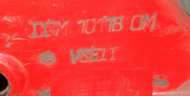

DeXoLo Posted April 20, 2010 Posted April 20, 2010 Tutti i veicoli hanno una scheda tecnica d'omologazione, altrimenti non potrebbero essere immatricolati, ed una sigla che riporta a quei dati tecnici e che, dal 1959, dev'essere punzonata sul telaio come il numero di telaio stesso (ed, infatti, è punzonata vicino a questo) e riportata sul libretto. Non so che vespa hai ma, per farti un esempio, la sigla di omologazione della Vespa 125 VNB1T è questa: IGM 1134.OM. Prima del 1959 non esistevano le sigle, ma gli "atti", e la data. Per esempio, l'omologazione della Vespa 125 VN1T del 1954 era: Atto n. 327 del 7 giugno 1953. Ciao, Gino Scusate sono un po "duro".... Tanto per fare chiarezza, visto che sul libretto non ho trovato nulla, il numero di omologazione del 200 rally sarebbe questo? Cioè la sigla stampata sopra al numero di telaio? DGM 10118 OM ? 0 Quote
GiPiRat Posted April 20, 2010 Author Posted April 20, 2010 Scusate sono un po "duro".... Tanto per fare chiarezza, visto che sul libretto non ho trovato nulla, il numero di omologazione del 200 rally sarebbe questo? Cioè la sigla stampata sopra al numero di telaio? DGM 10118 OM ? Sì, è quello. Ma, Mirko, non ti sei ancora scaricata la scheda tecnica omologativa? Ciao, Gino 0 Quote
