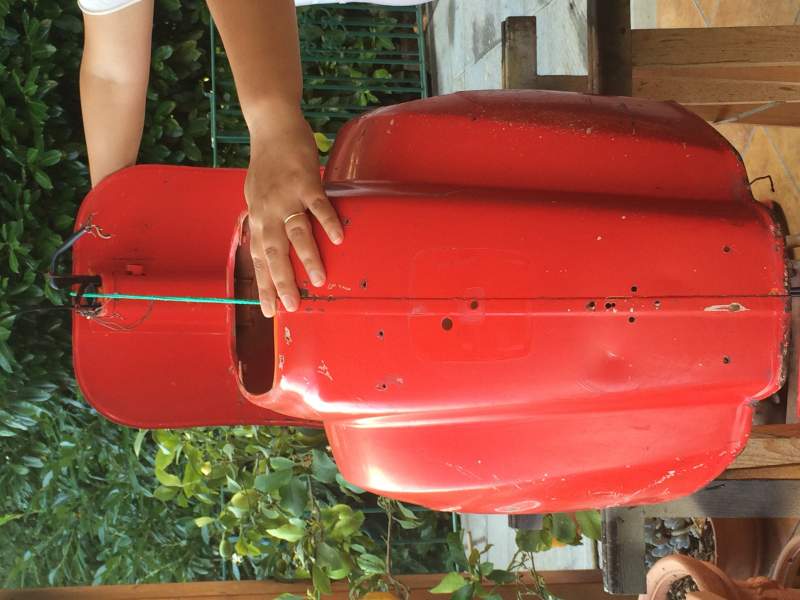

Karl90 Inviato Novembre 30, 2009 Inviato Novembre 30, 2009 Salve a tutti..Ho notato con rammarico che la vespa che ho acquistato ha il telaio storto..in particolare il tunnel centrale, zona canotto forcella, sembra aver subito una torsione in senso orario...Non so se la foto rende l'idea..Come posso fare per raddrizzarlo? 0 Cita
napoli Inviato Novembre 30, 2009 Inviato Novembre 30, 2009 dalla foto non si riesce a vedere tanto,ma la soluzione e trovare un battilama che abbia le dime.......... 0 Cita
simonegsx Inviato Novembre 30, 2009 Inviato Novembre 30, 2009 Se stavamo più vicino ti dicevo di venirmi a trovare,ma vista la distanza l'unico consiglio che posso darti è sentire un carrozziere che abbia voglia di perdere una mezzoretta sulla tua vespina. Se ti dicono che non si può fare, è perchè non hanno voglia e non perchè non si può fare!! 0 Cita
farob Inviato Novembre 30, 2009 Inviato Novembre 30, 2009 Non sono un carrozziere ma confermo: le smallframe hanno il telaio abbastanza "tenero" e si raddrizzano con relativa facilità. Anche la mia, dopo un lieve incidente, ha avuto bisogno di una... correzione. Sì, devi trovare un carrozziere che abbia le dime (e un po' di buona volontà) 0 Cita

Karl90 Inviato Novembre 30, 2009 Autore Inviato Novembre 30, 2009 Se vuoi posso darti l'indirizzo di un'officina a Catania che esegue l'allineamento dei telai... Ok mi faresti un gran piacere... Comunque stavo pensando ad una soluzione molto drastica... http://img4.imageshack.us/img4/6259/esperimentosbarraprotot.jpg Quella in giallo è la bisettrice del telaio..Quella rossa invece è la mia malsana idea...Una sbarra di ferro saldata all'estremo del tunnel..due punti di saldatura per lato... A questo punto una persona o due tengono ferma la vespa mentre un ala persona per lato spinge la sbarra in moto da far ruotare il telaio in senso antiorario...L'idea è reversibile perchè basta far saltare i punti di saldatura e levigare per far tornare il tutto alla perfezione..Al massimo si da un po di stucco. Tanto il telaio è da rifare completamente quindi l'idea non mi turba più di tanto..non picchiatemi ora:testate: 0 Cita
Binho Inviato Novembre 30, 2009 Inviato Novembre 30, 2009 beh così facendo avresti sempre una cosa fatta ad occhio... 0 Cita
Zena Inviato Novembre 30, 2009 Inviato Novembre 30, 2009 beh così facendo avresti sempre una cosa fatta ad occhio... Infatti....Meglio farlo fare ad un carroziere 0 Cita
FedeBO Inviato Novembre 30, 2009 Inviato Novembre 30, 2009 la tua idea è realizzabile, ma concordo con Binho, già che devi farlo è meglio farlo precisamente una volta per tutte 0 Cita
sartana1969 Inviato Novembre 30, 2009 Inviato Novembre 30, 2009 l'attrezzo principe per raddrizzare il telaio vespa, che è stato scriccato "in dentro" ce l'hai gia in foto......in basso a dx guarda che muovere il cannotto della forca è relativamente semplice. fatti 2 staffe per bloccare il telaio a terra (o passi sopra il tunnel oppure nei 2 fori di fissaggio del trave motore) un buon tubo di ferro piazzato nel cannotto un altro buon pezzo di tubo per far leva e ..... mazzetta per verificare che il telaio sia poi dritto, si usano 2 corde........... Certo se hai le DI.MA. è tutto più semplice - se non le hai......ti arrangi o te lo fai fare 0 Cita
Karl90 Inviato Novembre 30, 2009 Autore Inviato Novembre 30, 2009 l'attrezzo principe per raddrizzare il telaio vespa, che è stato scriccato "in dentro" ce l'hai gia in foto......in basso a dx guarda che muovere il cannotto della forca è relativamente semplice. fatti 2 staffe per bloccare il telaio a terra (o passi sopra il tunnel oppure nei 2 fori di fissaggio del trave motore) un buon tubo di ferro piazzato nel cannotto un altro buon pezzo di tubo per far leva e ..... mazzetta per verificare che il telaio sia poi dritto, si usano 2 corde........... Certo se hai le DI.MA. è tutto più semplice - se non le hai......ti arrangi o te lo fai fare Non ho capito come devo fare...Potresti essere più esplicito, magari con un disegnino? Il Crick lo avevo portato apposta per inventarmi qualcosa:D 0 Cita
sartana1969 Inviato Novembre 30, 2009 Inviato Novembre 30, 2009 Non ho capito come devo fare...Potresti essere più esplicito, magari con un disegnino? Il Crick lo avevo portato apposta per inventarmi qualcosa:D pianti la vespa per terra e fai leva sul tubo del cannotto di sterzo 0 Cita
Karl90 Inviato Novembre 30, 2009 Autore Inviato Novembre 30, 2009 pianti la vespa per terra e fai leva sul tubo del cannotto di sterzo Ma il fatto è che il telaio non è storto in avanti o indietro..ma ha subito una torsione... 0 Cita
sartana1969 Inviato Dicembre 1, 2009 Inviato Dicembre 1, 2009 Ma il fatto è che il telaio non è storto in avanti o indietro..ma ha subito una torsione... quindi devia dall'asse giallo che hai tracciato fai leva e lo riporti in asse 0 Cita

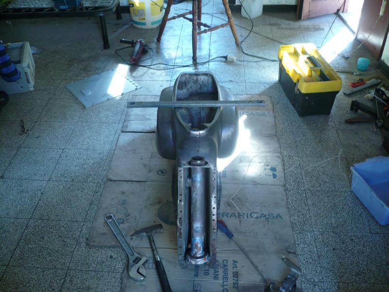

LuckyLuciano Inviato Maggio 4, 2010 Inviato Maggio 4, 2010 Anche la mia era storta uguale a quella di KARL. Ho addrizzato il cannotto perfettamente utilizzando una livella laser, ma ora cmq rimane l'effetto ottico delo scudo e del longherone ruotato in senso orario poco rotto il nottolino. Stasera vedo di inventarmi qualcosa. 0 Cita
Karl90 Inviato Maggio 4, 2010 Autore Inviato Maggio 4, 2010 Appena puoi posta delle foto del prima e dopo che sono curioso:-) 0 Cita
LuckyLuciano Inviato Maggio 4, 2010 Inviato Maggio 4, 2010 Appena puoi posta delle foto del prima e dopo che sono curioso:-) queste son immagini del momento dei lavori di addrizzamento cannotto: 0 Cita
LuckyLuciano Inviato Maggio 4, 2010 Inviato Maggio 4, 2010 Però è rimasto quel benedetto problema della torsione. Devo capire se è un effetto ottico dello scudo storto oppure, come penso io, è il longherone un pò piegato all'altezza del nottolino. 0 Cita
Karl90 Inviato Maggio 4, 2010 Autore Inviato Maggio 4, 2010 certo a occhio si direbbe che la torsione ci sia ancora...Praticamente stesso caso del mio telaio... 0 Cita
LuckyLuciano Inviato Maggio 4, 2010 Inviato Maggio 4, 2010 esatto. Il cannotto è dritto, però lo scudo è storto e la torsione a mio parere ancora c'è. Anche perchè lì non ho toccato mancandomi il chiavone da idraulico. 0 Cita
