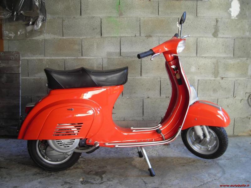

Karl90 Inviato Maggio 29, 2011 Autore Inviato Maggio 29, 2011 Bravo Karl, secondo me hai fatto la scelta giusta. Spero che questo carrozziere eseguirà un buon lavoro e che rimarrai soddisfatto. Per quel che riguarda il colore, non vorrei andare fuori dal coro, ma a me piace molto il biancospino, seppur molto diffuso, è un colore che secondo me sta molto bene sullla Special. Il Bianco è molto bello ma come dici tu molto diffuso..Per questo voglio farla di rosso o rosso arancio (Come quella in foto)..Devo solo avere la certezza sul codice esatto 0 Cita
zichiki96 Inviato Maggio 29, 2011 Inviato Maggio 29, 2011 Il Bianco è molto bello ma come dici tu molto diffuso..Per questo voglio farla di rosso o rosso arancio (Come quella in foto)..Devo solo avere la certezza sul codice esatto Rosso corallo - 1.298.5811 Rosso corsa - 1.298.5806 Rosso Katmandu - 1.298.5875 Rosso Tenerife - 1.298.5870 Rosso corallo - 1.298.5880 Arancio - PIA 3/3 La mia è una rossa tenerife 1.298.5870 http://www.vesparesources.com/le-nostre-vespa/31944-vespa-50-special.html 0 Cita
djgonz Inviato Maggio 29, 2011 Inviato Maggio 29, 2011 guarda hai poco da sbagliare... Se è dell' 80 - 81 o 82 l'unico rosso diponibile in quegli anni era il 2/1... 0 Cita
Gioweb Inviato Maggio 29, 2011 Inviato Maggio 29, 2011 rosso arancio (Come quella in foto)..Devo solo avere la certezza sul codice esattomi sembra proprio un rosso arancio come quello della mia et3 0 Cita
djgonz Inviato Maggio 29, 2011 Inviato Maggio 29, 2011 mi sembra proprio un rosso arancio come quello della mia et3 E infatti il tuo è Rosso 2/1, proprio quello che va sulla sua special 0 Cita
Karl90 Inviato Maggio 29, 2011 Autore Inviato Maggio 29, 2011 E infatti il tuo è Rosso 2/1, proprio quello che va sulla sua special E rosso 2/1 sia! Allora basta che al carrozziere dica rosso 2/1 basta o è necessario qualche altro numeretto corrispondente? 0 Cita
djgonz Inviato Maggio 29, 2011 Inviato Maggio 29, 2011 E rosso 2/1 sia! Allora basta che al carrozziere dica rosso 2/1 basta o è necessario qualche altro numeretto corrispondente? digli PIA (che sta a significare Piaggio) 2/1... 0 Cita
