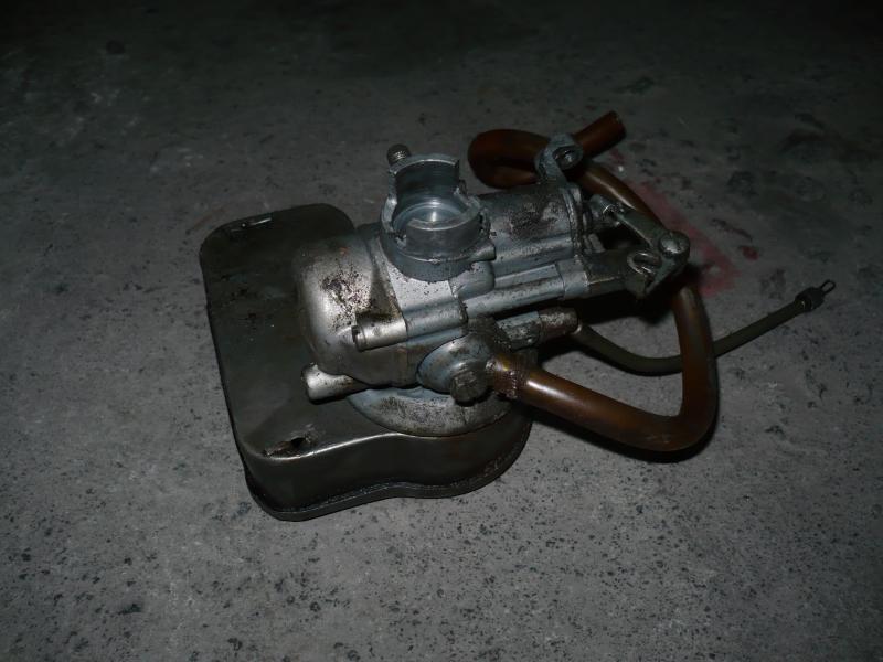

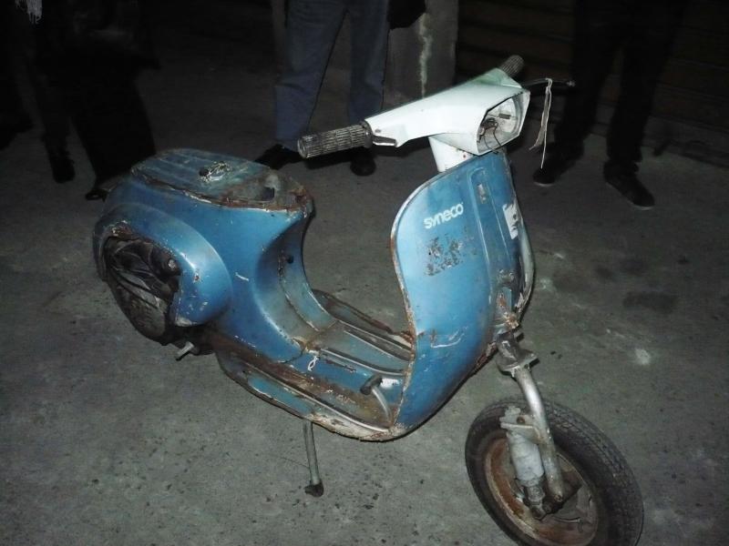

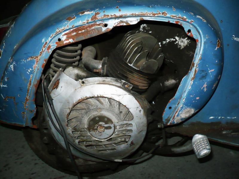

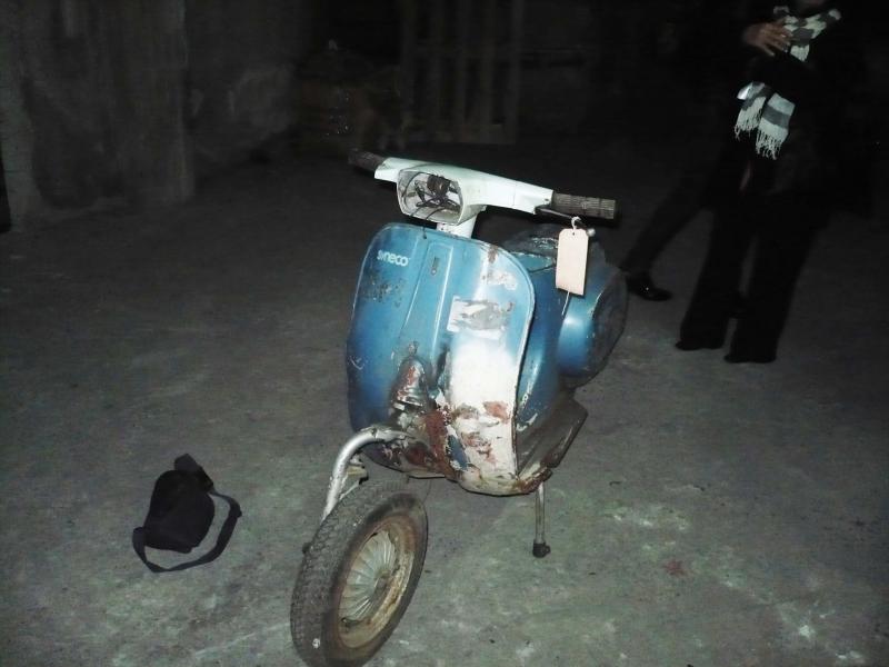

Karl90 Inviato Novembre 25, 2009 Autore Inviato Novembre 25, 2009 Ecco raga finalmente ci sono..Oggi ho ritirato la vespa o come la volete chiamare...Come potete vedere le condizioni sono pessime...La pedana spero di poterla recuperare rattoppando e ribattendo qua e la...cosi come le fiancate laterali. tutti i cavi sono marci, manca l'asticella del rubinetto benzina, l'impianto elettrico è da sostituire, La marmitta è una siluro mentre il GT credo sia della primavera, la sella si deve sistemare mentre il paraurti anteriore (che non si vede in foto perchè smontato) si deve solo verniciare. Manca faro anteriore e leva freno anteriore. Attualmente il motore non gira, domani sviterò la candela e spruzzerò svitol abbondantemente per cercare di sbloccare il pistone che è fermo come tutto il resto da 27 anni . La parte che mi preoccupa è la pedana..Il restauro sarà molto lungo poichè ho 19 anni e purtroppo non ho ancora un lavoro, quindi qualsiasi beneficenza in miniricambi sarà ben accetta . Vi mostrole foto. datemi un vostro parere generale e magari ditemi di che GT e carburatore si tratta... 0 Cita

napoli Inviato Novembre 25, 2009 Inviato Novembre 25, 2009 ma non e che sia irrecuperabile c'e da lavorare su un po' da quel che vedo il carburatore E UN 19/19 ma e rotto l'attacco collettore dai cerca di riportarla in strada.......... 0 Cita
Fricicchia Inviato Novembre 25, 2009 Inviato Novembre 25, 2009 Complimenti Karl, nonostante la tua giovane età, hai un coraggio da leone! :applauso::applauso: Sarà dura ma vedrai alla fine che soddisfazione. 0 Cita
Karl90 Inviato Novembre 25, 2009 Autore Inviato Novembre 25, 2009 Lo so ho un gran coraggio!!!Comunque il 19/19 non è originale vero? L'otiginale come deve essere? scusate ma sono nabbo!!! 0 Cita

Vespista46 Inviato Novembre 25, 2009 Inviato Novembre 25, 2009 Auguri per la Vespetta!! E' recuperabile secondo me, solo che ti aspetta un pò di lavoro. PS: bel carburatore! 0 Cita

FedeBO Inviato Novembre 26, 2009 Inviato Novembre 26, 2009 Lo so ho un gran coraggio!!!Comunque il 19/19 non è originale vero? L'otiginale come deve essere? scusate ma sono nabbo!!! se è un motore primavera il 19/19 è proprio l'originale Dai in bocca al lupo che ce la farai!!!! 0 Cita
Gioweb Inviato Novembre 26, 2009 Inviato Novembre 26, 2009 a me non sembra dall'esterno un cilindro 125 ma potrei sbagliarmi. 0 Cita
Karl90 Inviato Novembre 26, 2009 Autore Inviato Novembre 26, 2009 Resoconto di oggi. Ho smantellato completamente la vespa togliendo impianto elettrico e cavi vari. Ho rimosso il motore e ho smontato tutto il gruppo termico (che era bloccato) usando svitol e leggere martellate con l'ausilio di un pezzo di legno per addolcire i colpi..Il gruppo termico è un polini ma non so dirvi la cilindrata, domani lo misuro. Non presenta grippature sembra in ottimo stato, solo che per sbaglio ho creato un piccola scalfitura nella parte bassa del pistone ma ho carteggiato leggermente con carta finissima è non si vede quasi più (PS il pistone è molto grande!)..Ora è a mollo con diluente per sgrassarlo un po. Ho rimosso pure il volano grazie all'estrattore. Lo statore è in ottimo stato...Dalla marmitta è uscita tantissima polvere di ruggine. Ho rimosso la forcella e lo sterzo ..I cuscinetti superiori e inferiori della forcella sono da cambiare..Praticamente il telaio è nudo. facendo girare il motore noto dei rumori provenire dall'interno credo siano i cuscinetti. Comunque al più presto aprirò il carter e sostituiro paraoli e guarnizioni, se i cuscinetti me li posso risparmiare mi risparmio...Comunque la sigla del motore è V5A4M, quindi 50 special 4 marce..Domani posto nuove foto dettagliate 0 Cita
Idol Inviato Novembre 26, 2009 Inviato Novembre 26, 2009 Resoconto di oggi.Ho smantellato completamente la vespa togliendo impianto elettrico e cavi vari. Ho rimosso il motore e ho smontato tutto il gruppo termico (che era bloccato) usando svitol e leggere martellate con l'ausilio di un pezzo di legno per addolcire i colpi..Il gruppo termico è un polini ma non so dirvi la cilindrata, domani lo misuro. Non presenta grippature sembra in ottimo stato, solo che per sbaglio ho creato un piccola scalfitura nella parte bassa del pistone ma ho carteggiato leggermente con carta finissima è non si vede quasi più (PS il pistone è molto grande!)..Ora è a mollo con diluente per sgrassarlo un po. Ho rimosso pure il volano grazie all'estrattore. Lo statore è in ottimo stato...Dalla marmitta è uscita tantissima polvere di ruggine. Ho rimosso la forcella e lo sterzo ..I cuscinetti superiori e inferiori della forcella sono da cambiare..Praticamente il telaio è nudo. facendo girare il motore noto dei rumori provenire dall'interno credo siano i cuscinetti. Comunque al più presto aprirò il carter e sostituiro paraoli e guarnizioni, se i cuscinetti me li posso risparmiare mi risparmio...Comunque la sigla del motore è V5A4M, quindi 50 special 4 marce..Domani posto nuove foto dettagliate Non ti scoraggiare! non è ridotta poi così male,vedrai che pian pianino la rimetti in sesto. auguroni! 0 Cita
Gioweb Inviato Novembre 26, 2009 Inviato Novembre 26, 2009 Comunque la sigla del motore è V5A4M, quindi 50 special 4 marce..Dalla forma del cilindro, non sembra un 125, se ha un pistone bello grosso diciamo 55 mm è molto probabilmente un 102 di cilindrata. 0 Cita
