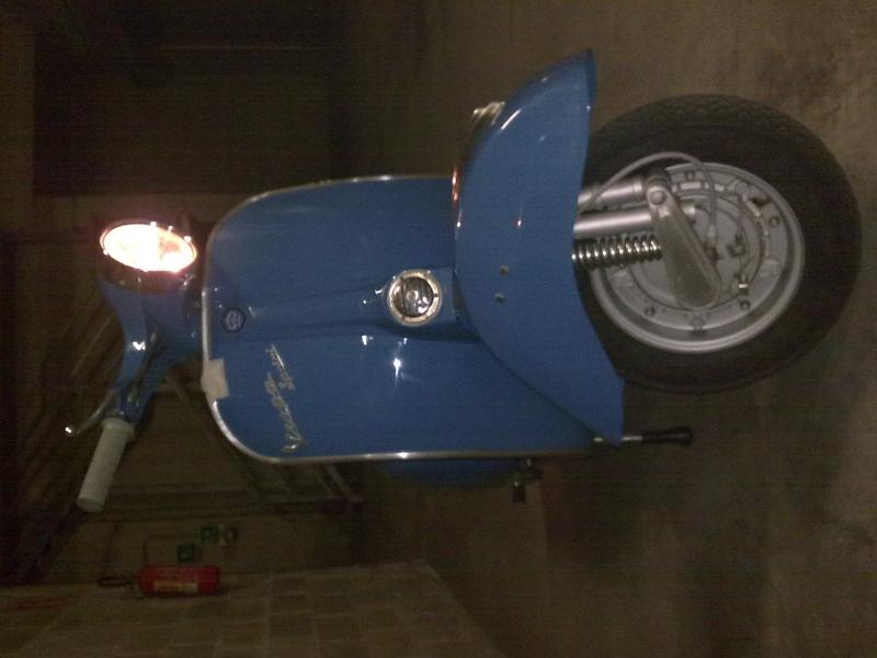

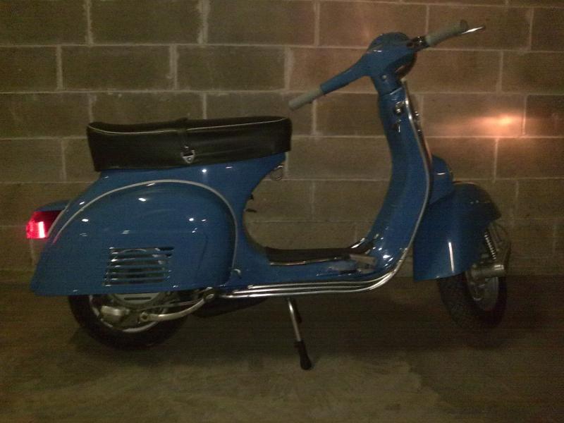

antovnb4 Inviato Ottobre 29, 2009 Autore Inviato Ottobre 29, 2009 Bene, eccomi con qualche aggiornamento sul montaggio:risata1: 0 Cita
DeXoLo Inviato Ottobre 29, 2009 Inviato Ottobre 29, 2009 Spettacolare quel colore! :applauso: :applauso: 0 Cita
Marben Inviato Ottobre 29, 2009 Inviato Ottobre 29, 2009 Bellissima! Voglio anch'io una Sprint Veloce... Antonio, se ricordo bene, questa Vespa era priva di documenti e targa.. Come farai per rimetterla in strada? 0 Cita
