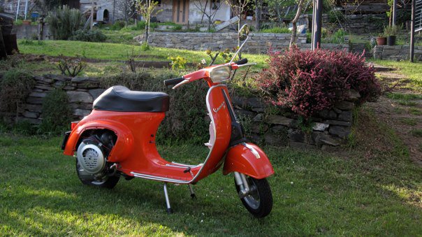

Ciao a tutti due settimane fa io e la mia ragazza abbiamo realizzato un piccolo grande sogno, infatti abbiamo acquistato una 50 special del 1970(1° serie):risata1::risata1::risata1:
E' stata restaurata di recente ed è stata riverniciata dal carrozziere.
L'abbiamo pagata 1100€ e di seguito vi elenco le cose che vanno cambiate:
1) il nasello deve essere di colore nero, lo compreremo a breve.
2)entrambi i freni non frenano quasi niente, probabilmente devo solo sostituire le pastiglie e tirare le cordine.
3)l'acceleratore non ritorna automaticamente ma bisogna chiuderlo manualmente, forse per le manopole non sue(problema che affronterò dopo aver sistemato i freni)
4)Le leve del freno e della frizione hanno il pomello grande, leggevo che la prima versione della special montava quelle con il pomello piccolo.
5)vorremmo mettere la ruota di scorta con il copriruota.
6)manca il nasello sul parafango anteriore.
Per il resto è tutto ok, parte al primo colpo!!!!
Cosa ne pensate?

Davvero molto bellina. E' sorella della mia!
Ci sono in effetti alcune cose da rivedere perchè non originali:
1) manopole nere puntinate con logo esagonale Piaggio (introvabili, se non con spese folli. Ti consiglio di metterci quelle retinate col vecchio logo Piaggio rettangolare)
2) leve con pallino medio, non piccolo (e le viti di fissaggio con impronta a taglio, non a croce)
3) nasello e tettuccio fanalino posteriore neri (il nasello nero è piuttosto difficile na trovare)
4) tappo in plastica grigia del tambuto anteriore.
5) sella gobbino con scritta Piaggio serigrafata bianca.
6) crestina sul parafango anteriore in alluminio.
7) al posto della serratura, sul coperchio motore, ci va la levetta in alluminio.
8) gira i piedini del cavalletto che sono montati male.
9) sto cavalletto mi pare un po' strano. pare un po' sbracato.
10) la griglia del motore non mi pare la sua, ma se posti altre foto saprò essere più sicuro.
11) mancano i 4 fori sotto al fanalino posteriore con relativi tappi grigi, tipici di tutte le 50 prima serie (servivano per montare un portaruota di scorta che poi non è mai stato prodotto)
12) a voler essere pignoli, la marmitta starebbe meglio in virato oro.
13) se non monti il portaruota di scorta, nei fori filettati ci vanno i tappini grigi.
Per quanto riguarda il ritorno della manopola del gas, è normale che non torni!
C'è una molletta sul tubolare del gas che evita proprio il ritorno.
Per quanto riguarda le ganasce dei freni, pratica su ogni ganascia 5 tagli a 45°. Molti hanno riscontrato un miglioramento della frenata.
Insomma, c'è da lavorare un po' ma se fai queste operazioni ti troverai davvero un gioiello originale!

grazie manuelito per la spiegazione dettagliata.
Ti devo chiedere alcune precisazioni:
1)come faccio a cambiare la serratura dello sportellino del motore con la levetta in alluminio, hai magari qualche foto di questa levetta perchè non ce l'ho presente.
2)cosa intendi per "cavalletto sbracato"?
3)come faccio a fare i 4 fori sotto il fanalino posteriore senza rovinare la carrozzeria?
4)per quanto riguarda la manopola del gas quindi devo rassegnarmi lasciandola così perchè è una cosa normale sulle special prima serie?
5)per griglia del motore intendi quella che copre il volano?Cmq a breve posterò altre foto in nella zona laterale destra.
Grazie e ciao:ciao:
Allora:
1) la serratura, te lo dico francamente, non la conosco ma la levetta eccola qui:
Zangheratti Ricambi Vespa
l'originale è un po' diversa, ma in commercio non si trova
2)il cavalletto mi pare che si pieghi troppo in avanti lasciando la vespa troppo poco sollevata da terra. Guardalo chinandoti sotto la pedana della vespa: i fermi sono stati risaldati?
3)per quanto riguarda i 4 fori eccoti la foto la trovi qui a pagina 3 http://www.vesparesources.com/le-nostre-vespa/17833-50-special-3-marce-70-a-3.html (non fare caso al colore dei tappi, ci vanno grigi.
per farli, stendi sulla carrozzeria del nastro da carrozziere. poi prendi le misure e sengna i punti con una penna. prendi un punteruolo e col martello segna i 4 punti. Poi pratichi i fori e leva il nastro.
4) la manopola del gas è così su tutte.
5)si intendo la griglietta che copre il volano. Quella originale è questa:

Ciao, è bella bella bella.... pero' non va bene cosi'.....
....devi mettere lo specchietto :-D!!!!!! Scherzo!!!
Il prezzo è ottimo, il colore è uno dei miei preferiti su quella serie..... godetevela!!! ;-)

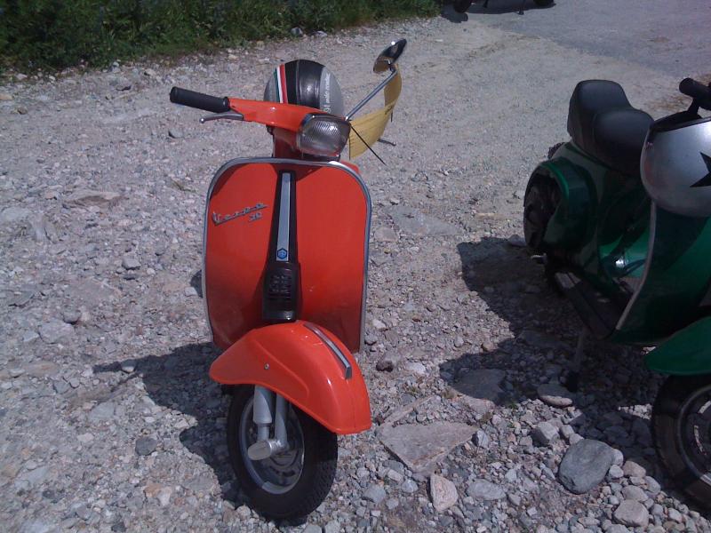

Colgo l'occasione per chiedervi un parere, devo mettere lo specchietto?
Oppure, voi lo mettereste su una special?:testate:
Io cel'ho messo! :mrgreen:
Sta moolto bene a parer mio, è piccolino rotondo cromato e lo ho messo solo a sx.
La marca non la ricordo purtroppo...;-)
Secondo me è indispensabile..e anche esteticamente non guasta, io ho preferito quello rettangolare che richiamasse il faro ma poi è gusto personale..
ragazzi, qui non c'è da scegliere se lo specchietto ci va o no. Se volete circolare ci va e basta. Tra l'altro è anche per la vostra sicurezza!
Io ci ho messo quello rotondo cromato e sta pure bene. Va montato con la staffa da avvitare sotto al manubrio.
