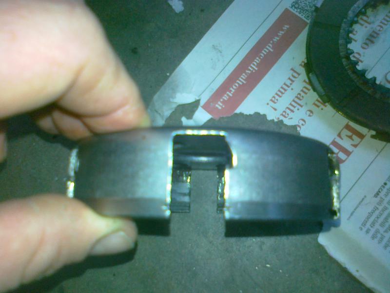

motoracer15 Inviato Dicembre 7, 2012 Inviato Dicembre 7, 2012 (modificato) Uno VRista SeniorData RegistrazioneSep 2006LocalitàSienaEtà39Messaggi848InserzioniPotenza Reputazione7 [h=2]Re: "Testo Unico" sul DR 177[/h] il DR ha le unghiate in alto.. dovresti aprirne di nuove ma indebolisci troppo il pistone polini.. il quale lo è già di suo..... ma poi non hai detto che lo hai ordinato? sarà problema del negozio dal quale l'hai ordinato cambiartelo..... no? Tanto un 63.4 Polini lo rivende prima o poi....... Modificato Dicembre 7, 2012 da motoracer15 0 Cita
motoracer15 Inviato Dicembre 7, 2012 Inviato Dicembre 7, 2012 male non fa, poi dipende dai giri che fara il tuo motore.io non l'ho ancora montato:oops:, ma lo faro presto.... certamente prima di montare la simonini! difatti io che vado a cercar la potenza entro i 7000, anche se vado con le campane normali non le crepo........ le taglio però prima occasione che devo cambiar crociera passo alla frizione del 200, ne ho già trovata una nuova completa in 23/64 denti dritti completa di corona+parastrappi al mercatino, marca Surflex 0 Cita
Vespista46 Inviato Dicembre 7, 2012 Inviato Dicembre 7, 2012 Motoracer, questa in foto non mi pare un cestello originale... Non vedo ne gli sfoghi anti crepe (i forellini negli angoli) ne il trattamento superficiale nelle battute dischi. Comunque con certi motori sotto il culo, per far durare le frizione basta avere un pizzico di buon senso, altrimenti si è costretti a cambiare 2 gruppi frizione completi l'anno e 5/6 boccole... 0 Cita
motoracer15 Inviato Dicembre 7, 2012 Inviato Dicembre 7, 2012 è una RMS, ma anche quelle temprate sulle battute denti quando devo fare i sugheri, le devo cambiare assieme perchè si seghettano ma si non mi pare così strano che quando un 177 lo vai a settare oltre il plug&play, sia opportuno passare alla 7 molle...... se la montava già il T5...... 0 Cita
Vespista46 Inviato Dicembre 7, 2012 Inviato Dicembre 7, 2012 Eh appunto, seghettate è diverso da strappate come quelle in foto, e sopratutto RMS è diversa da Piaggio ehehe Io non ho ancora avuto problemi con le originali con anello (cosa che nella tua non vedo), ripeto un pò di buon senso nell'uso ci vuole, e comunque basta qualche colpetto di lima per togliere i segnetti delle battute dei dischi e via. Nel T5 la 7 molle secondo me, più che per robustezza è stata introdotta per: maggior superficie di contatto e molla in più disposta su circonferenza leggermente maggiore che ne aumenta il braccio e diminuisce la forza esercitata alla leva. Lo spessore del cestello è più o meno quello se non identico (ora non ricordo e non ho come confrontare). Inoltre visto che parliamo di sollecitazioni da "potenza", se guardi le Vespe da strip o da pista, utilizzano tutte 6 molle, anche nelle versioni più prestigiose ricavate dal pieno, alluminio o titanio che sia. Dario 0 Cita

silver83 Inviato Dicembre 10, 2012 Inviato Dicembre 10, 2012 Quindi anello di rinforzo, devo solo trovare qualcuno che mi presti una saldatrice TIG Che molle rinforzate mi consigliate? Avete qualche marca miglire? 0 Cita
enricopiozzo Inviato Dicembre 10, 2012 Inviato Dicembre 10, 2012 (modificato) io l'anello di rinforso l'ho preso da 2% e l'ho saldato a cannello col castolin! per le molle ho preso quelle della polini, frizione con un disco in più, per ora va tutto molto bene per la grippata è successa la stessa cosa a me, ma non era dovuto al rodaggio, bensì alla carburazione, ero partito con un getto da 105 quando la vespa "chiamava" il 120 (!) ..per i rapporti concordo in pieno con chi si è trovato bene con la 22-68, io ce l'ho sotto la mia e secondo me è l'ideali per motori non esageratamente elaborati, ti permette di andare in due praticamente sempre di terza e quarta... Modificato Dicembre 10, 2012 da enricopiozzo 0 Cita
silver83 Inviato Dicembre 10, 2012 Inviato Dicembre 10, 2012 interessante 'sto Castolin, non l'avevo mai sentito!... si impara sempre qualcosa! sei riuscito a saldare bene? e soprattutto... quanto costano gli elettrodi? per i dischi frizione ho già preso i Ferodo... devo comprare solo le molle e i biccheirini 0 Cita
enricopiozzo Inviato Dicembre 10, 2012 Inviato Dicembre 10, 2012 (modificato) le bacchette di castolin son piuttosto care, costano un paio di euro l'una o giù di lì (con una bacchetta farai circa 5-6 frizioni), sarebbe la vecchia argentana, in pratica è una lega di bronzo ed argento che fonde a bassa temperatura. non è una vera saldatura, è una brasatura, ma per quel tipo di lavoro va benissimo, i tornitori ci fermano le pastiglie sugli utensili e puoi capire che han tutt'altre sollecitazioni rispetto all'anello di rinforzo sulla frizione, che tutto cos'ha da fare è rimanere fermo... saldarlo è semplicissimo, scaldi fino a far venire quasi rosso il pezzo e coli sopra una goccia di castolin (una per ogni petalo della campana), l'importante è riscaldare uguale il petalo e l'anello, se no, se fai venir rosso l'anello e lasci fredda la campana la saldatura va tutta sull'anello e niente sulla campana... purtroppo non ho delle foto se no te le metterei Modificato Dicembre 10, 2012 da enricopiozzo 0 Cita

motoracer15 Inviato Dicembre 10, 2012 Inviato Dicembre 10, 2012 interessante 'sto Castolin, non l'avevo mai sentito!... si impara sempre qualcosa! sei riuscito a saldare bene? e soprattutto... quanto costano gli elettrodi? per i dischi frizione ho già preso i Ferodo... devo comprare solo le molle e i biccheirini è quella saldatura a fiamma che si fa con quelle bacchette simili all'ottone...... si salda per apporto di materiale senza bagno di fusione, come per quella a stagno dei componenti elettrici...... ma perchè qua a tanti non sembrano piacere le primarie a denti dritti......??!!?!?!? boh......... 0 Cita
Uno Inviato Dicembre 10, 2012 Inviato Dicembre 10, 2012 io l'anello di rinforso l'ho preso da 2% e l'ho saldato a cannello col castolin! per le molle ho preso quelle della polini, frizione con un disco in più, per ora va tutto molto beneper la grippata è successa la stessa cosa a me, ma non era dovuto al rodaggio, bensì alla carburazione, ero partito con un getto da 105 quando la vespa "chiamava" il 120 (!) ..per i rapporti concordo in pieno con chi si è trovato bene con la 22-68, io ce l'ho sotto la mia e secondo me è l'ideali per motori non esageratamente elaborati, ti permette di andare in due praticamente sempre di terza e quarta... te sei un suicida... CASTOLIN? pensa cosa succede se si stacca la saldatura e l'anello si sgancia incastrandosi nella primaria.. ruota bloccata e magari a velocità sostenuta nel traffico.. é successo durante una gara dia ccelerazione con un anello saldato per bene.. figurati col castolin.. 0 Cita
enricopiozzo Inviato Dicembre 10, 2012 Inviato Dicembre 10, 2012 con una sldatura per ogni petalo vorrei sapere come fa a staccarsi ... fino agli anni '40 i telai delle moto erano tutti saldati a ottone e non è mai successo nulla, l'anello di rinforzo poi non ha addirittura alcuna sollecitazione di trazione, deve solo rimanere fermo al suo posto. non credo proprio che la forza centrifuga della campana sia in grado di strappare una saldatura a castolin ... 0 Cita
Uno Inviato Dicembre 10, 2012 Inviato Dicembre 10, 2012 a Ciop in gara s'è staccata saldata al tig... e aveva tutta la pista e la tecnica per uscirne intero... fai come ti pare ma per 10 euro di saldatura al tig io la vita non la rischio.. 0 Cita
Vespista46 Inviato Dicembre 10, 2012 Inviato Dicembre 10, 2012 a Ciop in gara s'è staccata saldata al tig...e aveva tutta la pista e la tecnica per uscirne intero... fai come ti pare ma per 10 euro di saldatura al tig io la vita non la rischio.. D'accordo con te che per 10 euro (e anche meno) rischiare non ha senso, ma quella di Ciop aveva qualche problema di sicuro.. Inoltre sono state chieste foto di chiarimento nei punti di saldatura e di rottura, foto che non sono mai state postate... Se si tira il sasso non bisogna poi tirarsi indietro la mano 0 Cita
Uno Inviato Dicembre 10, 2012 Inviato Dicembre 10, 2012 ok magari s'è rotta perchè era mal saldata.. perchè i cv erano troppi ecc... Ma ha senso rischiare sia pur con probabilità limitata per una cazzata simile? Sento di freni al top, gomme super cazzi et mazzi e poi si va a lesinare sull'anello. Perchè se ti inchioda la primaria non te la cavi tirando la frizione come per una grippata... 0 Cita
motoracer15 Inviato Dicembre 10, 2012 Inviato Dicembre 10, 2012 con una sldatura per ogni petalo vorrei sapere come fa a staccarsi ... fino agli anni '40 i telai delle moto erano tutti saldati a ottone e non è mai successo nulla, l'anello di rinforzo poi non ha addirittura alcuna sollecitazione di trazione, deve solo rimanere fermo al suo posto. non credo proprio che la forza centrifuga della campana sia in grado di strappare una saldatura a castolin ... anche le placchette di materiale sinterizzato per utensili da tornio riportate (widia per lo più, su quei classici supporti colorati di blu), sono saldobrasate a bronzo.... se non sono sollecitate quelle da pressioni-trazioni-vibrazioni..... non ho mai sentito che a qualche tornitore gliene sia arrivata una nei denti 0 Cita
