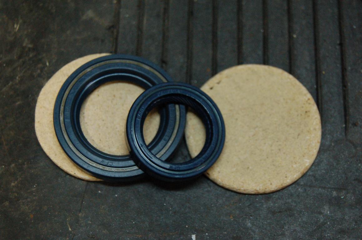

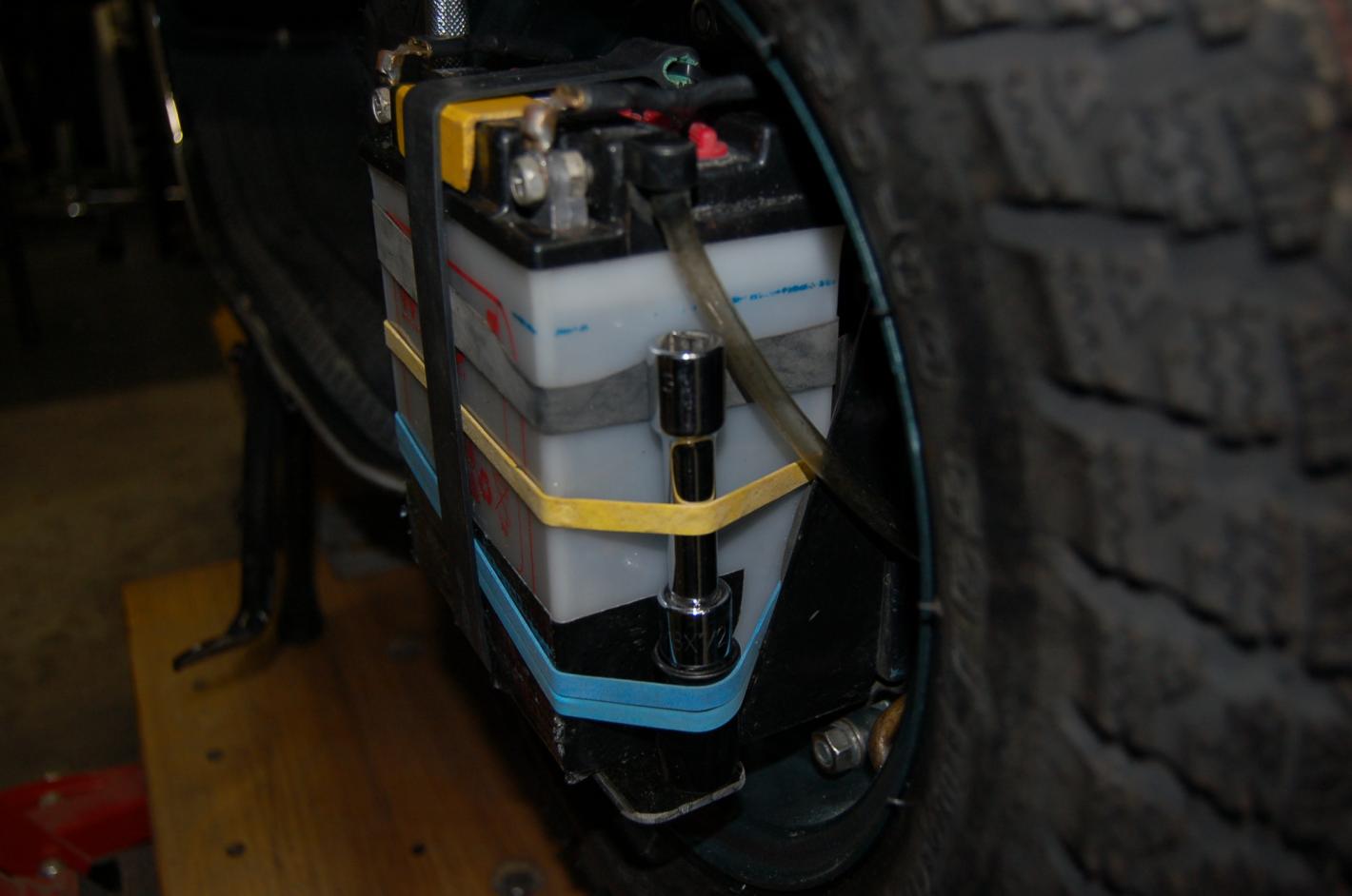

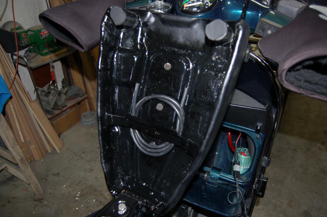

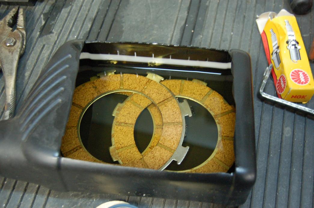

Calabrone Inviato Gennaio 15, 2009 Autore Inviato Gennaio 15, 2009 Qualche foto dei preparativi,guardate bene e ditemi se ho dimenticato qualcosa.Benaccetti i suggerimenti,grazie:Ave_2::Ave_2: 0 Cita

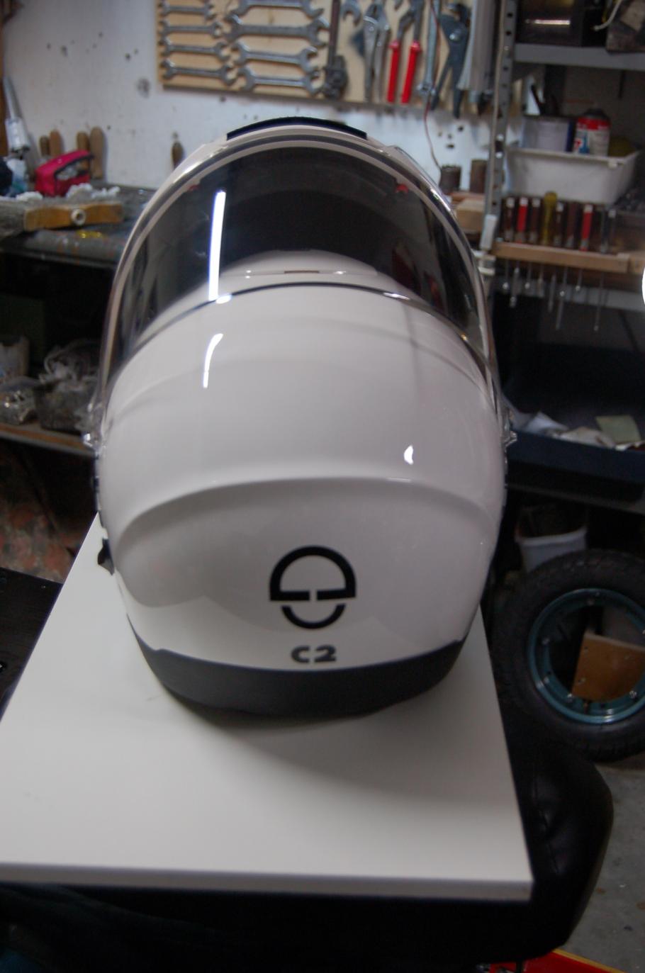

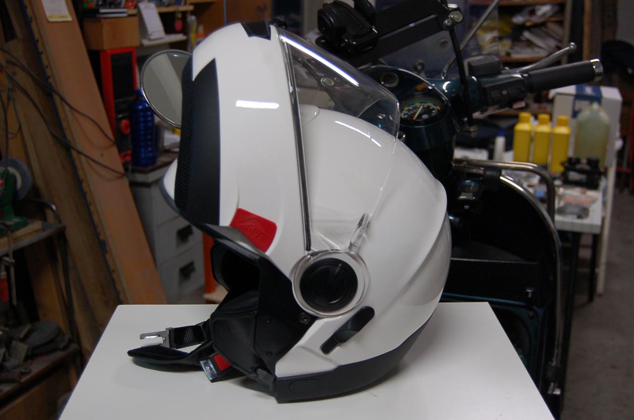

Flavio Inviato Gennaio 15, 2009 Inviato Gennaio 15, 2009 Il casco bianco non va bene: ti confondi con la neve... 0 Cita
Calabrone Inviato Gennaio 15, 2009 Autore Inviato Gennaio 15, 2009 Il casco bianco non va bene: ti confondi con la neve... Mi distinguera' il....Pungiglione:Lol_5::Lol_5: 0 Cita

lospecial Inviato Gennaio 15, 2009 Inviato Gennaio 15, 2009 Zio non è che voglio tirarti i piedi ma un cilindro più pistone o almeno un paio di fasce dici che non è il caso di portarli?? 0 Cita
vesponeforever Inviato Gennaio 15, 2009 Inviato Gennaio 15, 2009 Grande "ottimizzatore di pertugi", Emanuè.:applauso: Non ho visto la solita scorta di bulloni, fascette da elettrauto e, soprattutto, una torcia che NON dipenda dalla batteria della vespa:noncisiamo: E poi, il temperino non mi sembra degno di un calabr....one che si rispetti:Lol_5::Lol_5: 0 Cita
Calabrone Inviato Gennaio 15, 2009 Autore Inviato Gennaio 15, 2009 Zio non è che voglio tirarti i piedi ma un cilindro più pistone o almeno un paio di fasce dici che non è il caso di portarli?? Il Pinascone avra' intorno agli 8000km,alimentato da un getto da 125,olio Bardhal sintetico con octane booster,anticipo...ritardato di qualche grado,paraoli con 15000km piu quello volano di scorta.Il motore in tutto avra' 30000km e gira come un Rolex,frizione TOTALMENTE nuova,olio cambio Castrol MTX 80W che consiglio a tutti di provare.Le buone premesse per non avere inconvenienti ci sono tutte,poi si sa' che contro la sfiga..sgrat sgart non c'e'motore che tenga:rabbia::rabbia: 0 Cita
Calabrone Inviato Gennaio 15, 2009 Autore Inviato Gennaio 15, 2009 Grande "ottimizzatore di pertugi", Emanuè.:applauso:Non ho visto la solita scorta di bulloni, fascette da elettrauto e, soprattutto, una torcia che NON dipenda dalla batteria della vespa:noncisiamo: E poi, il temperino non mi sembra degno di un calabr....one che si rispetti:Lol_5::Lol_5: Le fascette sono nel fondo del bauletto,la bulloneria,i morsetti,i fermi,il grasso,la torcia a batteria,i guanti monouso(No comment please:noncisiamo:) e anche la pasta....lavamani sono PRESENTI:Lol_5::Lol_5: Per i pertugi ci..difendiamo,ma piu' che altro non amo aprire il bauletto dove ho stivato la roba da usare in casi urgenti,perche' fra il freddo e la fretta,non li rimetteresti piu' come prima.Ho volutamente sistemato fuori sia la chiave con candela che la chiave delle ruote che sicuramente usero' tantissimo per i vari cambi di pneumatici necessari in base alle condizioni della strada.Il...temperino mi serve per spellare e incidere i cavi elettrici,anzi meno male che me l'hai ricordato,non ho messo filo elettrico di scorta,grazie Pier:Ave_2::Ave_2:visto che parlandone esce sempre qualcosa?! 0 Cita
