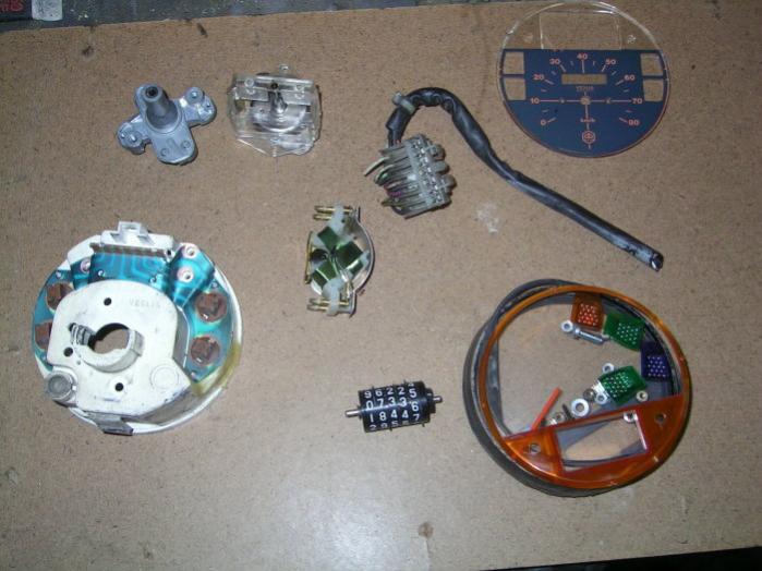

simchamo Inviato Settembre 25, 2010 Inviato Settembre 25, 2010 ciao, io avevo il contakm originale della vespa 50 prima serie che non funzionava, l'ho aperto ed è rotta la spirale sotto. Ora vorrei prendere un contakm originale ed installare il quadrante vecchio ingiallito, dite che si possa fare? vi rimando alla mia discussione. grazie http://www.vesparesources.com/restauro-smallframe/29328-restauro-contachilometri-vespa-50-prima-serie-del-64-a.html 0 Cita

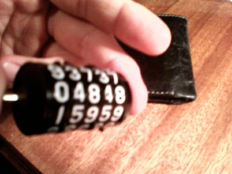

MimminoAlbe Inviato Settembre 30, 2010 Inviato Settembre 30, 2010 grazie dexolo per le indicazioni però non capisco se devo far forza per tenere ferme le rondelle. cioè,se tengo tutte le rondelle col rettangolo nella stessa posizione, ottengo come num tra queste: 00891. ora, se faccio ruotare l'ultimo rullino di destra,questo si porta appresso la rondella che non risulta autonoma dal rullino. quindi, se faccio ruotare i rullini fino a che non si pongano in "blocco"(partendo dall'ultimo di destra), ottengo km:04848 ma i rettangoli sono tutti sfasati spero che la foto chiarisca... ora,per mettere i num nella posizione desiderata,posso forzare il giro del rullino tenendo ferma la rondella col rettangolo o si rompe qualcosa? specifico che portare i rullini verso la molla esterna presente alla sinistra del cilindretto,non cambia la situazione 0 Cita
DeXoLo Inviato Ottobre 4, 2010 Inviato Ottobre 4, 2010 Prova a tenere fermi le rondelle a mano a mano che si allineano 0 Cita

MimminoAlbe Inviato Ottobre 5, 2010 Inviato Ottobre 5, 2010 risolto!!!!speriamo che funzioni,non avevo bene letto che bisognava iniziare dal cilindretto numerico di sinistra e muovere gli altri in avanti tenendo fermi i cavalieri....ora è a 06999,così dopo la prova si spera riparta da 7000.. ora, per quanto riguarda la lancetta,che mi consigliate di fare per ritarare la molla?la veglia qui chiede 150 euri perchè la verità è che l'unico impiegato che ci lavora non ne è capace e mi consiglia di ricomprare nuovo il contakm..... altra domanda:dove inserisco il wd40 per "sgroppare" il tutto e fare andare fluidamente la lancetta? 0 Cita
