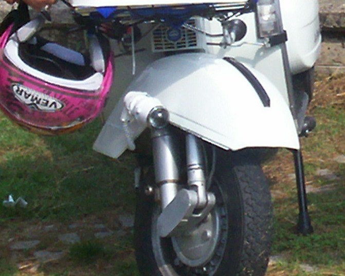

waits70 Inviato Giugno 26, 2009 Inviato Giugno 26, 2009 Secondo i può andare un faretto così? ::Wild Bike::: FARETTO MINI BULLET MARKER CROMATO Mi piacerebbe metterlo come crocicchia, fissato alla ruota, ma non ho ben capito come fare a sostituire alla alogena il led e come alimentarlo...mi faccio aiutare dal meccanico? 0 Cita
waits70 Inviato Giugno 26, 2009 Inviato Giugno 26, 2009 ...mi sembra che su questo sito wildbike.it ce ne siano davvero tanti...quale suggerireste per un px come Fricicchia? 0 Cita
PAOLONE Inviato Giugno 26, 2009 Inviato Giugno 26, 2009 ma un faro di una faro basso no? io ce l'ho..inizialmente avevo solo la posizione, poi nei test x la 200 che avrà la batteria ho provato a mettere le lampade giuste a 12v ed è stato giorno alle 2 di mattina... fidatevi che è veramente pazzesca la luce che fanno abbinata al faro triom my px. 0 Cita
Fricicchia Inviato Giugno 26, 2009 Autore Inviato Giugno 26, 2009 ma un faro di una faro basso no? io ce l'ho..inizialmente avevo solo la posizione, poi nei test x la 200 che avrà la batteria ho provato a mettere le lampade giuste a 12v ed è stato giorno alle 2 di mattina... fidatevi che è veramente pazzesca la luce che fanno abbinata al faro triom my px. La tua Paolone per ottenere + luce a distanza è un'ottima soluzione che anche il mio meccanico ha adottato con successo su una px: illumina bene ed è bello esteticamente. Tutto dipende da cosa si cerca, certo un faretto come il mio per il fatto di montare una lampada dicroica non può essere usato come luce di profondità ma come fendinebbia funziona molto bene. Il faretto che ha trovato Waits è sicuramente come il mio, cioè non contiene parabola ma monta un faretto dicroico, quindi sostituibile con uno led. 0 Cita

Ken Inviato Settembre 8, 2009 Inviato Settembre 8, 2009 questa è invece la soluzione che ho adottato io : sono dei faretti che ho trovato in un comune negozio di accessori auto, il fissaggio è vicino al parafango ,sostituendo la vite esistente 0 Cita
areoib Inviato Settembre 8, 2009 Inviato Settembre 8, 2009 questa è invece la soluzione che ho adottato io :... W? 0 Cita
vesparolo Inviato Settembre 8, 2009 Inviato Settembre 8, 2009 "W" come Watt? Aggiungo io: spesa? 0 Cita
Ken Inviato Settembre 8, 2009 Inviato Settembre 8, 2009 "W" come Watt? Aggiungo io: spesa? 28 € euro la coppia dei faretti che in origine erano neri,potenza se non ricordo male 55W 5 € una bomboletta spray bianco 1 € interruttore da pannello che provvisoriamente è ancora nel bauletto 0 Cita
Fricicchia Inviato Settembre 8, 2009 Autore Inviato Settembre 8, 2009 Certamente un faro da 55w fa tanta luce, ma per alimentarlo bisogna necessariamente creare una linea diretta dalla batteria con cavi di sezione adeguata a sopportarne il carico, i cavi del cablaggio vespa sarebbero troppo sottili. In + avere un interruttore accessibile dall'esterno su un circuito non interrotto dalla chiave di accensione mi da l'idea che attiri gli stupidi curiosi, se accendono il faretto a motore spento povera batteria! Si può ovviare comandando con l'interruttore esterno un relè (come quelli per le trombe elettromagnetiche) che chiuda il circuito del faretto solo con la chiave di avviamento accesa. Nel mio caso, avendo un carico di solo 5w mi sono potuto collegare direttamente alla +12 sottochiave. Siccome l'interruttore nel bauletto era veramente irraggiungibile in marcia l'ho sostituito con un interruttore impermeabile adesivo da moto che ho montato sul bauletto senza doverlo forare, è enormemente + comodo ve l'assicuro! 0 Cita

Fricicchia Inviato Settembre 9, 2009 Autore Inviato Settembre 9, 2009 contagiri....orologio.....faretti con interruttore.....px......adesivo VR (fondamentale) direi che sei completo, non hai bisogno d'altro!!!!I mie complimenti fricicchia!!!! Grazie Paki! bellissimo l'interruttore ..quando costa? L'ho preso qui: INTERRUTTORE CARENATO LUMINOSO LED ROSSO ESTERNO MOTO su eBay.it Altro, Accessori Moto, Moto ricambi e accessori Se ti interessa anche il Relè devi comperare qualcosa di simile a questo: http://cgi.ebay.it/Rele-universale-4-contatti-12V-40A_W0QQitemZ270420573718QQcmdZViewItemQQptZRicambi_automobili?hash=item3ef6527e16&_trksid=p3286.c0.m14#ht_5163wt_1199 0 Cita
