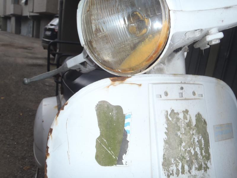

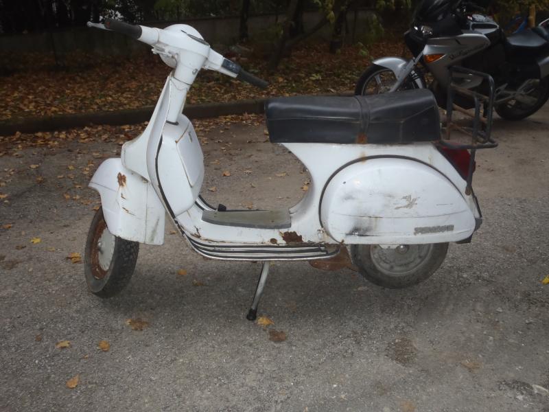

  7. vedrai che qualche info mi servirà.... grazie.

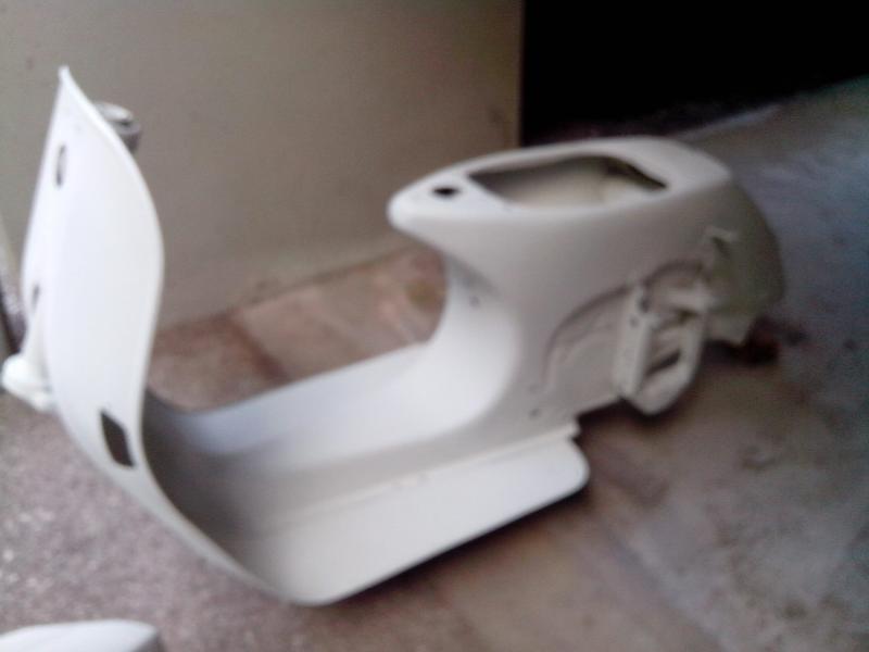

  9. non resta che smontare , ma comincerò dal motore intanto, per la carrozzeria ci vogliono temerature più miti, intanto cerco la lamiera per i buchi !!!....

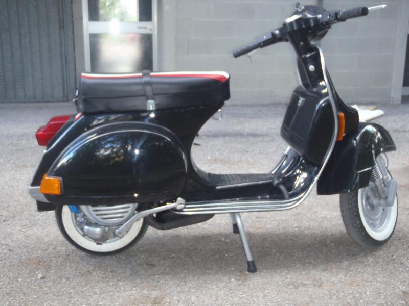

  13. Questo è il mio primo restauro fatto a tempo perso, un anno fa chiedevo consiglio se comprare questa vespa , oggi è finita ! Sabbiata, quasi tutti componenti nuovi, parte con mezza pedalata, il motore non è stato toccato come mi avete consigliato! Solo revisionato carburatore e via ,parte con mezza pedalata. Non mi funzionano le frecce anteriori, forse sarà una massa, poi controllerò... Spero che le foto siano in ordine cronologico!

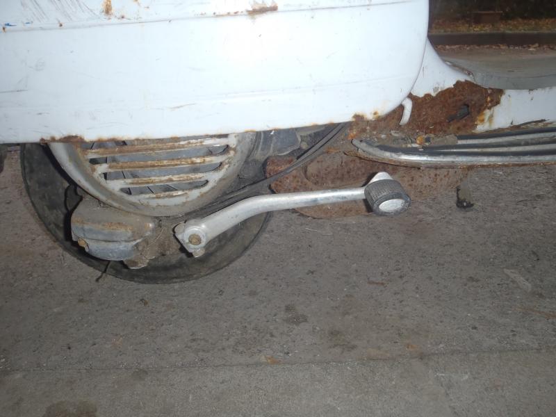

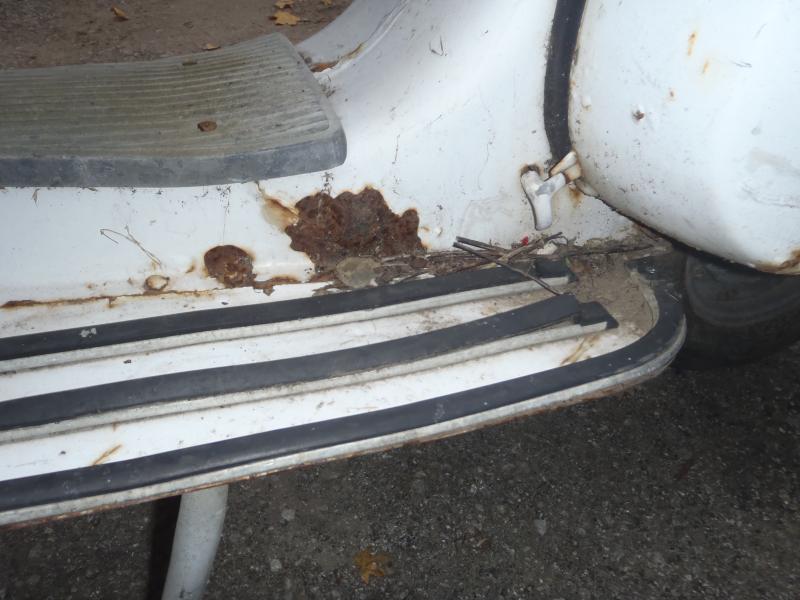

    Salve, chiedo consiglio , ma la risposta è scontata, ho trovato un px 125e senza frecce e ganci esterni del 1978, con visura fatta,numero di telaio intorno agli 8000, prezzo quasi regalata, unicopropietario. Note dolenti marcia nel classico punto del telaio, (diciamo sotto il rubinetto benzina) da ambedue i lati, 60000 km e da restaurare completamente. Sicuramente la prenderò, cosa dite è un pezzo abbastanza raro, siccome ci vorrà un pò di soldi a rifarla come nuova, sforerò il suo valore reale? Non ho foto.

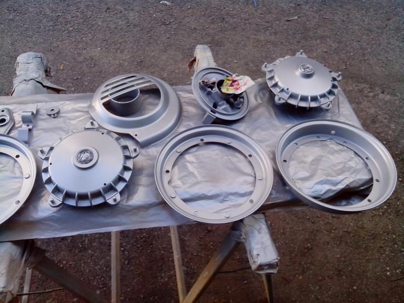

  24. Ragazzi, ma i cerchi del px non sono tutti e 3 uguali? Perchè dopo il restauro a rimontarli, un cerchio rimane leggermente più largo, ovvero ha due parti uguali. E' normale?
  25. Ciao, sto completando l'opera, (oggi l'ho verniciata) , montando il mozzo quando l'ho accoppio al piatto ganasce se spingo in fondo girando si sente come strisciare, se lo distacco di un paio di mm non l'ho fa. Cosa faccio la lascio così?
