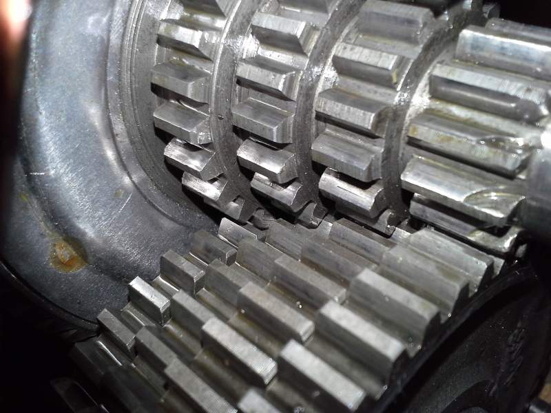

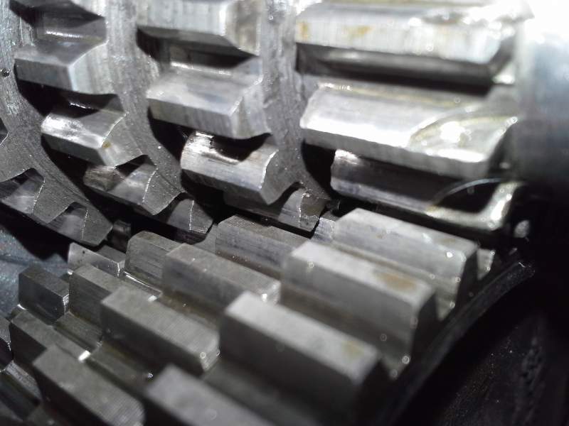

  14. Esatto, come vedi dalle foto gli ingranaggi non sono perfettamente allineati, ora invece si, e la folle è nella sua sede e non esce...

  16. Non ci siamo, verificando bene la folle entra, ma come giri la ruota entra la prima. Praticamente la folle nel selettore è sulla punta tra i due incavi,penso di riaprire... e di capire cosa fare!

  19. RIKKARD
    Rimontiamo il secondario
    E' normale un allineamento così ....
  20. Oggi ho riaperto il motore e risistemato secondo me gli ingranaggi, la folle cè ma è normale una corrispondeza degli ingranaggi così...? La tolleranza minima degli ingranaggi dove lo spessore , può andare bene 10 centesimi?
