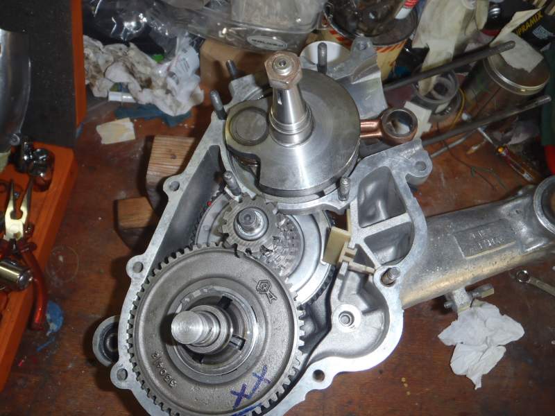

Vuoi dire dove si inserisce nel'altro carter ! Dunque potrei levigare il perno del ventaglio, in modo che abbia più gioco!
Si, ha la saldatura, ma a carter aperto non tocca da nessuna parte, dunque non saprei...
Ciao, oggi mi son messo a chiudere il motore dopo aver sostituito tutto, però nello stingere i dadi la pedalina della messa in moto non ritorna su ma va tirata. Mentre quando sono appoggiati con un mm di aria la leva ritorna bene , è solo quando accosto i carter ci sono già delle resistenze. Cosa mi può toccare?
È quello che spero io...se no non si spiega.
I getti sono puliti. La cosa strana è che non lo fa più. .. la fatto solo una volta.

Salve, sto rimontando il tutto però non mi quadra che l'ingranaggio più grande (prima?) è a contatto con il suo vicino (seconda?), ho provato a girarlo ma niente, struscia uno con l'altro, eppure quando ho smontato non c'era altri spessori !!!
