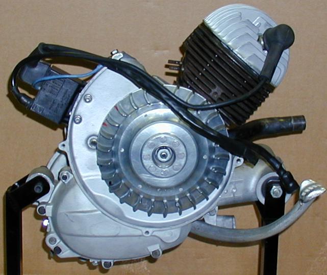

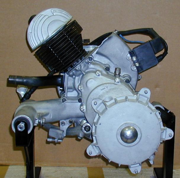

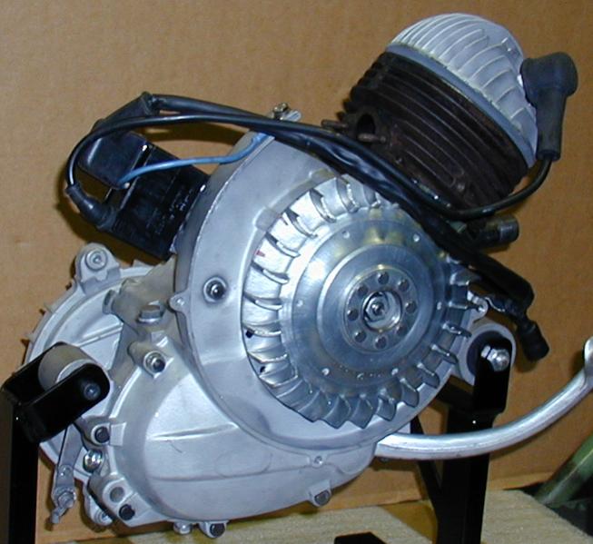

  1. lusa
    E' un VMB1M...
    altre foto per giudicare meglio:Ave_2:

  5. lusa
    E' un VMB1M...
    fra l'altro la centralina, oltre a richiamare un PK, non mi sembra proprio la sua. Confrontatela con quella che ho ora montato sulla vespa si vede nella terza foto di questa discussione http://www.vesparesources.com/restauro-smallframe/23392-e-arrivata-et3-3.html :orrore: Dato che dovrei acquistare questo motore, vorrei proprio essere sicuro che è quello che cerco, e non una fregatura:orrore:

  8. lusa
    E' un VMB1M...
    Ciao lospecial. Dalla sigla leggo VMB1M, ma non volevo che avessero modificato qualcosa esternamente al motore. :rabbia: Mi riferisco a quella bobina da cui esce il cavetto azzurro:oops: (si vede che non è il mio forte la meccanica??:orrore:) Grazie
  9. lusa
    E' un VMB1M...
    in particolare, non i torna quella specie di bobina attaccata al convogliatore dell'aria? Che mi dite???
  10. lusa
    E' un VMB1M...
    ...secondo voi questo motore? C'è qualche modifica evidente? Grazie a tutti

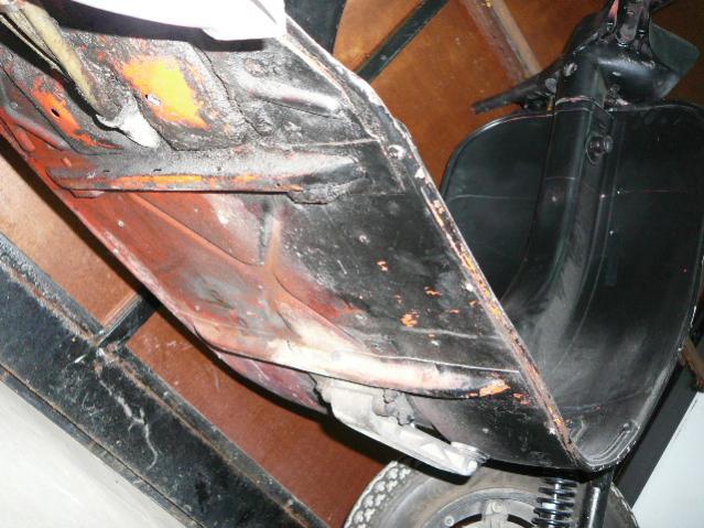

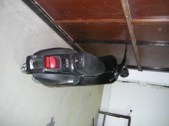

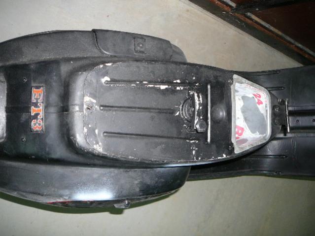

    come vi sarete accorti, non ho ancora messo mano alla vespa. Potete vedere che le pedane sono sane, e che il colore originale è rosso arancio. Anche se non l'ho smontata, mi sono segnato i pezzi che mi serviranno nuovi: li scrivo, così se avete qualche appunto da fare....sono qui:ciao: marmitta completa,filtro carburatore, ammortizzatore ant+post,serrature (bloccasterzo, accensione,bauletto laterale, dato che non ho le chiavi), ganasce freni, cornice faro ant., ralla di sterzo completa, leve freno+frizione, contakm, manopole, tutte le guaine+cavi, cavalletto completo di tutto (visto che manca completamente:rabbia:),fanale ant (già preso, originale d'epoca, messo bene a 20 euro, marcato SIEM), guarnizione clacson, coperchio commutatore, bordo scudo, cresta parafango, parafango:azz:, striscia maniglia sella, serie guarnizioni revisioni carburatore. e qui mi fermo, per ora:testate: A proposito, ma la sella, è la sua originale??? Beh, alla fine, non è messa male, ma soprattutto ha la targa e tutti i documenti in regola!!!:risata1:

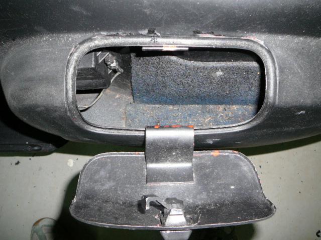

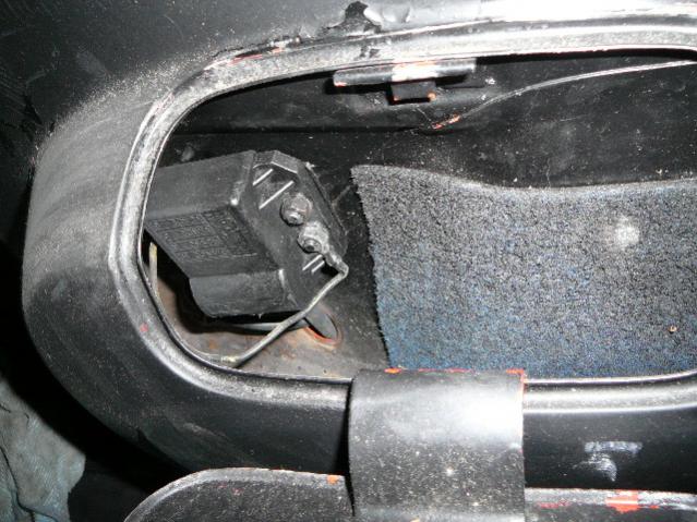

  20. lusa
    E' arrivata....et3
    All'interno del vano portaoggetti c'è una centralina come nella foto che hai postato:Ave_2:
