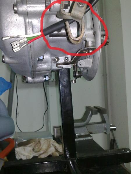

  5. lusa
    Foto pezzo per ET3
    Una foto rende meglio l'idea!!! Quello cerchiato è il pezzo della cui fattezza non sono troppo sicuro:azz:, potete darmi una mano??? Grazie
  6. Salve a tutti. Sto rimontando il motore della mia ET3, e mi sono accorto di un problema con quel pezzetto, che sta sotto il motore, dove passano i due cavi del cambio e dove è bloccato il cavetto della frizione. In particolare il problema sta nel fatto che il registro dove si inserisce il cavetto frizione è enormemente disassato rispetto alla leva della frizione (quella sul motore). Per questo, potete postare un pò di foto di questo pezzo, in modo che possa ripristinarlo?? Grazie:ciao:

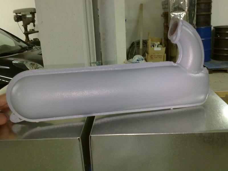

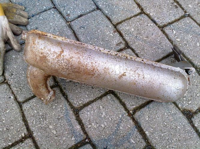

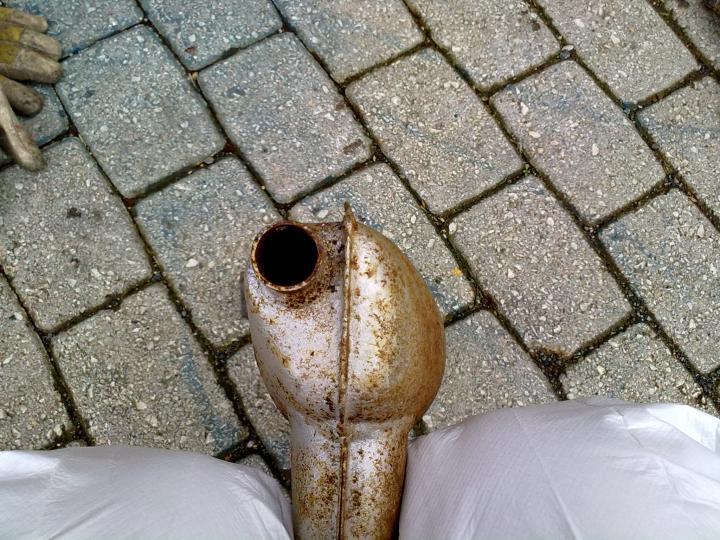

  9. Salve a tutti. Per terminare il restauro della mia ET3, mi manca giust'appunto la marmitta. Quando comprai la vespa, la marmitta mancava, ed ora ne ho trovata una (la meglio che ho trovato, dato che me l'hanno regalata) che versa nelle condizioni visibili in foto. In sostanza gli manca il collettore ed il tubettino forellato nella parte finale. Per quanto riguarda questi due oggetti, soprattutto il tubetto forellato che sta in fondo, posso ovviare con qualche escamotage oppure...non è che ve ne avanza uno:Ave_2: Insomma, chiedo consiglio su come restaurare al meglio 'sta marmitta!! Dopo averla spazzolata e tolto la ruggine ho dato un paio di mani di antiruggine/fondo resistente al calore: di che colore è la marmitta. Nero opaco? Nero lucido? Graaaazie a tutti:ciao:
