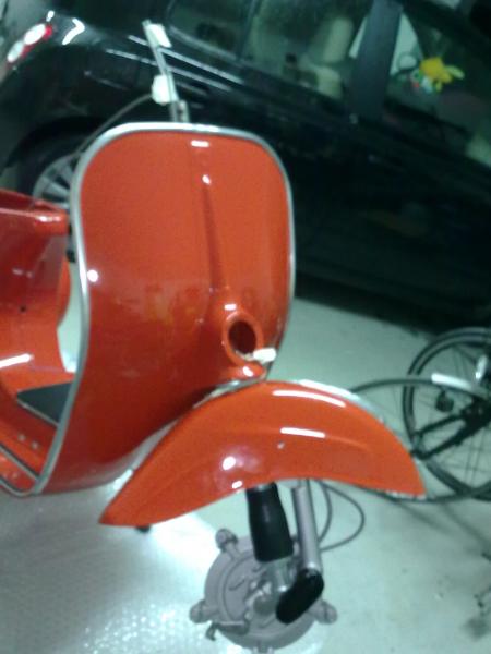

    Ultimo aggiornamento. Montato forcella con relativo parafango, cresta parafango, gruppo ralla superiore e inferiore (scusate la qualità delle immagini, ma avevo a disposizione solo il cell:azz:). Domanda: che buloni devo usare per bloccare il parafango alla forcella? Fra la testa del bulone ed il parafango devo interporre qualche rondella? Ho paura che serrando i buloni mi parta un pò di vernice. Mi riferisco ai due buloni che stanno più o meno nascosti sotto il clacson; il terzo buloncino l'ho già acquistato. Consigli??? :ciao: P.S. devo ancora comprare le gomme, mi potreste dire le misure?? Grazie

    un paio di domande: rimontando la forcella, o meglio, il cavo contakm, risulta essere lungo poco più della forcella, ed il risultato è quello che si vede nella foto. E' normale??:-( Altra domanda: il foro che si vede nell'altra foto, per cosa è? (non me lo ricordo più:oops:!!!) :ciao:

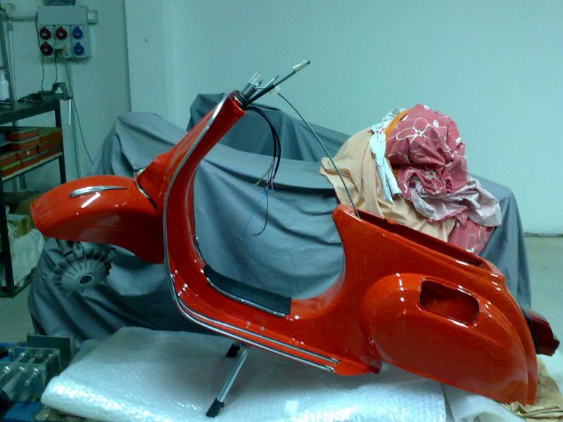

    Sono finalmente pronte le parti grigie, ed io non ho saputo resistere alla tentazione di rimontare qualcosa: come è andata? Montata bene la forcella???:Ave_2:

    E' questo, giusto, il famoso color rosso-arancio? Per farla così al carroziere devo dirgli il codice "Rosso Arancio - PIA 2/1" :oops: come riportato nella sezione database telai:mah: Verrà veramente di questo colore????? Grazie
