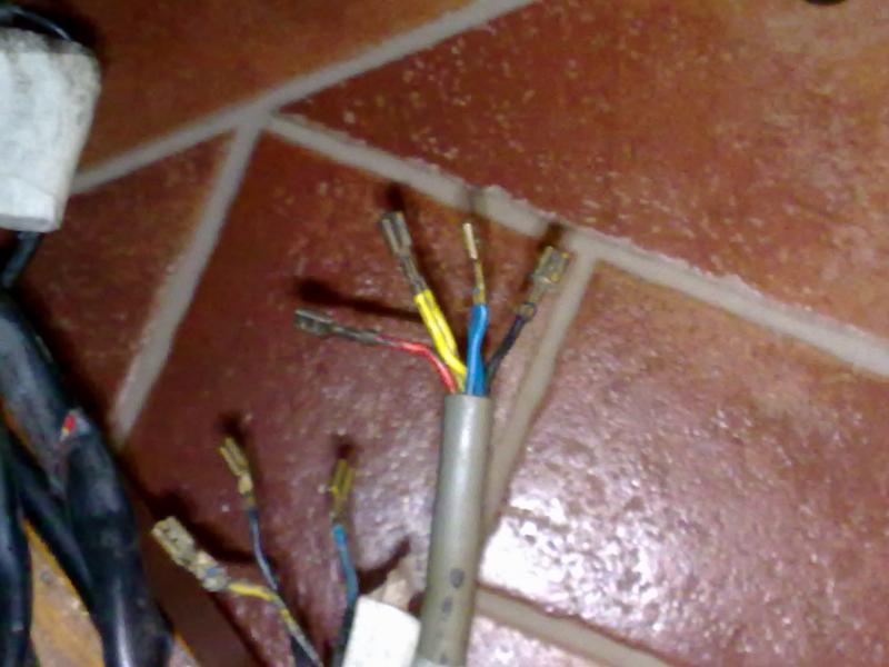

  14. @ sartana Ciao Sartana. L'impianto elettrico che ho montato sotto la vespa l'ho acquistato nuovo da VSP dopo consigli vari ricevuti dal forum. Apparte questo, quello che mi dici corrisponde tutto, ovvero che dallo statore partono due guaine di cavi: una più lunga contenente cavetti rosso, bianco e verde, ed una più corta (che si innesta in questa famosa scatolina di plastica con l'altra guaina che arriva dalla zona fanale anteriore) contenente i cavetti di colore rosso, blu, giallo e nero. Fin qui tutto ok. Il problema adesso sono le terminazioni. Allora, andando a riprendere il vecchio impianto, scopro che anche il vecchio, ORIGINALE Piaggio di primo equipaggiamento, ha le terminazioni con fastom, cosiccome lo statore.:mah: Posto le foto di quanto detto. Nella foto 2 e 3 a partire da sx, si vede il vecchio impianto elettrico; nella foto 1 il nuovo impianto elettrico; nella foto 4 i nuovi cablaggi che arrivano dallo statore. Nell'ultima foto a partire da sx, si vede il foro che sbuca nel vao portaoggetti, dove credo debba passare la guaina con i cavi rosso-bianco-verde: ci va un gommino qui vero??:mah: Altra cosa: hai ipotizzato che non essendo originale l'impianto elettrico fosse di una special; ma la special ha gli innesti nella famosa scatolina a vite, come dici tu che debba essere anche per l'ET3!! Secondo me....:mah: non potrebbe essere che in originale la special ha gli attacchi con la vite, mentre l'ET3 con i fastom??? Comunque...GRAZIE!!! Aspetto notizie!!!:ciao:

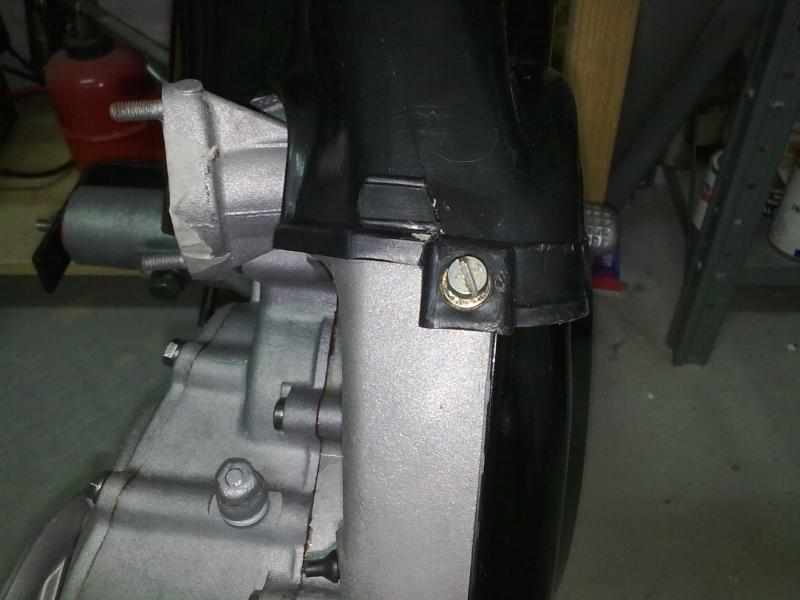

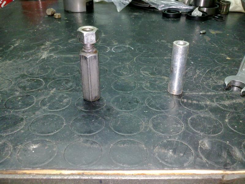

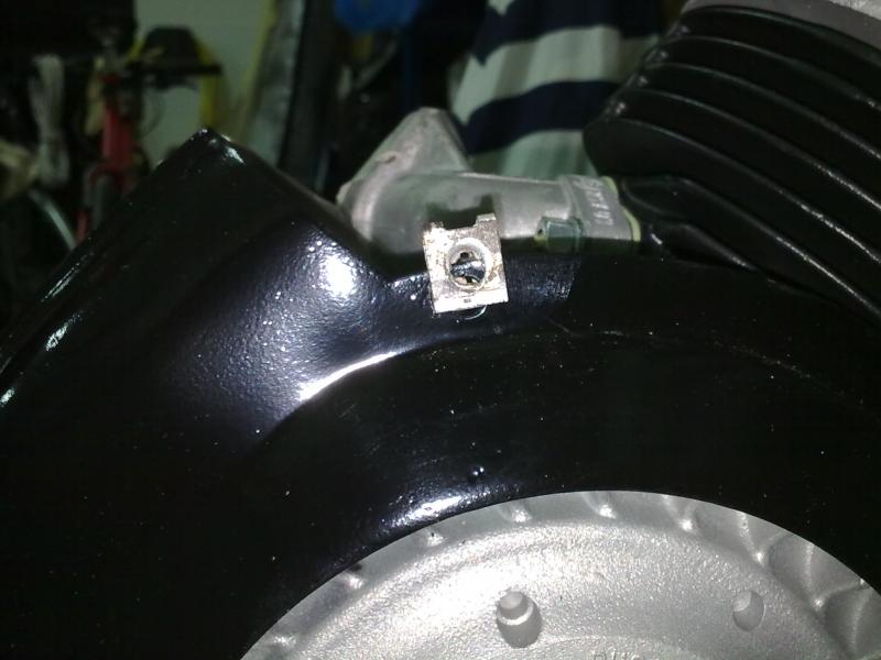

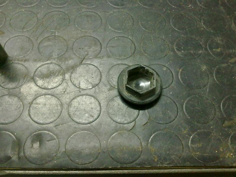

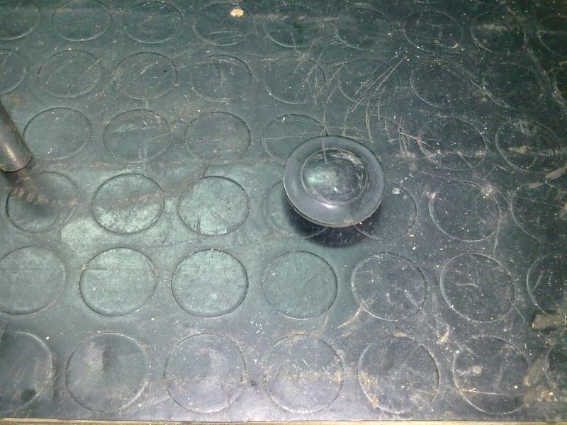

  19. Allora, inizio a capirci qualcosa, apparte "vite TC": cosa vuol dire TC???:mah: Comunque posto alcune foto. Nella prima c'è in primo piano la vite che credo serva per fissare la cuffia e da usare anche per il coprivolano: giusto?? Nella seconda il "pirulo" che devo usare per serrare l'unica vite autofilettante. Nella terza foto due pezzi (spessori?) che mi sono ritrovato nella cassettina con la roba della vespa ma non mi ricordo dove vadano montati: help me!!! Nella quarta e nella quinta foto: per caso è il tappino del dado che blocca il volano???:azz: Nella sesta foto c'è in primo piano la vite che secondo quanto ho capito dai vs messaggi è quella giusta per la ventola ed il coprivolano. Nella foto 7 e 8 la presa (B.T.???) smontata e montata: va bene dove l'ho montata io? Ha qualche cappuccio in gomma la presa? Non mi ricordo quali fili devo collegarci, anche perchè non capisco come mai all'interno ci siano quelle viti??!! PS è montato correttamente il carburatore??? Grazie a tuttttttti!!!!:ciao:
