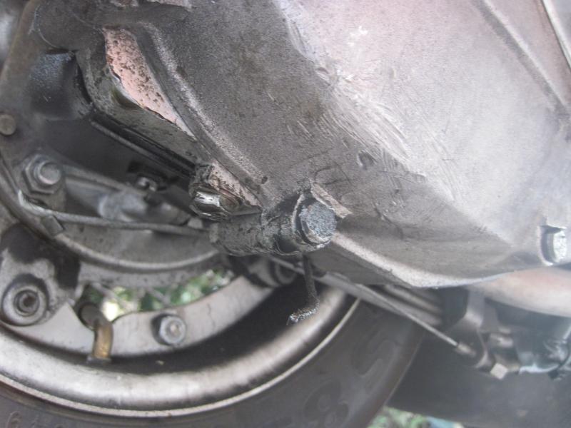

  1. ecco le foto dettagliate: come vedete cè olio su buona parti dal carter ma non riesco a capirne l'origine...

  3. ah ok quindi serve solo per proteggere il selettore... non penso siano paraoli dato che il motore è stato revisionato meno di 1000 kilometri fa... potrebbero essere micro crepette sui carter dato che perde in un paio di punti... come posso risolvere? esiste un collante specifico?
  4. si esatto quello che copre il selettore!

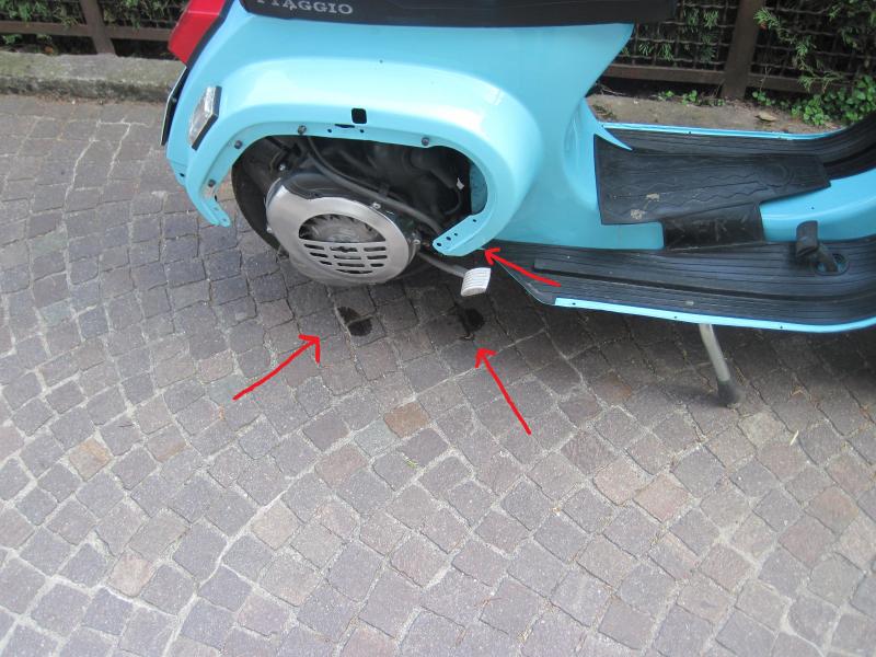

  5. vi lascio un 'iimagine improvvisata... in rosso è dove si trova sto coso in plastica (i carter per me sono un mistero!) in verde le macchie di olio... se avessi i carter crepati cosa faccio?
  6. quel pezzo sotto il carter nero in plastica... non lo avrò solo io vero?
  7. da tempo la mia vespina soffre di perdite olio dal carter e non avendo nessuna intenzione di riportarla da nessun meccanico (motore appena chiuso 400 euro di restauro motore tra meccanici incompetenti e problemi di spedizione!) fa delle belle macchie e oggi mi sono accorto che il carterino in plastica non è assolutamente ben attaccato, lascia una fessura di piu, di 1 centimetro... può essere questa la causa? avrei anche delle perdita all'opposto dell' carter in zona pedana.... ma teoricamente se il carterino non è ben attaccato non dovrei perdere tutto l'olio?
