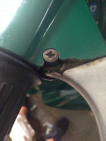

Immagino si possa fare a vespa montata, altrimenti quando smonto la forcella per cambiare il parafango faccio che staccare il manubrio -

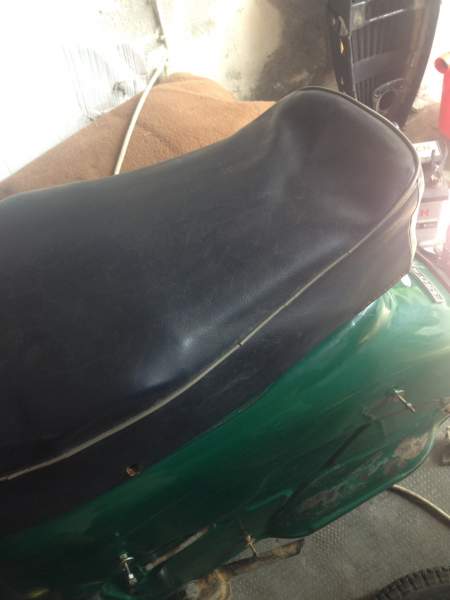

Il il telaio è in ottime condizioni, l'imbottitura pure, anche se so per esperienza che se la apro sarà da sostituire. Credo che per il momento farò un trattamento a base di nivea per ammorbidire la copertura, metto una maniglia, faccio una riparazione sulla punta e poi con calma cerco qualcosa di bello magari toccando con mano in qualche mercatino. -

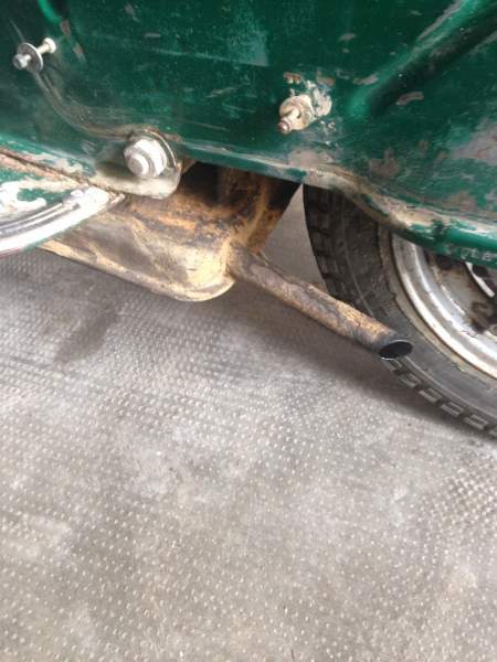

Che tipo di saldatore devo cercare o meglio c'è una saldatura specifica per quel tipo di materiale? Penso sia ghisa -

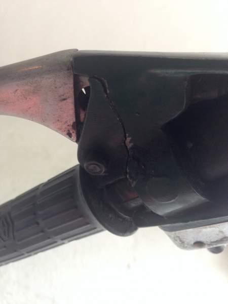

Per finire, almeno per oggi volevo sapere se con quelle colle particolari tipo acciaio liquido o simili si può riparare questo particolare lato leva freno -

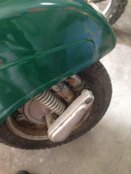

Adesso un paio di domande, ho dei pezzi di altre vespe e anche se penso non vadano bene le vorrei sottoporre alla vostra attenzione. leve, credo che il pallino sia troppo piccolo Sella, ho trovato ma notato quella del px, nel frattempo di trovare la sua originale vorrei montare questa che credo che per la forma della parte posteriore sia di qualche modello precedente. -

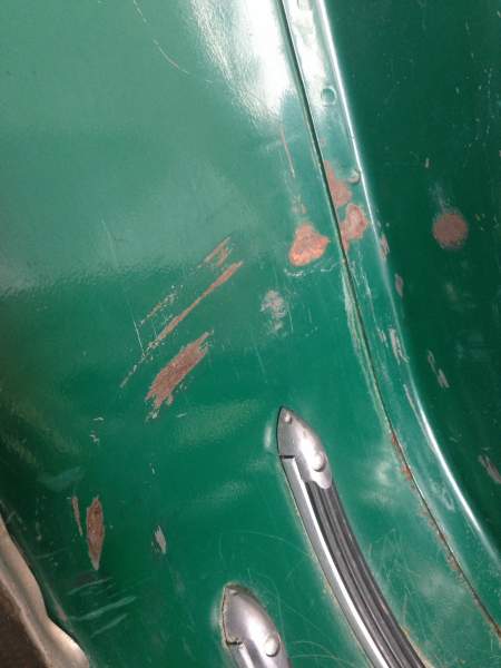

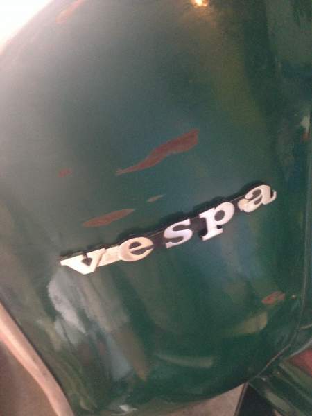

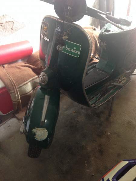

H cominciato a rimuovere gli adesivi con un prodotto specifico che scioglie la colla, ho scoperto che uno copriva una parte di vernice mancante e un altro coprivo l'adesivo del concessionario. -

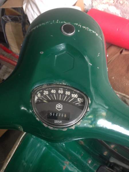

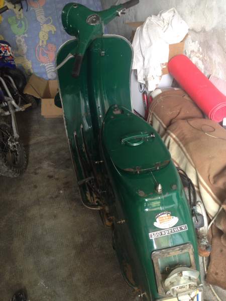

Dai dati trovati in rete ho visto che la mia vespa (telaio 211***) dovrebbe essere stata prodotta a dicembre 1974 e immatricolata a fine gennaio 1975, potrebbe essere verosimile che il colore sia già il verde vallombrosa?
