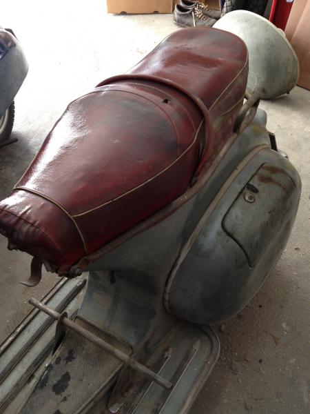

Un saluto a tutti, apro questo nuovo post per parlare del restauro conservativo del mio ultimo arrivo. Premetto che le foto le posso caricare solo a fine settimana perché adesso sono fuori per lavoro e di aver letto il post di Fabris Tutto sulla Sprint. Acquistata in regola con i documenti, libretto, foglio complementare, libretto uso e manutenzione, ferma da una decina d'anni, n parafango accartocciato, qualche segno sullo scudo e sulla scocca laterale sinistra a causa di una scivolata del precedente proprietario. Fino a questo momento sono riuscito a smontare le pance laterali, serbatoio ( che si presentava pulito con un po' di benzina rossa e rubinetto intasato nella parte della riserva) fanali e sella (che era quella di un PX) e ho cominciato a dare una bella sgrassata allo sporco accumulato negli ultimi 40 anni. La prima cosa che ho provato è stata quella di metterla in moto, scintilla OK, candela pulita, pulita approssimativa a carburatore e filtro, smontaggio rubinetto e un bel po' di lavoro per riuscire a pulirlo e renderlo libero. Appoggio il serbatoio con un po' di benzina pulita, qualche spedivellata e la vespa si mette in moto. Non ho avuto molto altro tempo a disposizione se non quella di provare l'impianto elettrico, a parte il clacson sembra un disastro allora smonto faro e fanale e scopro il mistero, mancano quasi tutte le lampadine, recupero qualcosa dal garage provo e in linea di massima va quasi tutto a parte lo stop e la lampadina della spia verde, ma non è ancora rilevante perché non ho avuto la possibilità di verificare le lampadine. Adesso sono nella fase di approntare la lista dei ricambi urgenti, e cioè tutte le parti in plastica, lampadine, bloccasterzo, copertoni e altre piccolezze mentre aspetto che che riapra il colorificio per tentare di farmi rifare un po' di colore per alcuni ritocchi. La vespa è un 74 di colore verde, ho letto un sacco di commenti riguardo il colore, dovrebbe essere un verde Ascot ma tra alcune foto viste in rete la mia vespa sembra decisamente più scuro, sarà per caso il famoso 6/4? Mentre vi lascio in attesa per poterla vedere devo chiedere già alcune informazioni per quanto riguarda le misure delle lampadine, quella della spia verde ho visto che è una 0,6W e dovrebbe avere una misura unica, per la biluce una 25/25, posizione bulbo da 5W e posteriore da 10W dopodiché dovrebbe essercene una a siluro che non conosco la lunghezza. Altro consiglio importante, come mi consigliate di procedere per fare i ritocchi ed eliminare i segni di ruggine in alcuni punti della pedana e delle scocche? Io pensavo di grattare leggermente l'area, passare una base di antiruggine e con un pennellino procedere con i ritocchi, può andare bene come procedura? Mentre per il parafango che ha una bella botta penso di sostituirlo. Se nel frattempo avete dei suggerimenti su come procedere sono pronto a prendere appunti -

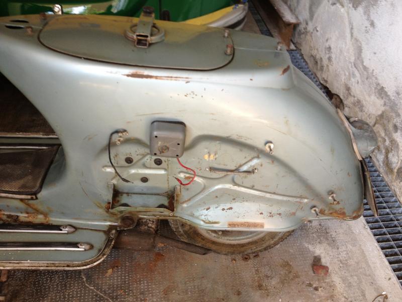

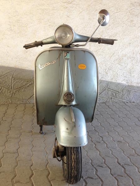

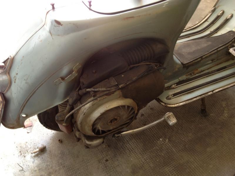

Salve a tutti come da postcomincio con una nuova avventura. sono entrato in possesso di una VBA1T del 1960 ferma dalla bellezza di 40 anni sotto un immenso stato di polvere. targa e libretto, radiata d'ufficio per mancato pagamento dei bolli e assenza del complementare. Fino a qui tutto ok anche perché ho letto migliaia di post in merito alla re immatricolazione ed iscrizione FMI. Volevo cominciare con qualche foto ma non so se dall'ipad me le fa caricare. Ho iniziato smontando tutti gli accessori tipo porta ruota, proteggi parafango, sella ecc ed ho cominciato il lavoro di pulizia dapprima togliendo la polvere ( con la scopa) poi dando una prima lavata per vedere lo stato della vernice dopodiché spugnetta e CIF. Ho optato in maniera netta per un conservato, ho cominciato con il rimuovere alcune tracce di vernice che erano colate sullo scudo e sul parafango, rimosso un bel po' di ruggine e poi ho montato alcuni accessori dell'altra vespa come sella singola e piastra per fare delle foto di prova da far pre visionare ad un ispettore di zona per capire se può passare l'esame FMI. Nel frattempo mi sono dedicato al restauro del contachilometri perché aveva il vetro rotto equa sono nati dei problemi, una volta rimontato e messo il cavo che mancava mi sono accorto che la lancetta anche spingendo la vespa a mano oscilla rapidamente e raggiunge facilmente i 100 km/h. Probabilmente avrò combinato qualche fesseria nel rimontarlo o ha problemi di taratura, consigli? mi sono fatto fare un etto di colore per poter fare qualche ritocco soprattutto sulle pedane sperando che non venga troppo evidente il contrasto con la nuova vernice. per finire mi servirebbe un consiglio o meglio il link di qualche guida che spiega passo passo il restauro del motore che si presenta non bloccato ma che non fa arrivare la scintilla. un altra informazione che mi servirebbe è quella di capire la funzione della batteria, senza quella la vespa parte? ringrazio anticipatamente tutti coloro che mi potranno aiutare.

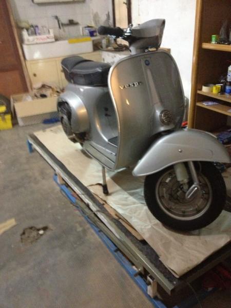

Ieri finalmente sono riuscito a fare il travaso della marmitta da una vespa all'altra e a parte lo spazio ridotto della primavera, a causa del porta oggetti, la marmitta ci va. cresta e bordoscudo montati
