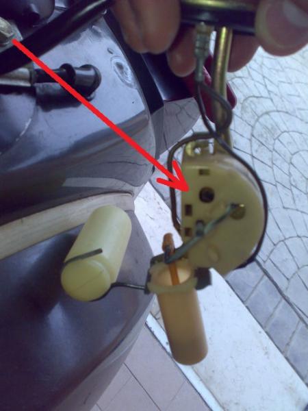

  18. Sicuramente corretto anche quello che dice Tommy, spesso le cose più ovvie vengono date per scontate, sai quante volte... Per toglierti lo sfizio, basta che accendi il quadro, nella mia l'indicatore benzina è sotto batteria, e muovi il galleggiante (avendo cura di mettere a massa con la carrozzeria il corpo dell'oggetto) se la lancetta si muove è colpa del pieno. Sono proprio curioso di sapere quale è il problema, come ti ho detto peccato la lontananza sennò mi offrivo volontario! Ciao
  19. Caro Scighera, purtroppo non ho mai avuto a che fare con questo tipo di galleggiante, ma il principio di funzionamento credo sia lo stesso. Insomma non è altro che un potenziometro che varia la resistenza, per capire se è lui il "colpevole" oppure un filo staccato o un cattivo contatto, potresti provare a misurare con un tester la resistenza. Cerchi i cavi che vanno alla testina di lettura e al potenziometro e muovendo il galleggiante la resistenza dovrebbe cambiare, di quanto non lo so, ma di sicuro deve cambiare. Altri punti critici potrebbero essere, un cattivo contatto sul connettore che c'è sul contachilometri, oppure i faston (connettori) che ci sono sull'indicatore stesso. Poi sono parecchie le cose da vedere e bisognerebbe essere li... peccato che abiti così lontano, questo tipo di guasti mi piacciono un sacco e sono capace di stare su tutta la notte, ma alla fine lo trovo il colpevole... Fammi sapere ciao
  20. Giusto per evitare confusione, il mio livello è come nella foto, e la parte che contiene il "cuore" del sistema, cioè quella da smontare, è indicata dalla freccia. Ciao
  21. Ciao scighera, ho appena passato la pasquetta a sistemare più o meno lo stesso problema sulla mia px150 arcobaleno dell'84, ed ho finalmente risolto, per cui passo a dirti come fare. Prima ti spiego come funziona il galleggiante, c'è una parte fatta a mezzaluna con tutti piccoli dentini, e un sensore che va a toccare in questi dentini, e questo è il livello carburante. Poi alla fine della corsa del galleggiante, c'è un contatto che è la riserva. Perciò se non ti tocca il sensore sui dentini, non vedi il livello benzina, ma quando il livello scende il contatto ti da la luce della riserva, che funziona normalmente. Detto questo, io ho aperto il corpo del sensore fatto a mezzaluna, mi raccomando fai molta attenzione a non danneggiarlo, poi ho fatto leva sul sensore con un cacciavite piccolissimo in modo da avvicinarlo ai dentini e che tocchi bene, richiuso tutto e funziona benissimo. Se hai dubbi chiedi pure Ciao Paolo
