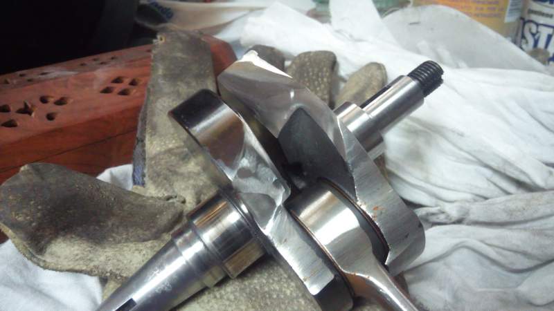

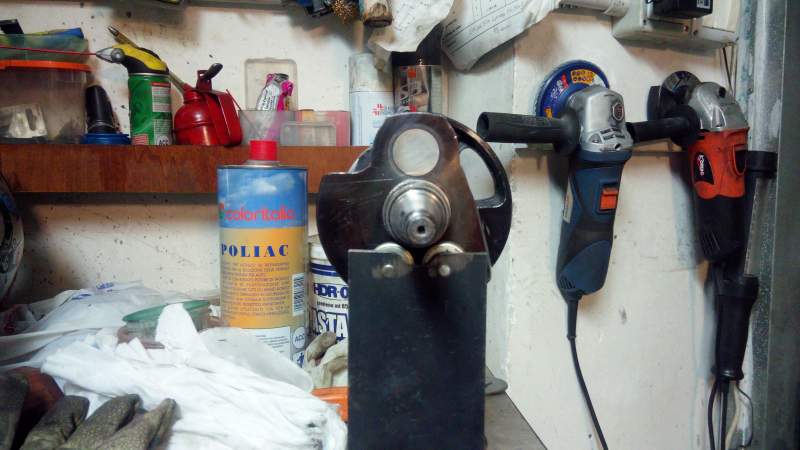

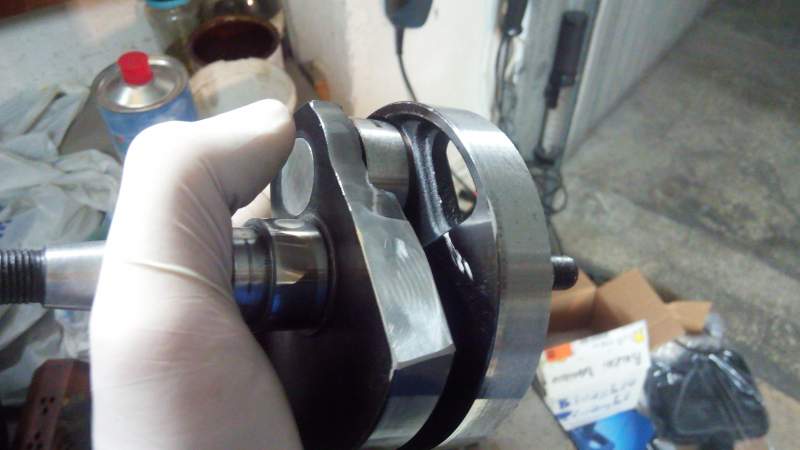

oggi ho terminato l'albero motore metto qualche foto delle lavorazioni, ricordando che per effettuare queste operazioni è necessario proteggere gli occhi con degli occhiali, le vie respiratorie con una mascherina e le mani con dei guanti: Dopo la rifinitura il risultato è questo: Ed ecco come si presenta l'albero sui coltelli: Il lavoro è concluso -

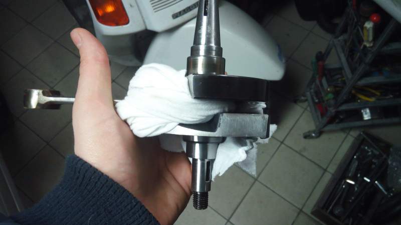

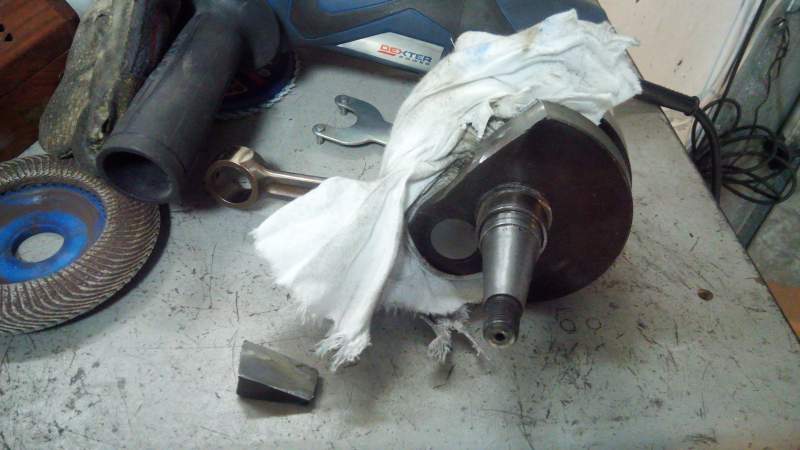

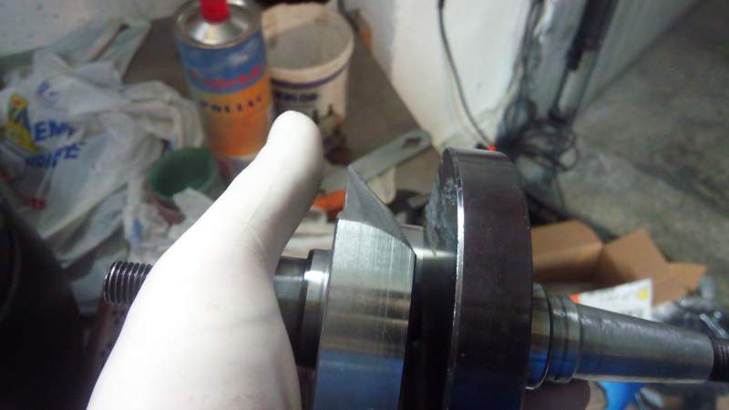

procediamo con le operazioni vedendo come proteggere correttamente la biella dai residui di lavorazione: nella foto seguente invece mostro come far lavorare il disco lamellare sulla spalla: -
