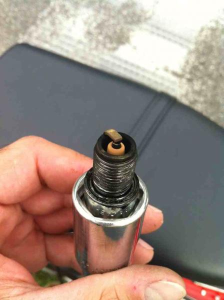

  6. Eccomi alcolizzati Col 120 nessunissimo scherzo la vespa va bene come andava bene prima.... Ma continua a non cambiare nulla se tiro l'aria quando sono a manetta. ..appena mollo un po' il gas si imbroda.. Non so che dire... Faccio fatica a credere di dover montare un 122 Non ho ALCUN cenno di tiraggio di aria (zero perdite, minimo regolarissimo, non resta mai accelerata e, da quando ho abbassato la testa non ho praticamente neanche PIU il rigetto dal carburo! Grazie Grandi
  7. Ciao Anto Il motore l'ho completamente revisionato. Tutti i paraoli "esterni li ho cambiati e ricordo che prima di abbassar la testa era grassa da far paura... Secondo me i rilievi della candela sono falsati dal fatto che la stessa è nuova....ma di fatto tirando l'aria, quando sono a manetta, dovrebbe murare e no n lo fa... Non capisco da dove possa tirare aria visto che è tutto come prima, ho solo abbassato la chepa, e prima era grassissima, te credo con 3,5 mm di squish..
  8. Cmq l'oggetto del topic è cambiato perche la vespa non mura proprio un bel niente anzi tira da paura
  9. Getto 120 Candela usata e candela nuova (quella con cui ho fatto le prove i gg scorsi) La vespa continua ad andare cmq benissimo! Nessun Cambiamento in erogazione! Cmq tirando l'aria a manetta continua a non "tirare indietro" inoltre se faccio la prova che mi hai detto gt1968 cioè tiro con l'aria tirata poi mollo e chiudo l'aria non vedo niente di strano, la vespa reagisce come se nn tirassi l'aria cioè scende di giri facendo freno motore e senza scoppiettare. Il motore è rotondissimo e non resta MAI accelerato.

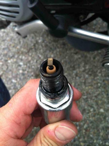

  14. Il motore è regolarissimo, il carburatore è asciuttissimo, le viti ben strette ed ho spianato la base 100km fa, l unica cosa che ho fatto è abbassare la testa, che senza pasta nera trafilava, allora l'ho messa ed è asciuttissima. Stasera prima di fare le 2 foto ho anche chiuso il buco del 4 nel filtro, sopra al getto Max..... Attendo e RINGRAZIO

  17. 118 (tirando l'aria non mura!)
