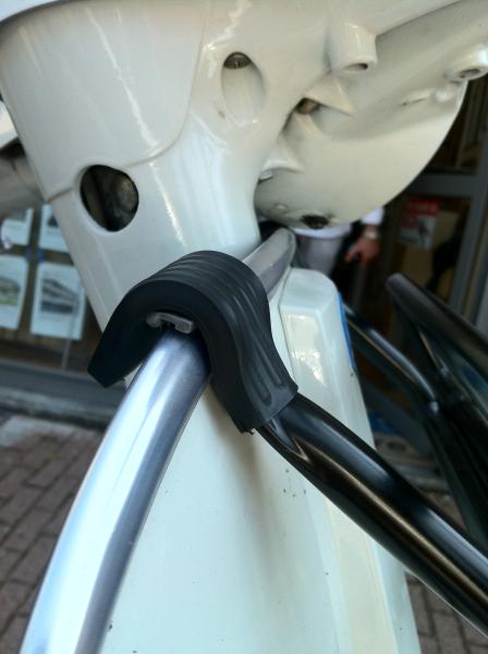

  14. Eccoci.....è iniziato il countdown parto l'11 Luglio, ecco come ho fatto per il portapacchi anteriore

  24. Sto cominciando a montare il portapacchi anteriore faco con le sue staffe laterali che si attaccano al bordoscudo, che sulla mia purtroppo è in plastica... E i ganci sono in ferro, finisce che me la spacca! Ho messo come spessori dei gommini, ho fatto bene? Voi come avete fatto?
