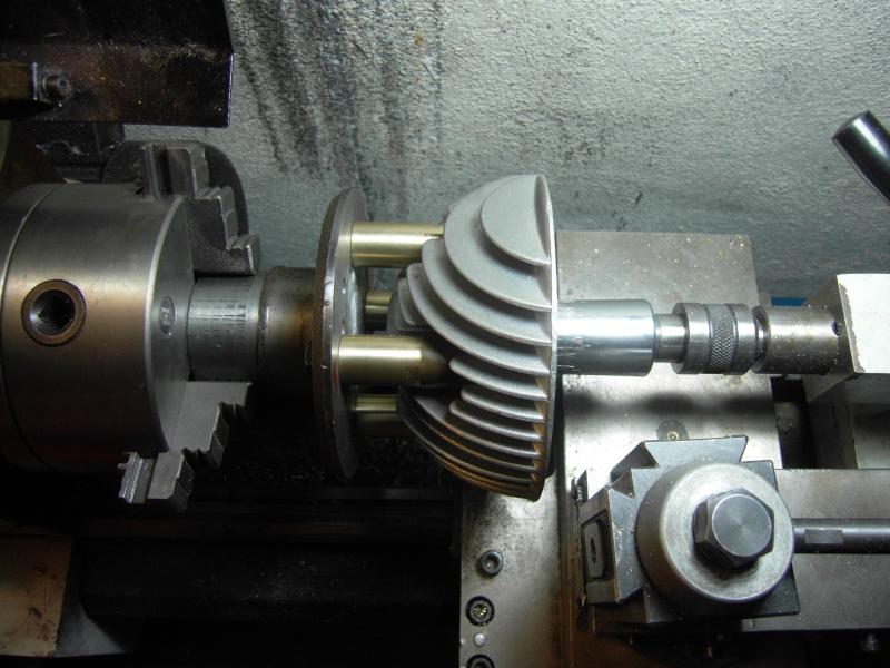

  6. Però resta il fatto che con le boccoline ti centri la testa rispetto ai prigionieri e non rispetto alla camicia! Forse non potendo incassare direttamente la testa avrei preferito fare le spinette (alla Gian)

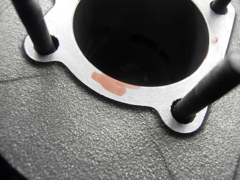

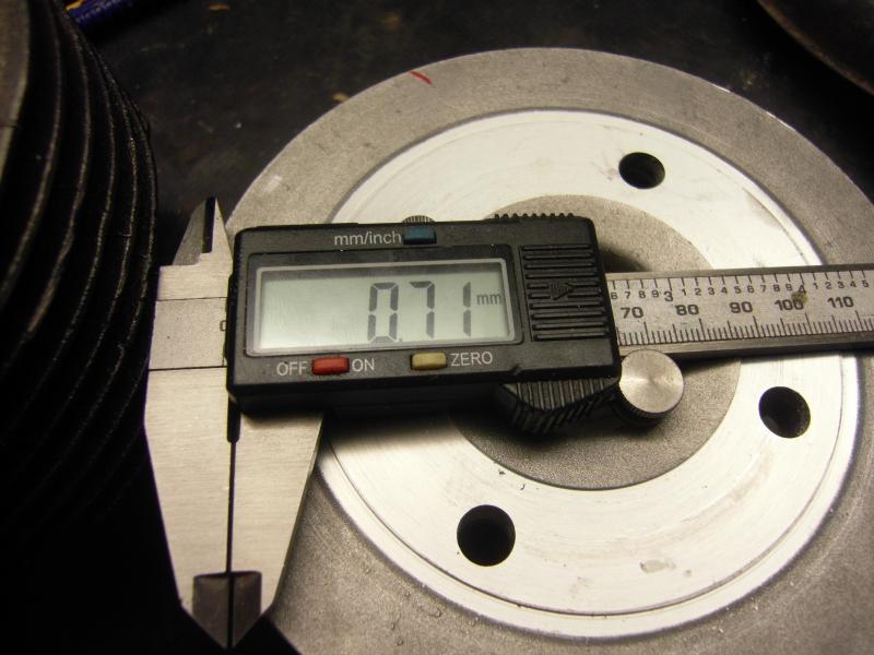

  23. Incasso eseguito, come richiesto da Gabro di 7 decimi, 7 decimi perchè abbiamo già uno smusso di quasi 4 decimi sul bordo del cilindro (che comunque andrò a diminuire di quasi un decimo spianando), 3/4 decimi sono sufficienti per centrarsi in canna e fare tenuta. Visto che lo monterà con una configurazione piuttosto tranquilla ed affidabile, ho preferito fargli basettare meno possibile sotto. Alesaggio del cilindro 56.90, testa alesata a 56.80, 8/9 centesimi bastano per permettere che a caldo si dilati e faccia tenuta sul bordo del cilindro senza sforzare. Controllato che tutto scenda perfettamente senza problemi, con la prova del pennarello, e sporca la testa uniformemente pur avendo stretto solo due dadi su 4. Banda squish controllata ed in effetti non era malaccio, 2 ° di divergenza costanti ovunque, tranne in una zona quasi alla fine dove diminuiva a meno di 1°, data una pelatina, e poi lucidata a specchio. Provato tutto sul motore dell'ET3 (coma da foto del modenese più su), e quasi quasi.. l'avrei lasciato su

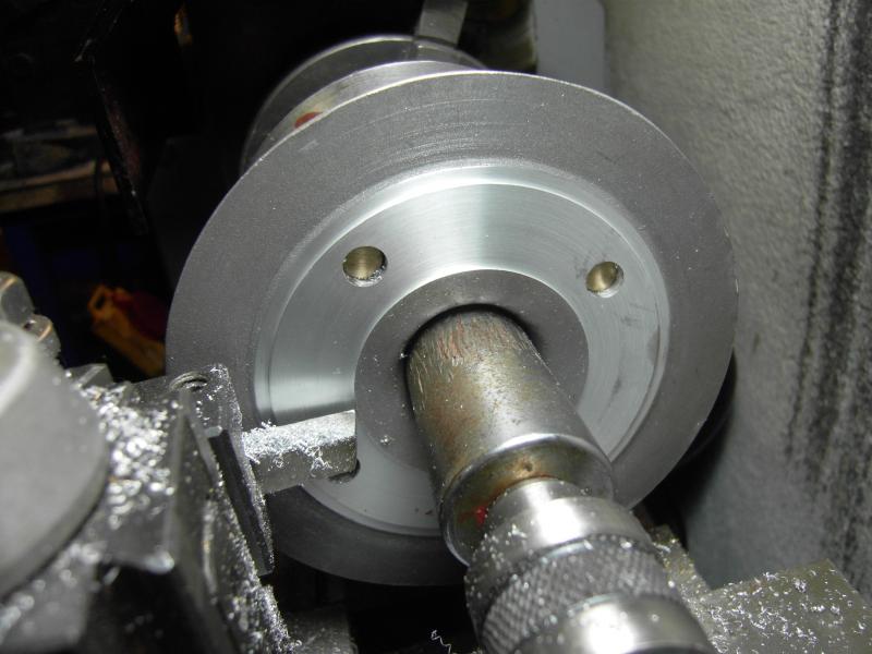

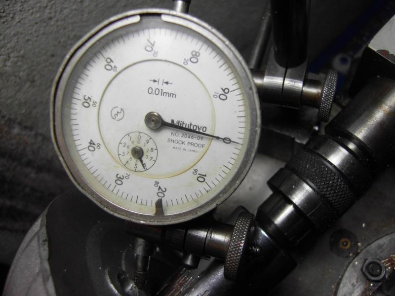

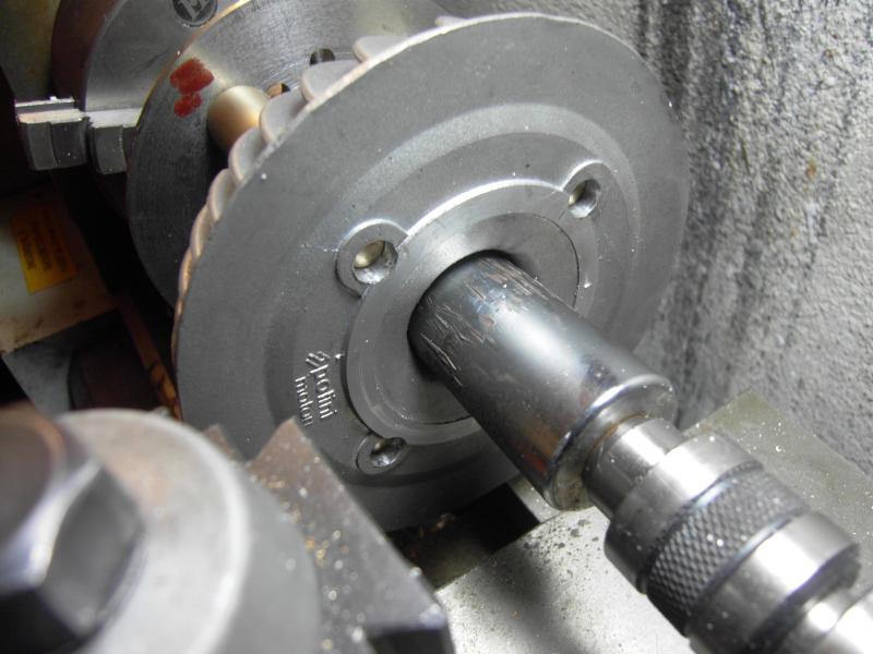

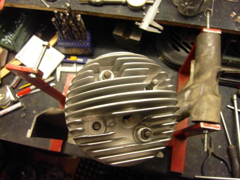

  24. Grande tapatalk che carica le foto a cazzo! Facciamo un pò di ordine va... Metto io qualche foto Intanto comincio col dire che è avevo prestato la maschera per poter ammorsare la testa ad un "amico" che me l'ha poi persa... Quindi mi ero ripromesso di non fare più sti lavori. Ho dovuto rifarmi la maschera, che permetta di poter far girare la testa perfettamente centrata senza far passare nulla dai fori dei prigionieri (visibile in foto). Fatto ciò, verificata, controllata e "testata", sono passato ad operare sulla testa del Gabro. Montata girava meno di 6 centesimi eccentrica, considerato che è stata fatta rigorosamente a mano, e che le battute della testa sono fresate a cazzum va bene così, tanto poi riprofileremo la banda squish
