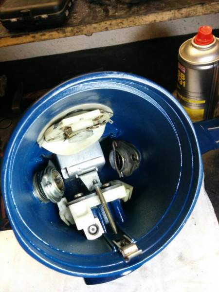

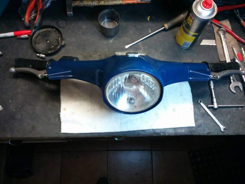

Domanda: Avendo una chiave diversa per tutto, esiste un kit per unificare in una sola chiave? Aggiornamenti: Rimontato l'ammortizzatore con tutti i gommini nuovi, riassemblata la forcella, persa una molletta della scritta "125primavera", perso il leveraggio della camma anteriore, iniziato a riassemblare il manubrio, e operazione più schifosa in assoluto, pulite le vecchie manopole da 30 anni di sudore... E' uscito mezzo ex proprietario da quelle manopole mannaggia... Ah e ci tenevo a ringraziare pubblicamente l'amico Leandro, sul forum presente non ricordo con quale nick, per le splendide foto in corso d'opera nel rimontaggio, che hanno permesso di far arrivare la mia piccola et3 dritta dritta in UK! http://vespamore-uk.blogspot.co.uk/2014/05/et3-restauro.html Se avete Facciadilibro mette un like nella pagina signPX https://www.facebook.com/pages/Vespa-Sig-PX/145290102694?fref=ts in continuo aggiornamento vespistico -

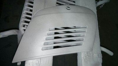

Marine? Quale Marine? Ancora si deve verniciare... O forse no? Il bauletto dovrebbe essere da small, non da PX... Roba PX su sta Vespa basta, per chiudere tutti e 25 fori dello scudo e limarli tutti ho buttato non solo sudore Dai dopo pranzo vi carico qualche altra foto; purtroppo fatta con cellulare in quanto ho smarrito il cavo USB della fotocamera, quindi nemmeno potevo ricaricarla... Mi farò perdonare -

A che punto siamo... Siamo ad un bel punto, ma mi tocca aggiornare per bene la trafila.... Facciamo che siamo a questo punto! E' stata rimossa la traversa sotto pedana con il marcio, tolta la parte bucata della pedana in corrispondenza, per fortuna il tunnel era sano, spazzolato intorno, creata la pezza di lamiera e saldata. Saldati tutti i fori nello scudo e nel telaio, scaricata tutta la vernice originale a mano con cartavetro, una grande follia possibile solo grazie ad un grande amico, che, anche se non presente sul forum, anche se non amante delle Vespe, non si è tirato indietro nell'aiutarmi, anzi, a onor del vero ha fatto gran parte del "lavoro sporco" in un paio di pomeriggi piovosi... Fra birra portata da altri amici che ben si guardavano dal sporcarsi le mani (siamo la generazione del digitale aimè), buona musica, risate e cazzeggio.. Grazie Giancarlo! Raddrizzata la botta sopra il pedale del freno, raddrizzato il foro del pedale del freno, raddrizzata la punta del parafango anteriore che aveva qualche acciacco e via di fondo! Ah, le saldature sullo scudo, sono state spianate tutte a mano con le lime, niente mole, smerigliatrici e diavolerie simili
