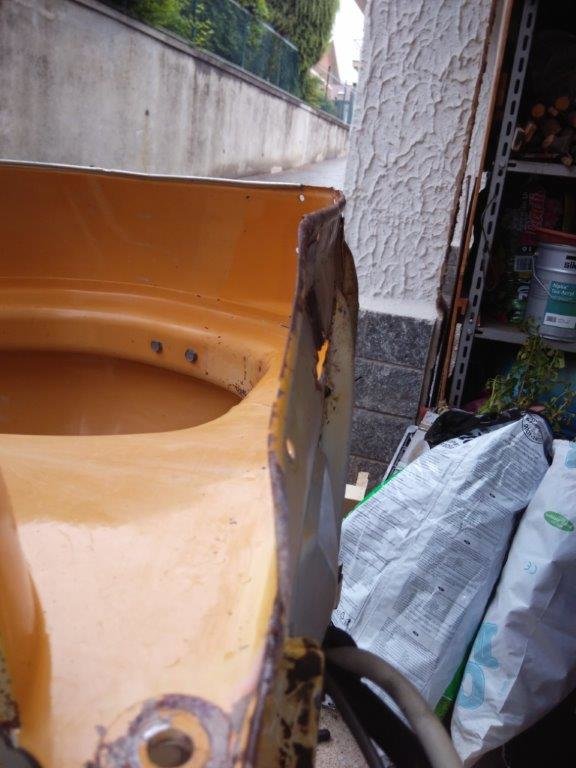

  6. Buongiorno signori, lo scorso sabato sono un po andato avanti con i lavori. Vi mostro innanzi tutto le condizioni della pedana e vi chiedo consigli su cosa fare. Mia idea è di far riparare, inserire piastrina e far verniciare il vano motore e il sottopedana. Inoltre farei fare ritocchi pure su parte superiore pedana nelle zone arrugginite perchè poi metterò il tappetino e la differenza sarà mitigata

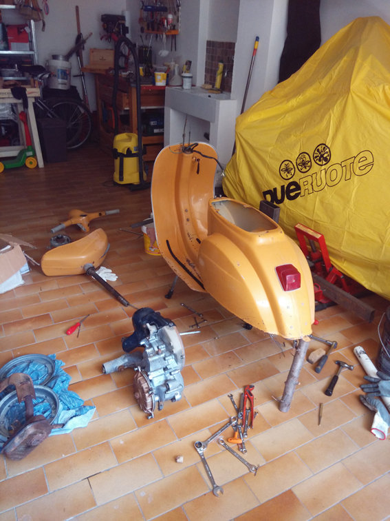

  8. Ehi extreme, mi hai già convinto a non fare restauro e tentare conservato ed ora mi vuoi far sabbiare? Sei veramente terribile ? Dai prima provo su un cerchio e vedo il risultato... Per quantitativo olio ammortizzatore posteriore mi sai dire qualcosa?
  9. Ho usato un termine in maniera impropria...in realtà non farò nessuna fosfatazione, ma pulirò e bloccherò ruggine delle parti citate con soluzione di acido fosfatante (remox) per poi passare a verniciatura. Inviato dal mio MI 3W utilizzando Tapatalk
  10. Grazie per tutti i consigli, non conosco Fidoil, mi documenterò... Per bloccare ruggine sto usando Remox Per ammortizzatori mi sai dire qualcosa? Il telaio è 756*** e dalla scheda omologazione dovrebbe montare V5A2M. In realtà monta un V5A1M, ma probabilmente riesco ad averne uno in prestito per collaudo. Inviato dal mio MI 3W utilizzando Tapatalk
  11. Buongiorno a tutti, come accennato nel mio primo post di presentazione, dopo aver dato una bella lavata alla vespa e smontato tutto ho deciso di tentare a fare un restauro conservativo, tanto a decappare e cataforesizzare si fa sempre in tempo. Dopo confronto con alcuni utenti del forum purtroppo ha capito che la realtà mi obbliga a dover trovare un motore V5A2M per poter superare il collaudo di reimmatricolazione e quindi mi sono già attivato. In questa fase mi preoccuperò solo di telaio e ciclistica e vi chiederò consigli. Dopo lo smontaggio procederò con fosfatazione di cerchi, tamburi, forcella, mollone ammortizzatore posteriore, carterino coprivolano e bulloneria varia arrugginita. Procederò quindi con la verniciaura delle parti grigie con fondo bicomponente catalizzato, mentre tutte le parti giallo positano saranno trattate con CIF, previo passaggio di fosfatante sulle zone con ruggine superficiale. Adesso dovrò far fare delle piccole riparazioni al telaio (zona posteriore pedana), nei prossimi giorni posterò foto con dettagli e per cui chiederò indicazioni. Nel frattempo procederò con la revisione dell'ammortizzatore posteriore. Mi sapete dire che colore deve avere il corpo ammortizzante, gradazione e quantità olio da inserire? Quello anteriore lo terrò dentro una scatola per una eventuale futura iscrizione FMI, ma sicuramente lo sostituirò con qualcosa di decente. A tal proposito avete qualche consiglio? Di seguito la vespa dopo l'esplosione!

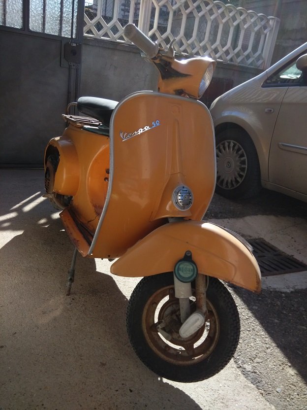

  13. Buongiorno gente, dopo una regolata alle puntine, una spruzzata di WD40 sullo statore e aver infilato una siringata di miscela dal foro candela, il motore è subito partito e pertanto ho deciso di non toccarlo (per il momento) e di dedicarmi solo alla carrozzeria per poter fare il collaudo prima possibile. Ruggine ce n'é ma è solo superficiale per fortuna. A questo punto, man mano che pulirò deciderò se optare per un conservato, adottando il metodo CIF (ho scoperto qui sul forum che il signorhood l'ha quasi brevettato) che mi ha già dato risultati incoraggianti in passato, o se procedere con restauro totale; quindi prossimamente metterò un post nella sezione dedicata. Vorrei mettere una sella biposto di fedele riproduzione di quella originale, montata come optional all'epoca, ma con chiave. Sul web non sono riuscito a trovare però l'oggetto del desiderio. Sapete se esiste una cosa del genere e in tal caso potete darmi il contatto o il link? Inoltre avrei bisogno di reperire gli esplosi con i relativi codici ricambi, avete un riferimento? Infine vi chiedo ancora un consiglio per trattare la ruggine, con quale prodotto pensate possa avere ottimi risultati? Fertan, Rimox o altri? Grazie
