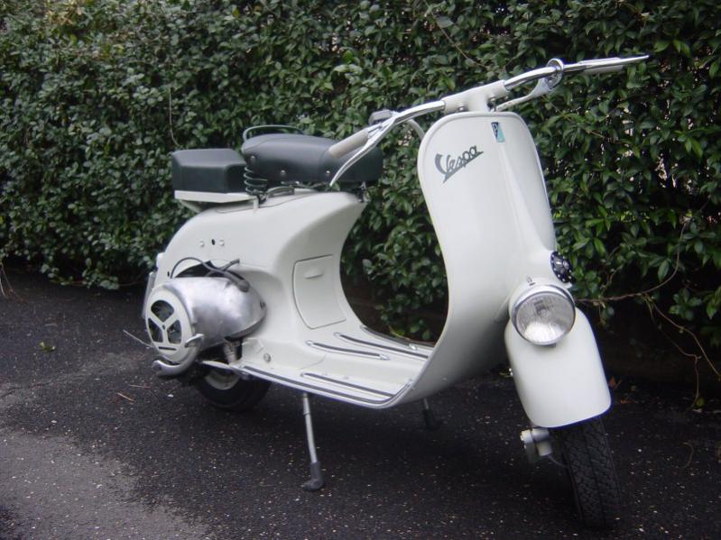

    La foto l'ho fatta proprio per farvi vedere che il manubrio è storto. Non ho ancora indagato sul perchè, altri problemi più seri come si legge sopra. Eppure il montaggio è tutto obbligato e quindi non ci possono essere errori. La forcella non presentava danni anche dopo la sabbiatura, lo stesso dicasi del telaio che fra l'altro aveva ancora la sua vernice. Da notare anche l'assimetria del faro. Questa è una farobasso o una farostorto? Claudio
