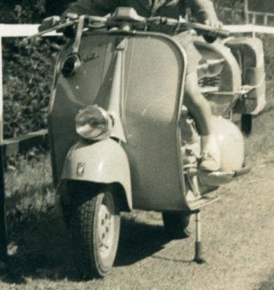

    Restauro VN2 56
    Ho una domanda da farvi a proposito del bordoscudo. Ho visto su VT che solo i modelli più costosi e a partire dalla fine anni 50 l'avevano. Allora prima era un optional sugli altri modelli. Però mi sembra strano che tutte le Vespe appartenute ai miei familiari l'avessero quando so che erano anni difficili e che badavano più alla sostanza che alla fantasia. Vi allego la foto di quella di mio padre con il bordoscudo. Conoscendolo mi sembra strano che l'abbia fatto montare, mentre non mi sembra affatto strano il poggiapiedi per mia madre, il portapacchi e la gomma di scorta.

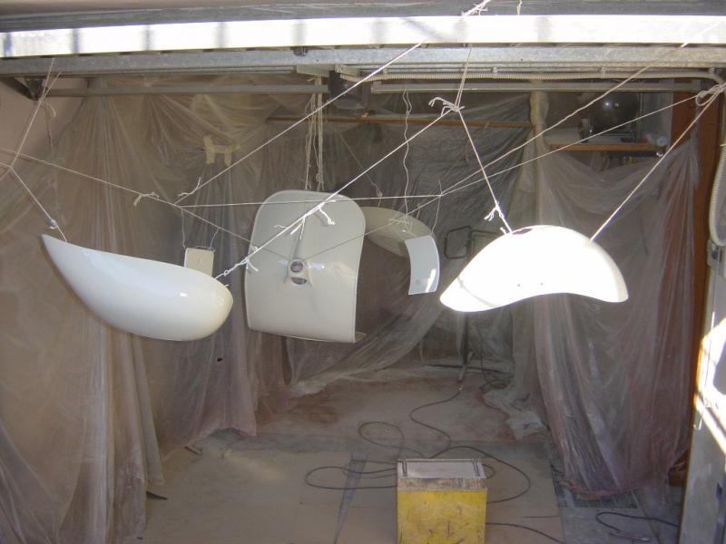

    Restauro VN2 56
    Dopo alcuni giorni di lavoro febbrile......praticamente un mazzo tanto...........oggi sono arrivato alla verniciatura. Non è ancora perfetta lo vedo, ma visto che sono alla prima verniciatura in grande sono abbastanza contento. Sono riuscito a non fare colature e questo mi sembra già un miracolo, poi ho dato tre mani così avrò un pò di spessore da levigare a 1200 acqua e sapone e pasta. Ciao ciao

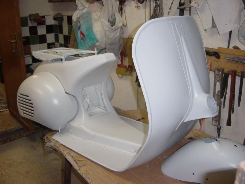

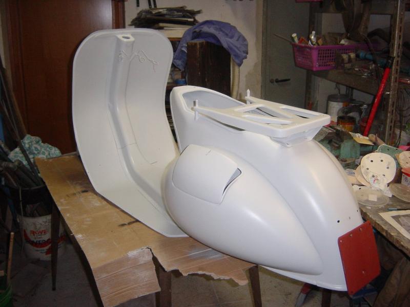

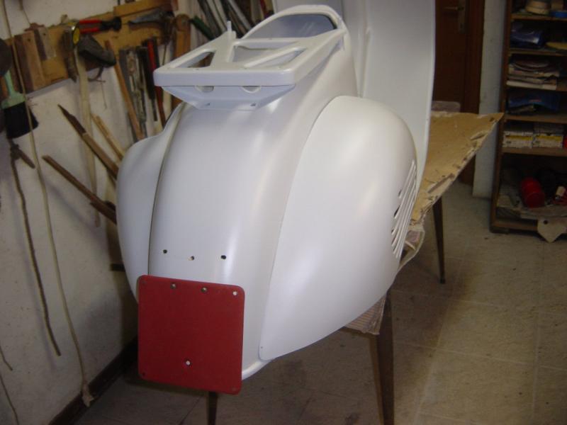

    Restauro VN2 56
    Ok, allora per la prossima Vespa ti chiederò un appuntamento. Io nel frattempo, visto che carbone dovrà essere, tanto vale darci dentro......... La bimba è con la seconda passata di fondo pronta per gli ultimi ritocchi e l'ultima cartavetro. Domani dovrei riuscire a dare il fondo antiruggine rosso all'interno. Claudio
