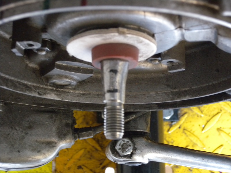

Salve a tutti, Ho un dubbio da porvi in merito all'albero motore del mio PX. Quando ho rifatto il motore ho avuto un problema con un albero motore commerciale e il meccanico ha deciso di rimontare il mio vecchio albero originale. Il problema dell'originale era che non disponeva dei rasamenti ai fianchi della biella e quindi quest'ultima ballava di due millimetri trasversalmente. A questo punto credevo che il meccanico mi rimbiellasse l'albero originale con biella rasamenti, gabbie a rulli nuove...Invece no...Ha smontato la vecchia biella, ha montato i rasamenti e ha chiuso tutto persino con lo stesso bottone di manovella e in definitiva ho lo stesso vecchio albero con 50000km abbondanti con l'unica differenza che ora ha i rasamenti. Con questa situazione potrei avere problemi? Ad esempio del fatto che l'albero si potrebbe girare... Grazie della disponibilità. Saluti.

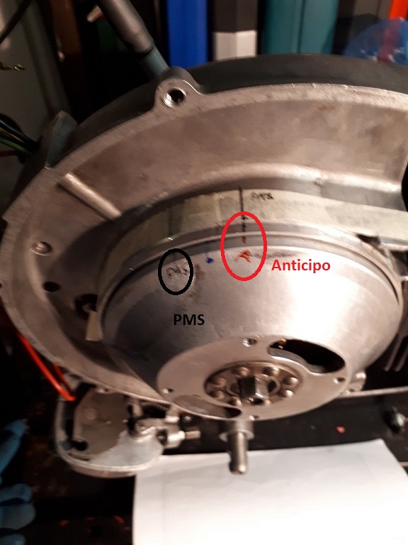

L'anticipo lo controllerò. L'albero è un Jasil versione originale. Mentre, come dici tu, la Vespa va male ai bassi (0 coppia) e al minimo ad intervalli si imbroda e diventa irregolare.
Grazie della risposta. Queste sono verifiche che feci già tempo fa. Saluti.

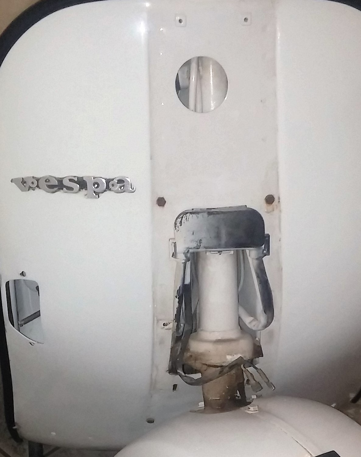

Ciao tutti, sto restaurando una Vespa P125X del 1980. Ora sono quasi a metà dell'opera. Pubblico qualche foto per rendervi partecipi e, in quanto siete molto esperti in materia, per farmi notare particolari discordanze col modello appena uscito di fabbrica e anche per darmi qualche dritta per portare avanti i lavori con maggior cura. Qui una prima parte delle foto riguardanti lo smontaggio. Come si vede dalla foto, la Vespa nell'insieme sembrava in buone, quasi ottime, condizioni, ma subito dopo vi sarete accorti dell'ingente danno. Grazie. Saluti
