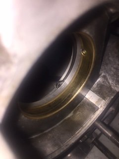

    Ciao, grazie per la risposta. Quindi se ho capito bene, scaldo ben bene poi insieme metto paraolio (ho i corteco blu) e cuscinetto (magari dal freezer) in rapida sequenza, giusto? Ne approfitto per mettere foto di sede rigata... spero non crei problemi, che ne dici? il graffio è su meno della metà della circonferenza, poco profondo e a circa 1/3 dal bordo ... è la prima volta che mi capita e mi sento un pirla... Grazie ancora

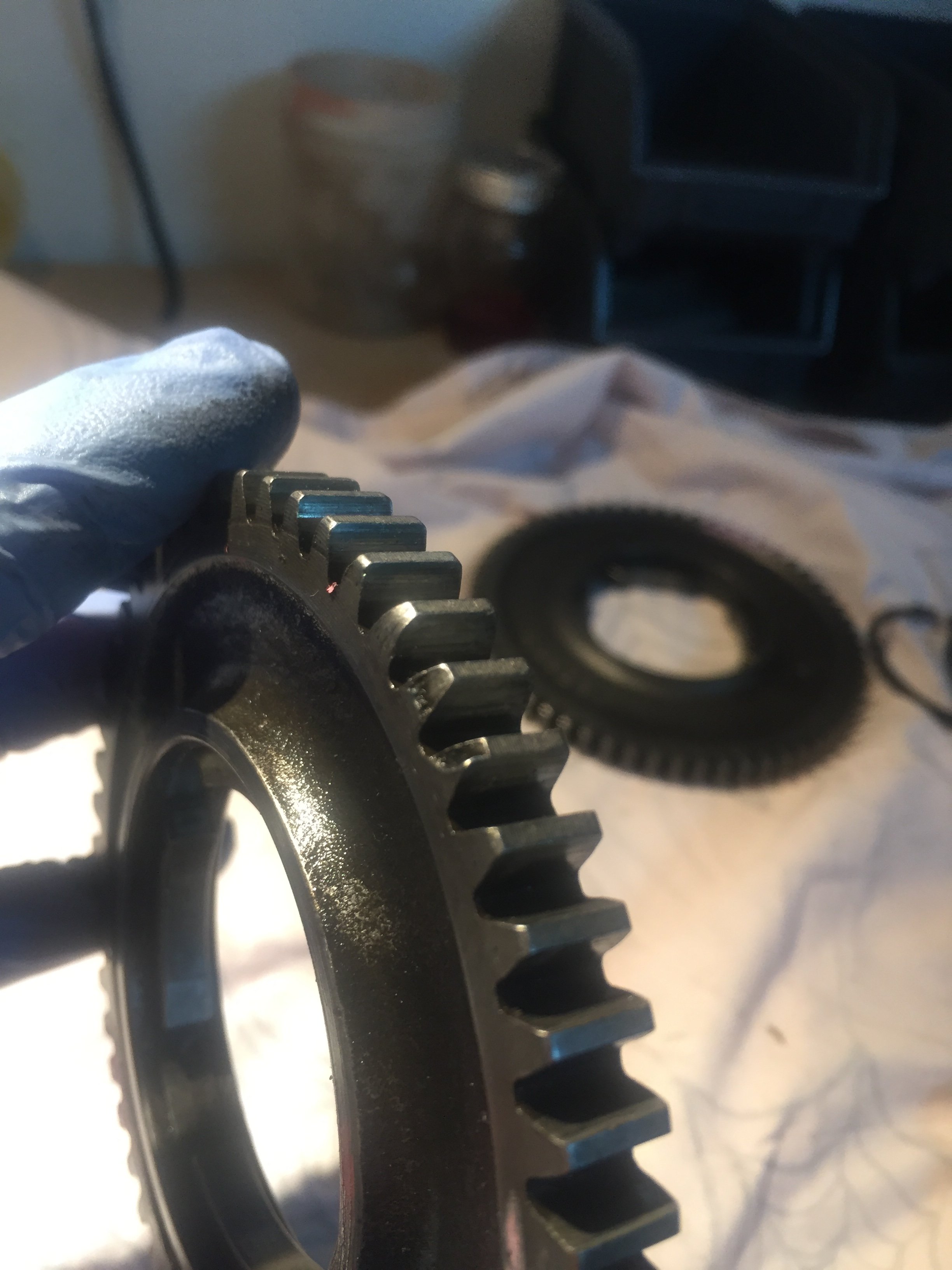

  15. Ciao, ho comprato on line un cambio definito “originale” a 3 marce da mettere sulla 50 N del 67 (prima c’era un 4 marce..). Ho notato una piccola sbeccatura sulla seconda (in foto).. oltre a sacramentare contro il venditore (scomparso) secondo voi posso montarlo? In più la dentatura è 10/60 - 16/54 - 22/47.. la prima non dovrebbe essere 10/58? Cambia qualcosa?.. mannaggia a me e quando cerco di spendere 10 euro in meno..

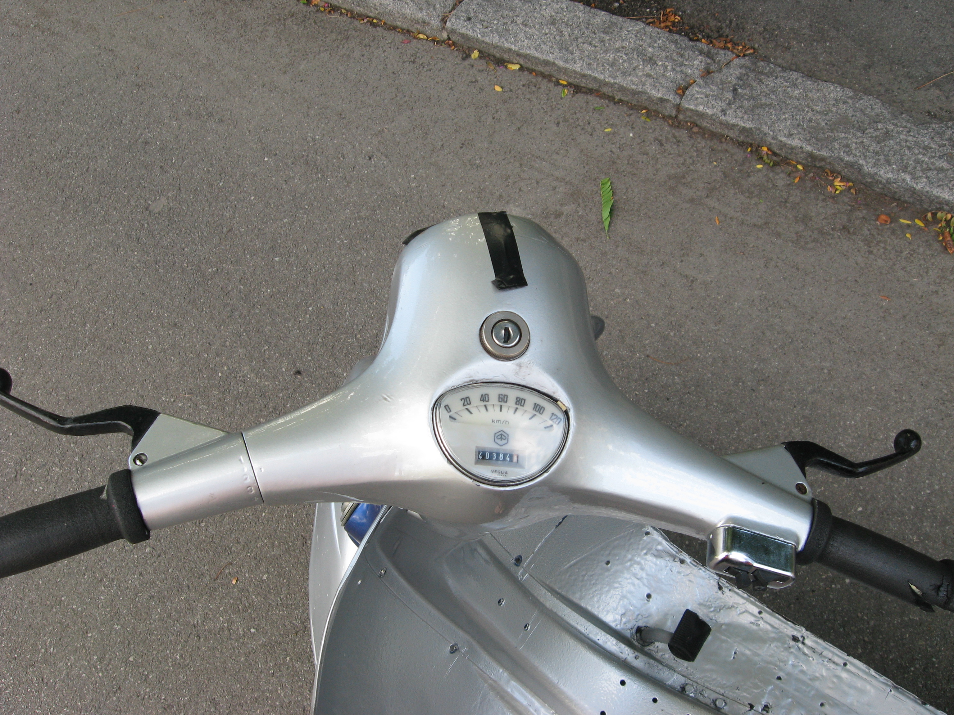

    Scusate se riapro la discussione ma ho aperto il motore e le sorprese non mancano.. Si perché questa vespa, è stata comprata in lire più di 20 anni fa (avevo appena superato il mio primo fifty top.. ed ero giovane..) e per darvi una idea del precedente proprietario, aveva una svastica fatta col bianchetto sul manubrio a dx e una falce e martello a sx (forse per ricordarsi quale fosse la dx e la sx...) ... In breve questa vespa, con telaio e motore V5A1T e motore V5A1M, non solo aveva musetto, un bauletto gentilmente imbullonato, ma ruote e tamburi da 10, parafango diverso etc... e, soprattutto, manubrio e contakm da primavera o ET3 (credo) e 4 marce... (metto foto) Dopo averla usata per 10 anni e riposta al caldo per gli anni successivi, decido di metterci mano... Apro il motore per dare un pò di spinta in più (il 75 che vi dicevo), cambiare cuscinetti e paraoli e mettere cambio e alberello per 3 marce e allungare un pò il primario e... trovo una frizione a 4 dischi (l'ho rimessa a 3), primario già 18/67 DE (mah!) e, soprattutto, tolto il suo GT (50 originale)....... semicarter con numeri diversi (non dovrebbero essere uguali??).... almeno ad occhio non mi sembrava ci fossero scalini (ho solo sudato come un suino per disaccoppiarli..). Emmò? considerando i cambiamenti (3 marce e 75) posso andare tranquillo (visto che è sempre andata)? è meglio che rimetta il suo GT? C'è qualcosa a cui devo fare particolare attenzione quando lo riassemblo?... aiuto.. Scusate la lungaggine ma la storia di amore con questa vespa assemblata alla ca...o dura da più di 25 anni...
