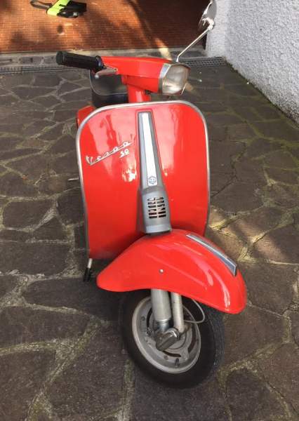

  4. Ciao a tutti, visto che devo portare a verniciare altre vespe, ne approfittavo finalmente per verniciare sportellino motore della mia special prima serie del 70.. Ma ho bisogno di un aiuto.. Ho preso, solo per farmi una idea, un campione di rosso corsa (1.298.5806 o meglio un 5806 in bomboletta non max meyer e monocomponente) ed era troppo scuro... Certo che si trattasse di un (giusto per l'anno) rosso corallo ho provato un campione di 5811 (sempre non max meyer e monocomponente).. il risultato è nella foto, sopra la mia vespa e sotto una lamiera di controllo con il rosso corallo monocomponente... Ora mi rimane solo il rosso 5847 ma mi sembrava ancora più scuro del corso... Possibile che la differenza sia legata al fatto che la vespa in oggetto sia in rosso corallo bicomponente (magari opacizzata) o nitro???.. Mah.. se potete darmi un aiuto... grazie come sempre
